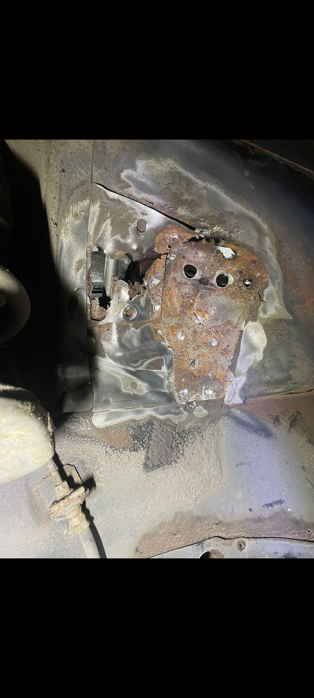

"Non omnis moriar" w tym roku walka z rudą, porządna konserwa.

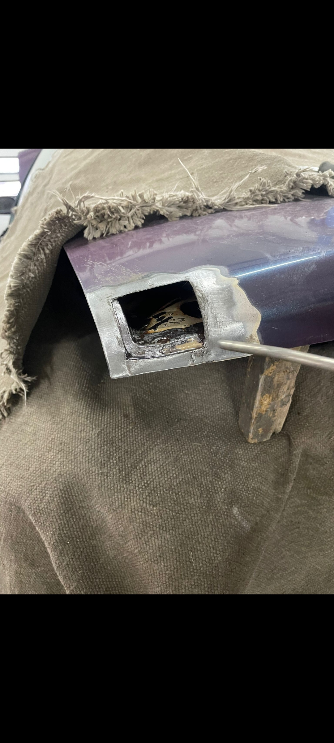

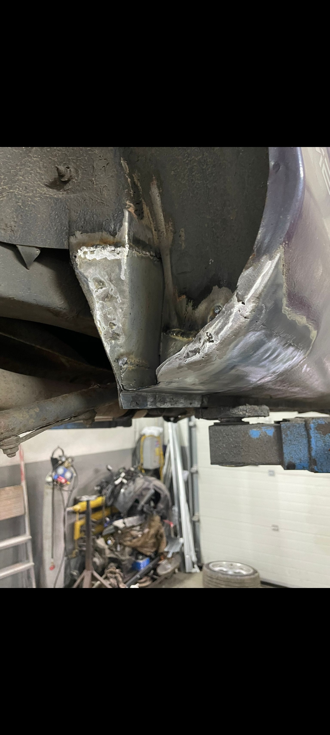

Miecz samurajski powycinał co trzeba + konserwa całościowa

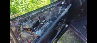

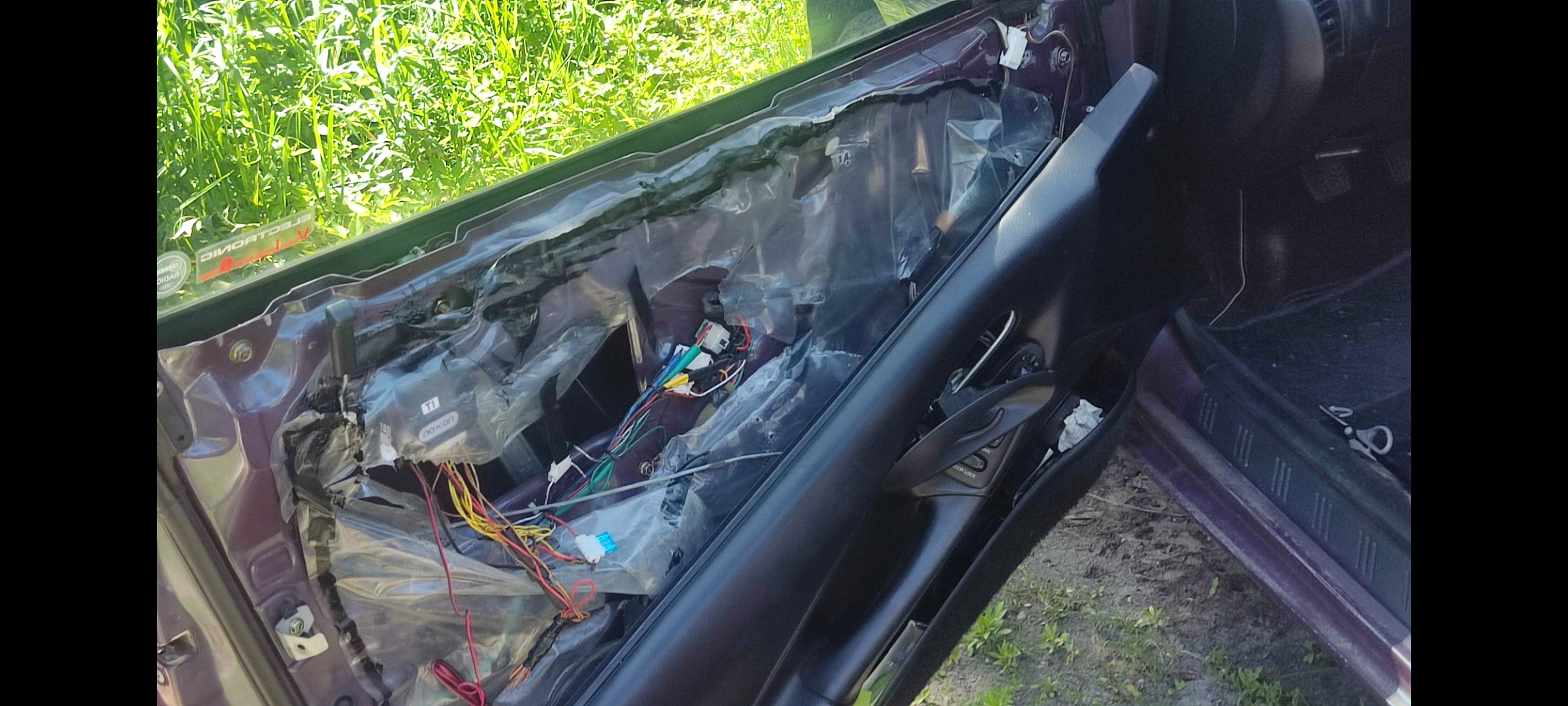

Grzebiemy. Centralny wymiana i szybki z pilota, nowe car audio.
Posty: 3889
Re: BomberMAX
Wow - ile "makaronu". Wydaje mi się że w Jedynce nie mam tylu kabelków 😉🙂

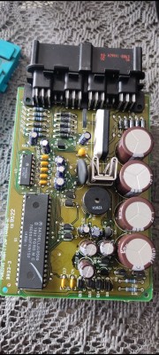

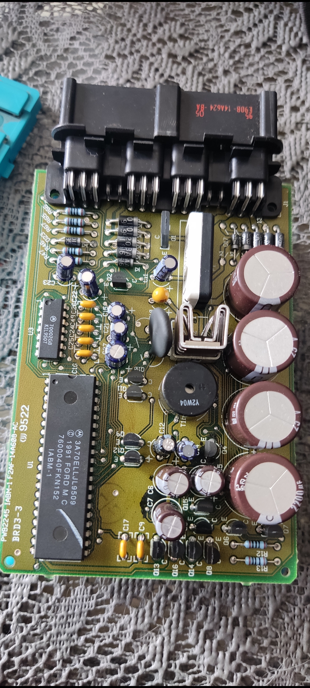

A i sterownik SRS trza po 30 latach naprawić xD
