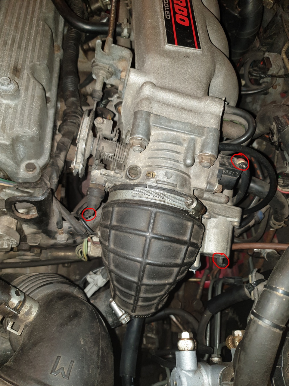

Udało mi się rozszyfrować większość wtyczek, jednak ta jedna nie daje mi spokoju. Znajduje się w wiązce trzech wtyczek które łączą się z tymi pod przepustnicą, jednak nigdzie tam mi nie pasuje. Czy jest ktoś w stanie mi podpowiedzieć do czego ona jest? :P
Probe 2.2 GT I gen. 91r.
Posty: 3866
Re: Bałagan w elektryce pod maską
Trochę słabe zdjęcie i nie napisałeś jakie kolory kabelków wychodzą, ale ok. Na rysunku zaznaczyłem gdzie powinny być podpięte wtyczki z pod przepustnicy, ale nie wiem czy o te ci chodzi...?
Jeśli nie o te - to zrób lepsze zdjęcie i podaj kolory kabli.

Problem rozwiązany, udało mi się podpiąć to do innej kostki pod przepustnicą. Wcześnien wydawało mi się że do siebie nie pasują, jak widać byłem w błędzie :oops:
