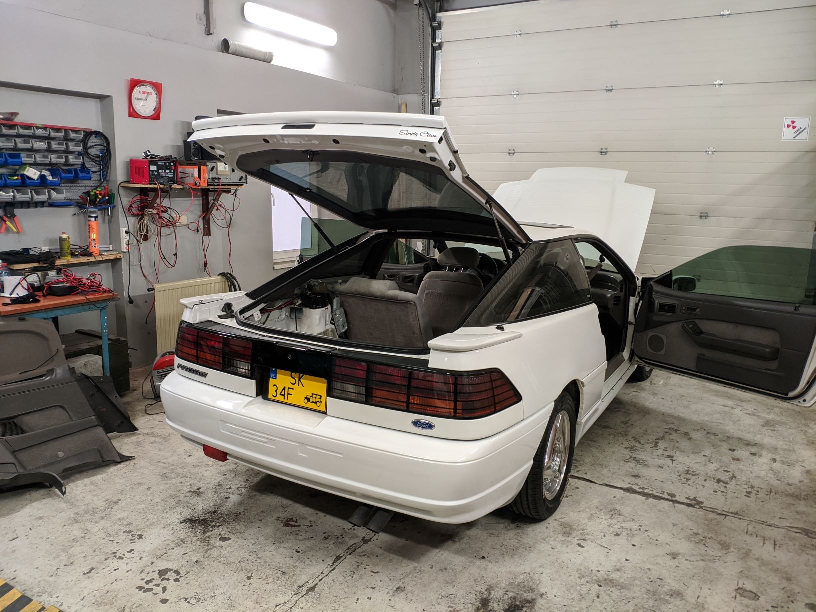

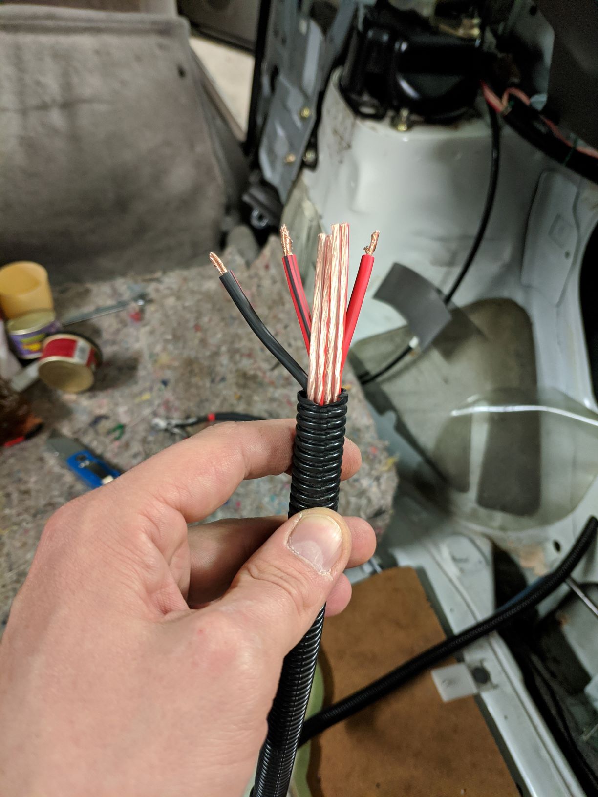

Nawiązując do tematu dotyczącego Radia w PROBE - powiem tak oryginalne nie znaczy w dzisiejszych czasach dobre
niestety wstawiam Wam filmik z mojej przeróbki oryginalnego radia - zmuszony byłem wymienić głośniki - gdyż z zwyczajnej starości - cewki połapało i czasami grały lub nie grały - niestety ja musze mieć dobry dźwięk w samochodzie.
Wymieniłem głośniki - na hertz oraz na pioneer, próbowałem pierw w całości hertz...niestety przednie głośniki mimo grubości drzwi - nie mogą mieć dużego magnesu. Poza tym gdzieś tu na forum jest dość duży błąd gdyż opisane jest że montuje sie głośniki 16cm - niestety żadnych 16 z dzisiejszej epoki nie założycie (oczywiście bez cięcia - tego nie dopuszczam) - wracjąc do tematu radio oryginalne niestety już nie daje sobie rady z nowymi głośnikami - i najzwyczajniej w świecie brakuje mu mocy. Oczywiście zaraz znajdzie się tutaj info o wzmacniaczu pod siedzeniem , oraz wzmacniaczu glosśika niskotonowego mocowanego z tyłu - dziś mnie Maxxum uświadomił - dziękuje - tak też podejrzewałem.
https://www.youtube.com/watch?v=PkVfRnplm_A - Mój filmik z przeróbki - kabel z mini jackie wlutowany w płytkę za przedwzmacniaczu przed wejściem w LW/MW - *(stereo działa)
Teraz jak już wiem że to radio jest poprostu kiepskie - ten model jest oryginalnie z tego samochodu - było założone w salonie forda (mam papiery na to nawet i książkę) oczywiście z racji statusu mojego pojazdu i tego że jest ikoną oryginalności - zostawiam w pudełku - żadne kable nie zostały pocięte - wszystko na przejściówkach.
W związku z tym zabrałem się za prowadzenie nowej wiązki kablowej do subwoofera - który finalnie znajdzie się w bagażniku (przecież coś tam wozić trzeba)

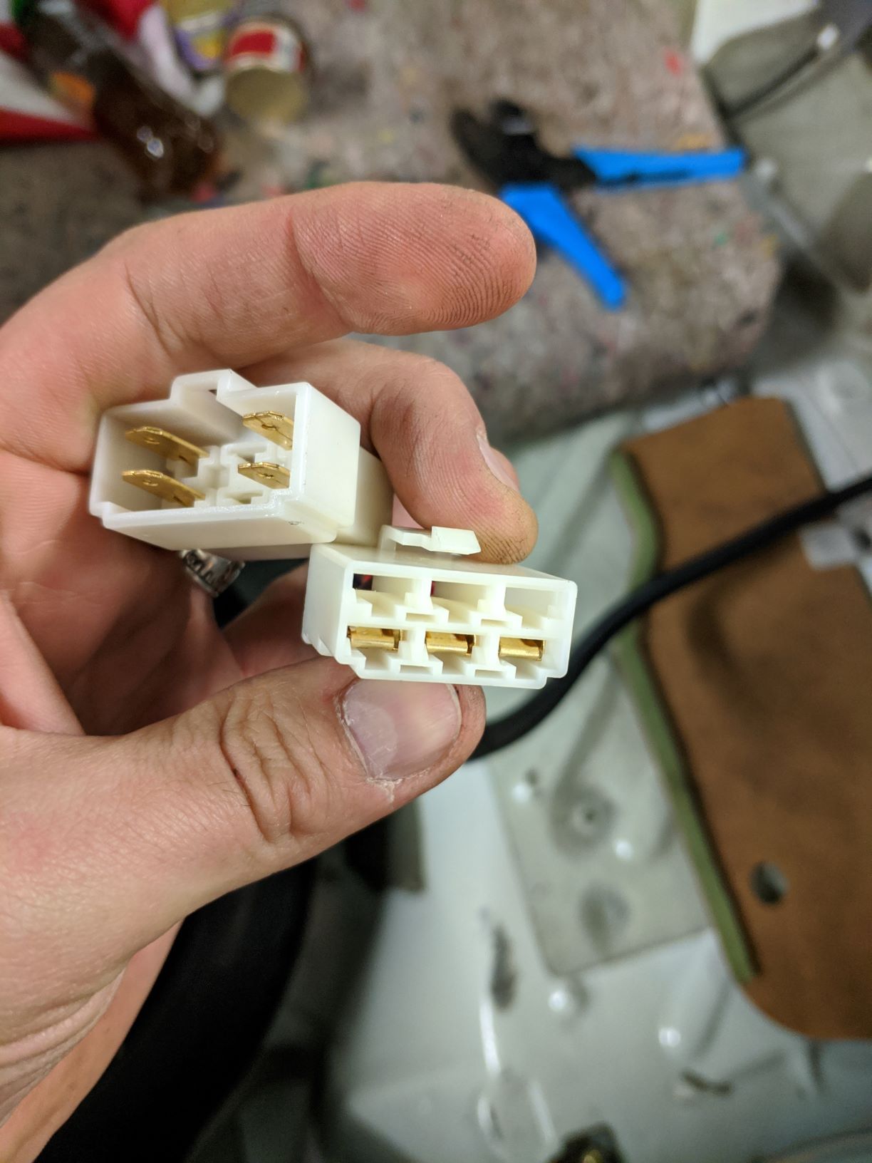

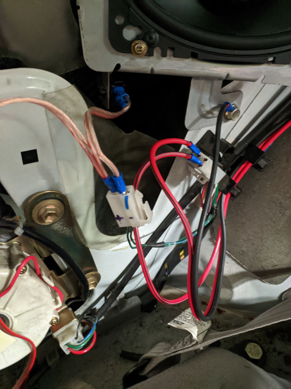

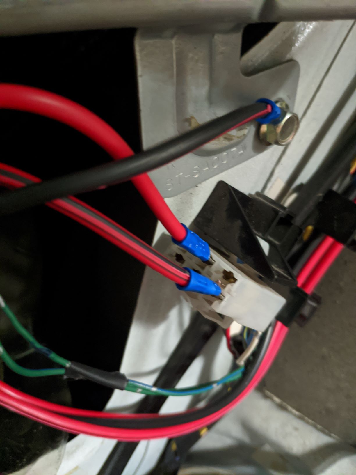

Nie chciałem niczego ciąć dlatego wybrałem drogę zastosowania przejściowek krosowań kabli.
Na początku info dla kolejnych audio konfiguratorów - nasze probe ma wtyczkę do wzmacniacza i do subwoofera co za tym idzie +12 i Remote
nie trzeba niczego ciągnąć z przodu.
na poniższym zdjęciu wtyczka z której możemy śmiało ciągnąć prąd - nawet do dość mocnych sprzętów - kabel jest okazale gruby
( zielony +12 ALWAYS HOT) oraz bialy remote dostaje napięcie już po włączeniu samego radia.
Ponadto na kielichu górnym mamy też dostęp do kanału radiowego - niestety tylko jeden - dlatego polecam pociągnąć dodatkowe kable na hight input.

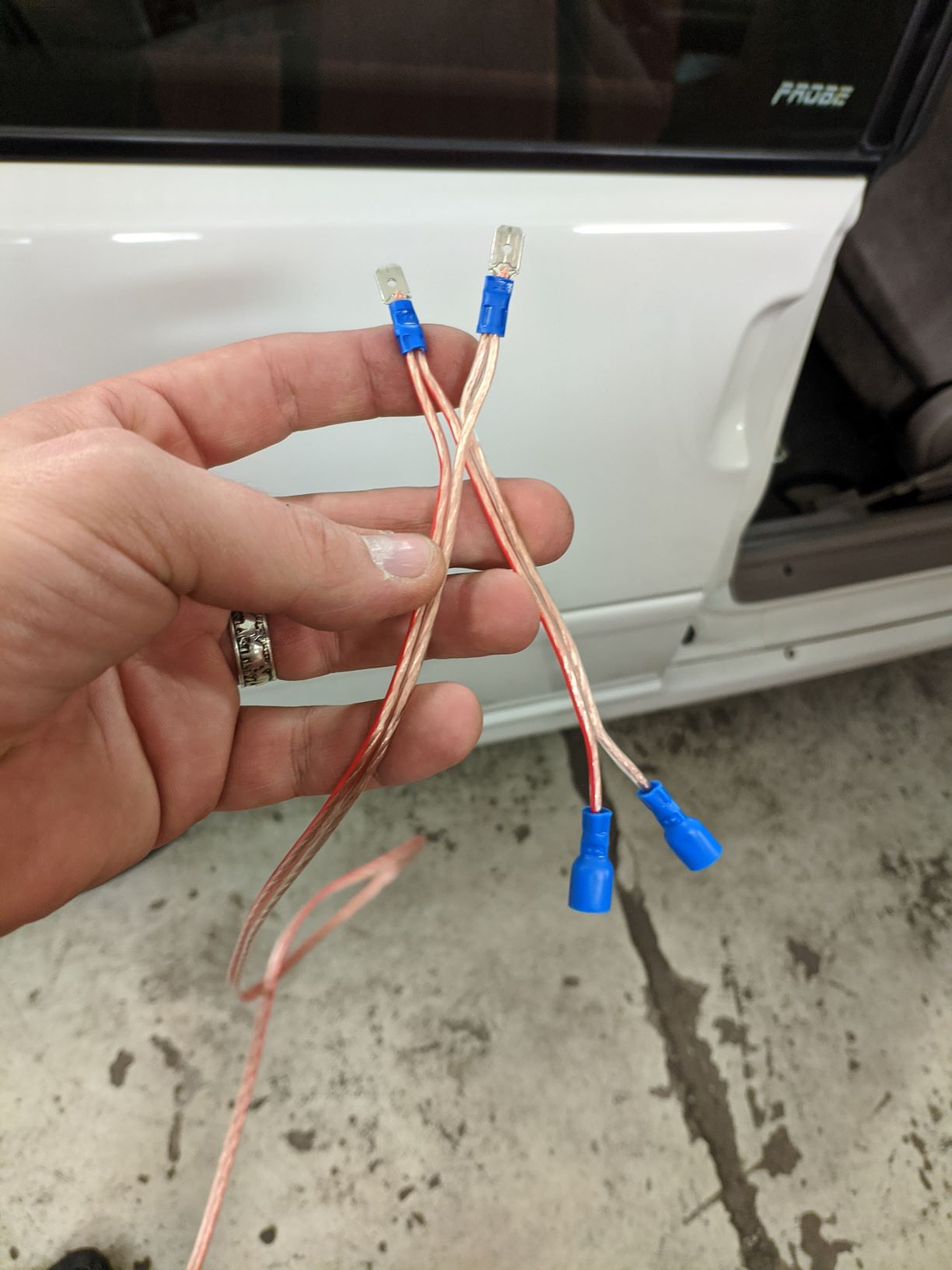

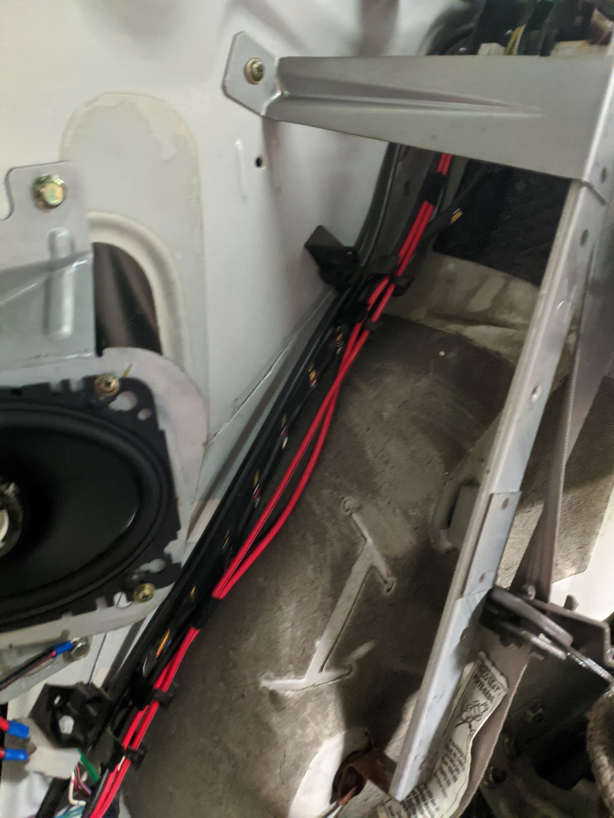

W ręke zaciskarka i można robić kable które wpinamy do oryginalnej kostki głośnikowej i rozdzielamy sygnał na tył.
Następnie układamy ładnie kable - w istniejących do tego i przewidzianych miejscach potem z drugiego głośnika dookoła po tylnym pasie i łączymy w jedną wiązkę a na końcu dla bezpieczeństwa jedną kostkę męską i jedną żeńską - żeby się w przyszłości nie popie*****. W jednej kostce robimy zasilania i masę, którą ciągniemy też z okolic głośnika najlepiej spod śruby mocującej stelaż ( nie znalazłem masy w kostce tej oryginalnej) , a drugiej głośniki + i - - ważne żeby sobie oznaczyć już na poziomie podpinania do głośnika. Potem troche zabawy z składaniem plastików - czekam na spinki nowe bo niestety niektóre nie przetrwały (albo już kiedyś ktoś tam zarzucał zurawia - przy okazji zmiany np amortyzatorów

To jakie głośniki w końcu zamontowałeś?
Też mnie czeka wymiana chyba.

Przód pioneerkarakan pisze: 2021-03-21 22:09 To jakie głośniki w końcu zamontowałeś?Też mnie czeka wymiana chyba.
https://allegro.pl/oferta/pioneer-ts-g1 ... 7585635734
Tył Hertz
https://allegro.pl/oferta/hertz-dcx-460 ... 7171172494
- karakan
- Posty: 469
- Lokalizacja: Warszawa/Lubin
Re: ZacAnaheim
Czy te głośniki na przód co podesłałeś miały pasujący rozstaw śrub? a jeśli nie to, jak to rozwiązałeś?
