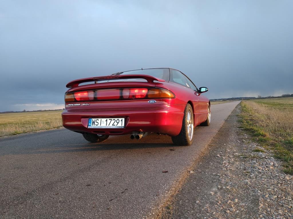

Dwa dni spędzone na dopieszczaniu wnętrza. Wymiana foteli, boczków, klamek. Wszystkie plastiki pociągnąłem Plastic Conditioner od RRCustom. Niesamowity efekt robi ten płyn; elementy nabrały blasku i głębi koloru. Jeszcze deska rozdzielcza i tunel środkowy zostały, ale to na następny dzień.
Jak już poskładałem to stwierdziłem, że trzeba zrobić przejażdżkę, choćby półgodzinną, żeby auto przegonić. Wyszła przy okazji fajna sesja przy zachodzie słońca

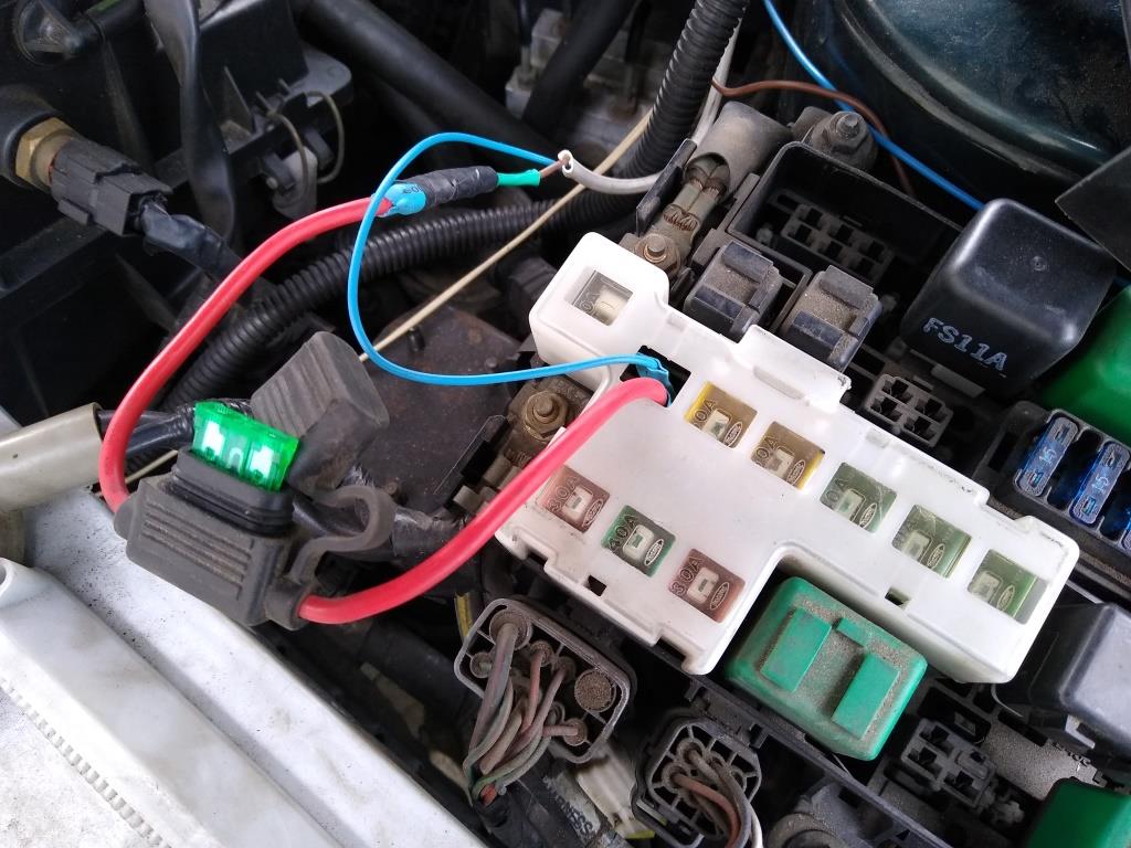

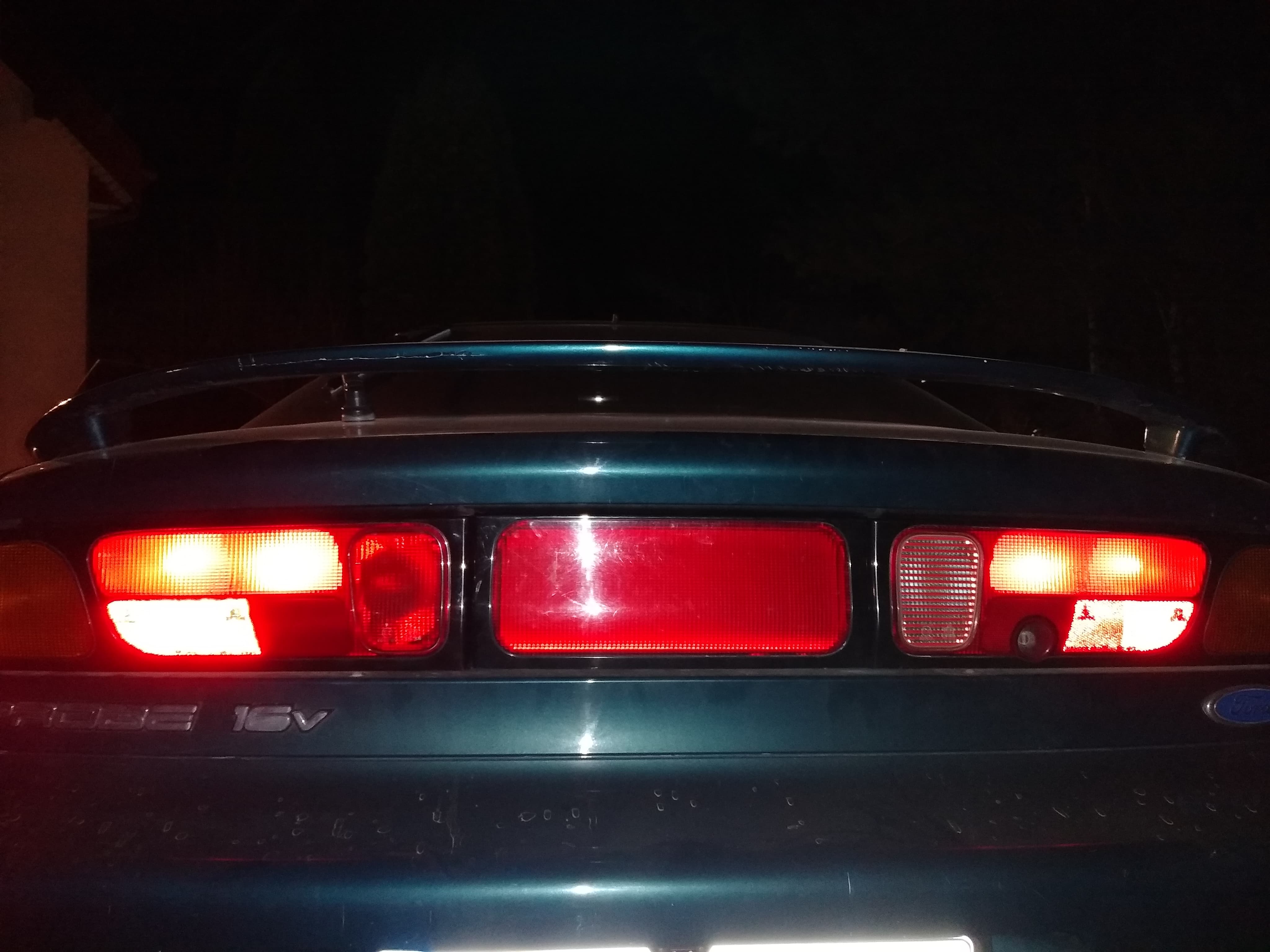

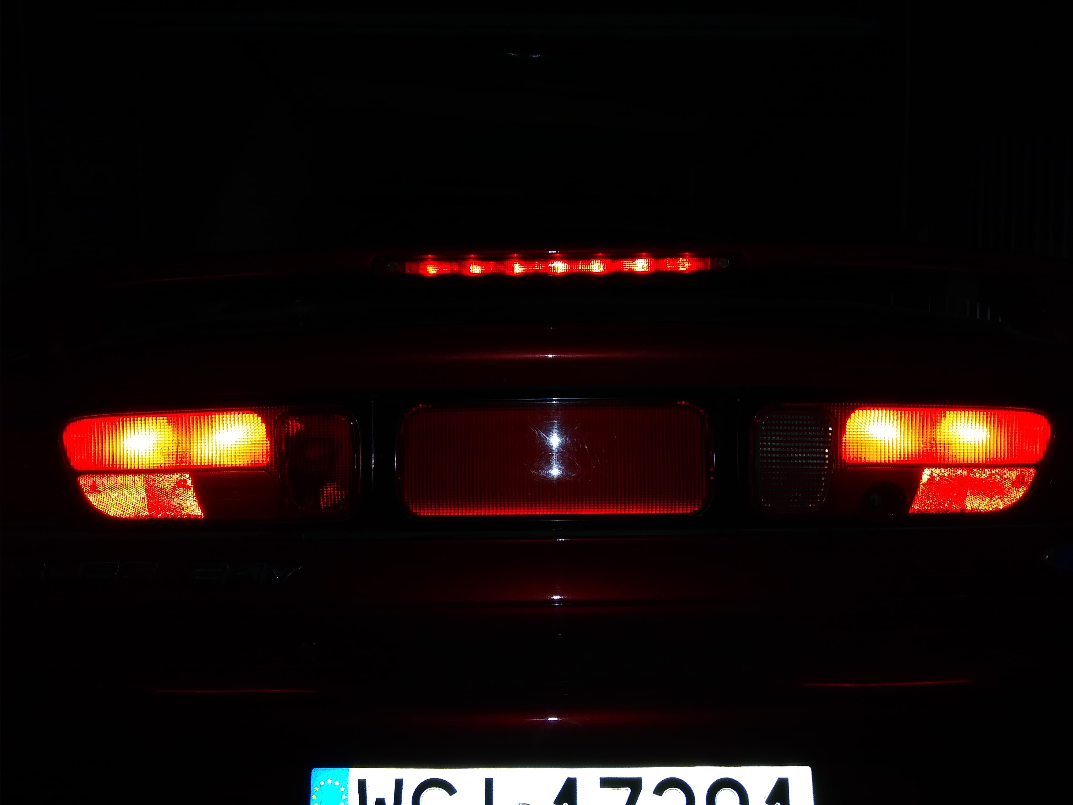

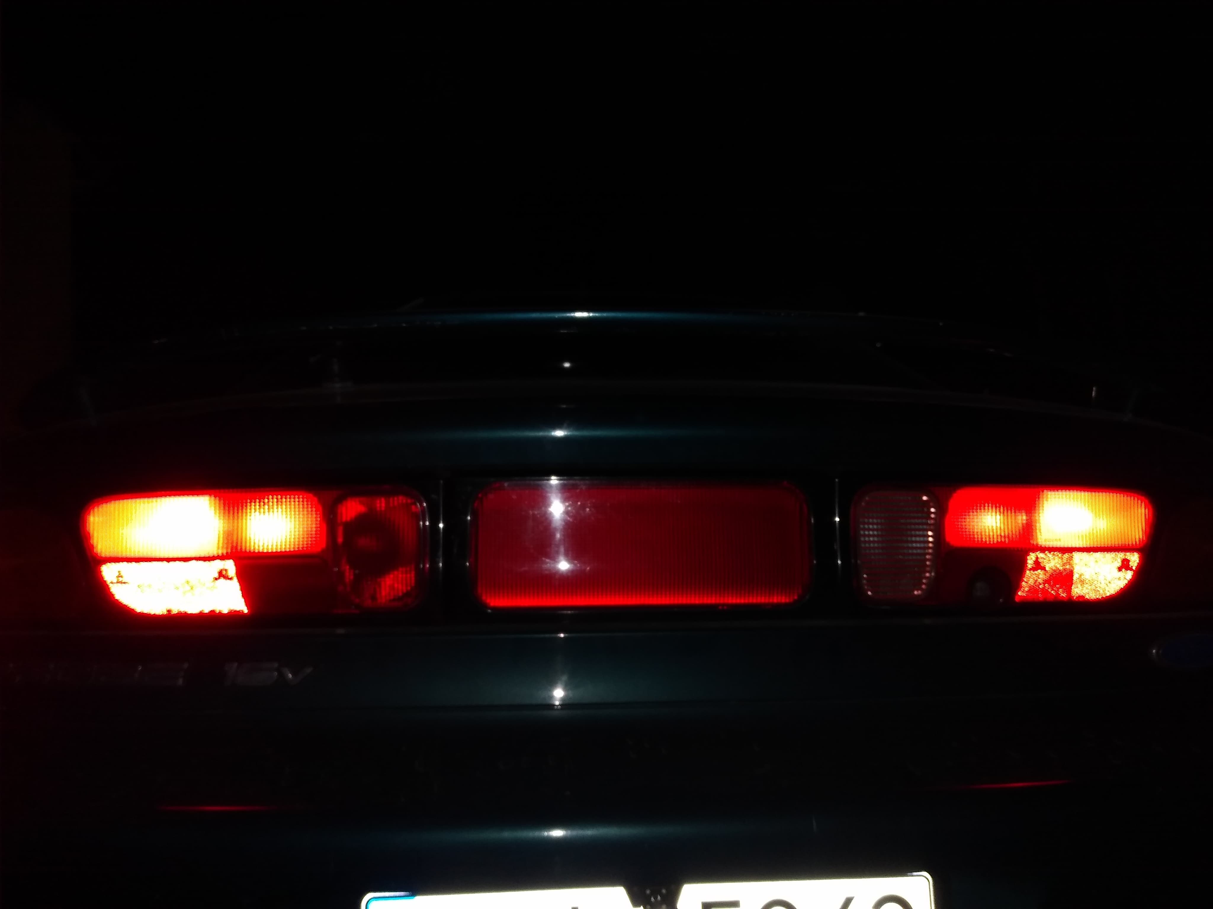

Przegląd trzeba zrobić a przeciwmgielnego brak... Podmieniłem lampę na taką która ma to cudo, porobiłem spinki żeby łatwo przepiąć i przy okazji dotarło do mnie, że stop świeci się tylko na jednej żarówce w lampie. Druga żarówka też jest dwuwłóknowa a biały kabel z niej wychodzący łączy nic... Zmostkowałem go z zielonym od stopu (w obu lampach jest tak samo) i teraz wreszcie jest ładny i wyraźny stop (na jedną żarówkę to tak trochę słabo to wyglądało). Jutro zrobię to w zielonym, bo tam nie mam trzeciego stopu w spojlerze i naprawdę wygląda blado przy hamowaniu.

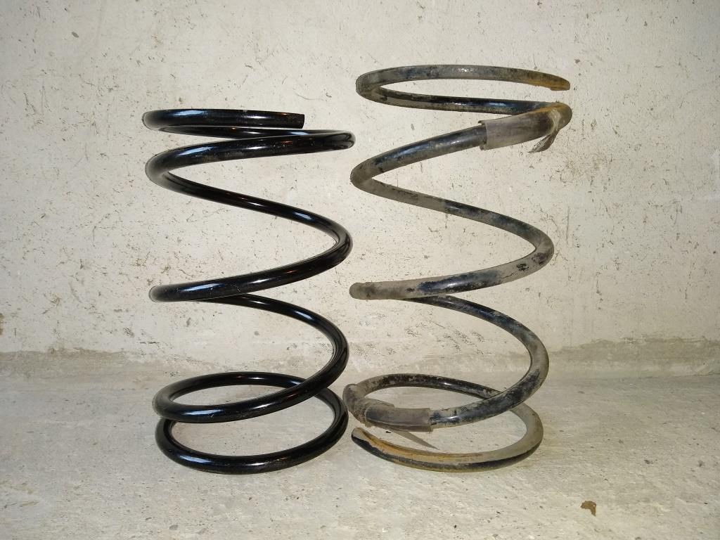

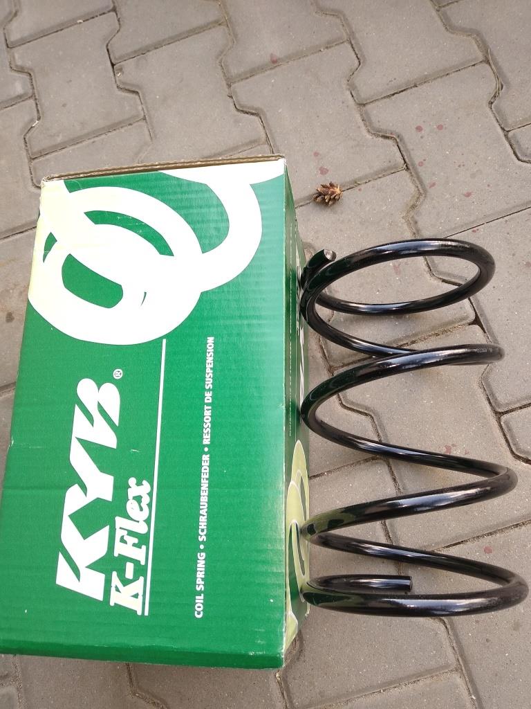

Wymieniłem sprężyny przednie w 2.0 na dedykowane ori do 2.5. Po wyjęciu widać, że jest różnica w długości, ale po założeniu stoi wysoko jak stał, nic się nie zmieniło. Więc jak sprężyny trochę obsiądą to powinien ładnie opaść. Jest luka w moim rozumowaniu, czy raczej się ułożą i będzie niżej?

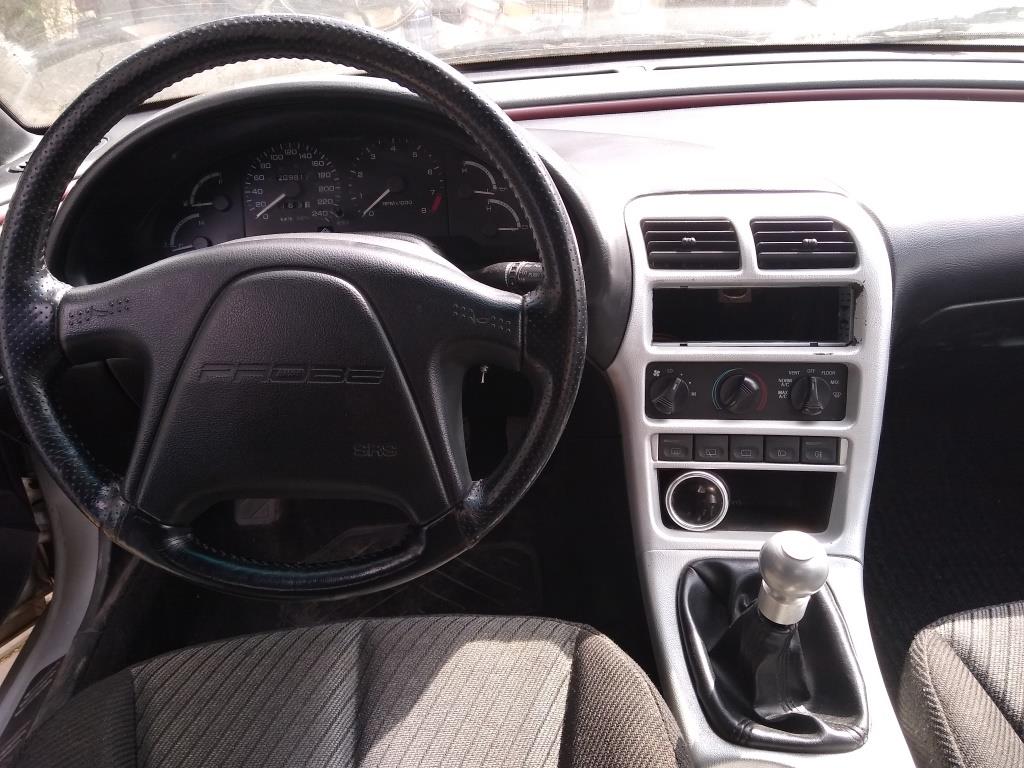

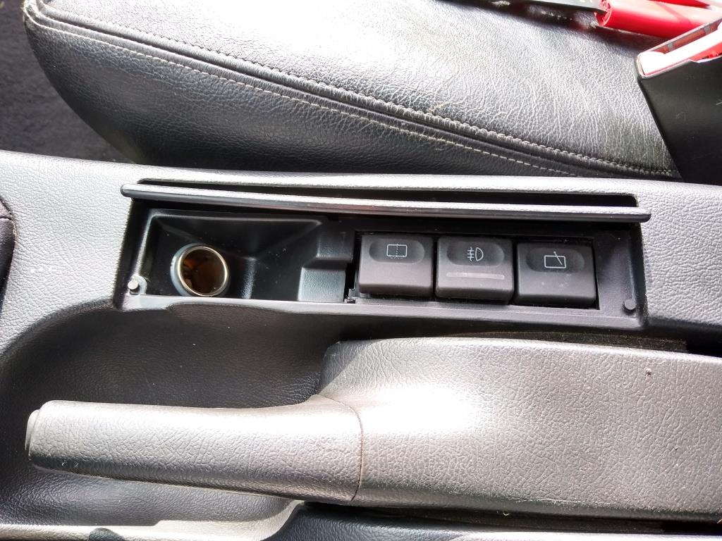

Dziś trochę modyfikacji. Gdzieś w galeriach widziałem przyciski od panelu wstawione w miejsce popielniczki i skorzystałem z tego genialnego pomysłu
Podłączyłem tam halogeny przednie (wcześniej były włączane jakimś przełącznikiem "wajchowym" wciśniętym obok obudowy stacyjki) oraz drugi przełącznik do "śpiocha"
Trzeci wstawiłem na sztukę żeby nie było dziury i póki co jest bez funkcji. Podświetlenie przycisków wymieniłem na niebieskie, bo diody co to miały być zielone jakoś na żółto mi świecą i to blado... Może poszukać jakichś lepszych zielonych...
Nie mogę tylko podpiąć pomarańczowej lampki świadczącej o włączeniu przycisku odpowiedzialnego za halogeny. Próbowałem różnych kombinacji i albo świeci ciągle albo wyłącza się po wciśnięciu, czyli działa na odwrót.
Efekty poniżej
Efekty poniżej

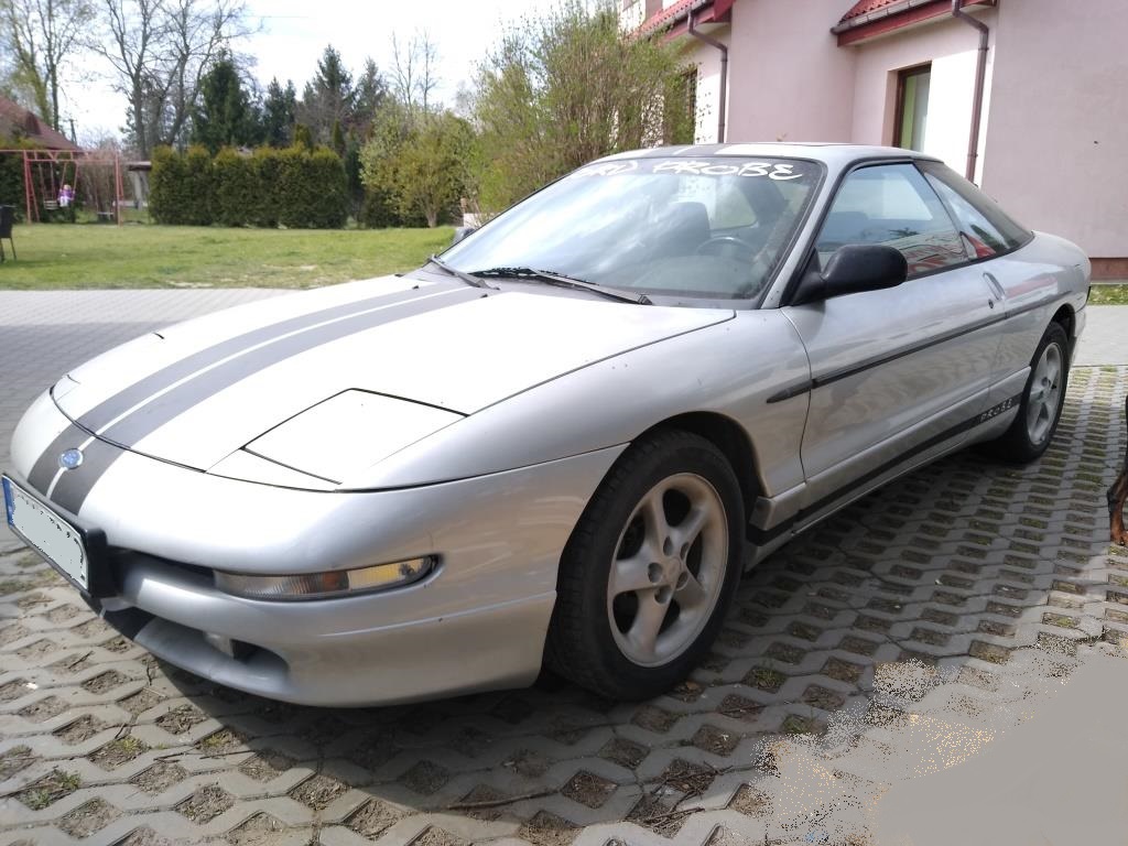

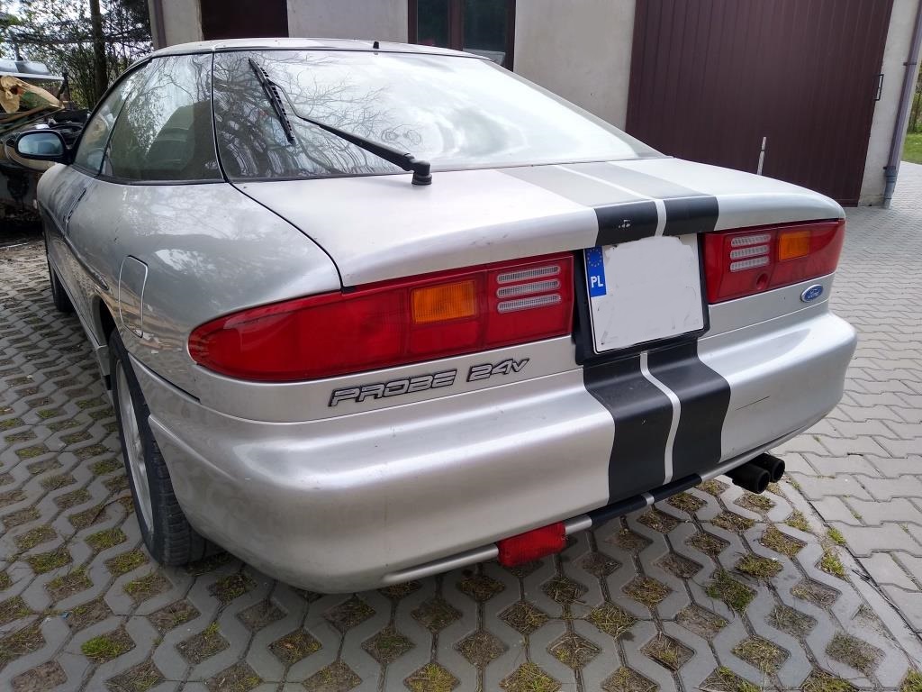

Jak to niektórzy mówią: Probe to choroba   Znalazłem go w jakiejś stodole i wziąłem z przeznaczeniem na części. Po przejrzeniu nieco bardziej dokładnym, stwierdziłem że można by go reanimować. Silnik V6 odpala elegancko ale kopci. Podłoga ma już ślady rdzy, na drzwiach też ją widać, ale w sumie czerwony był w podobnym stanie i dało się go uratować. Zobaczę co z nim tak naprawdę jak wypatroszę środek i wjadę na podnośnik.
   Znalazłem go w jakiejś stodole i wziąłem z przeznaczeniem na części. Po przejrzeniu nieco bardziej dokładnym, stwierdziłem że można by go reanimować. Silnik V6 odpala elegancko ale kopci. Podłoga ma już ślady rdzy, na drzwiach też ją widać, ale w sumie czerwony był w podobnym stanie i dało się go uratować. Zobaczę co z nim tak naprawdę jak wypatroszę środek i wjadę na podnośnik.- Spider33

Choroba i to straszna. Ja dzisiaj również kupiłem nowego Gruzina  Kopci tylko po odpaleniu czy cały czas?
 Kopci tylko po odpaleniu czy cały czas?- lucas
