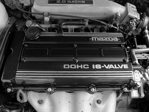

Coś znalazłem obrazek silnika FE3

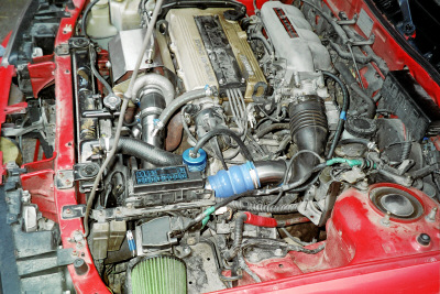

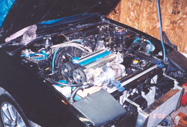

Silnik FE3 w probie z dużą turbiną na 23Psi :shock: daje 400koni :shock:
Samochód jest w trakcie roboty jak widać nie ma przepustnicy założonej.
A to FE3 w mazdzie 626 z turbo na 7psi. 2.0l i już 200 koni
