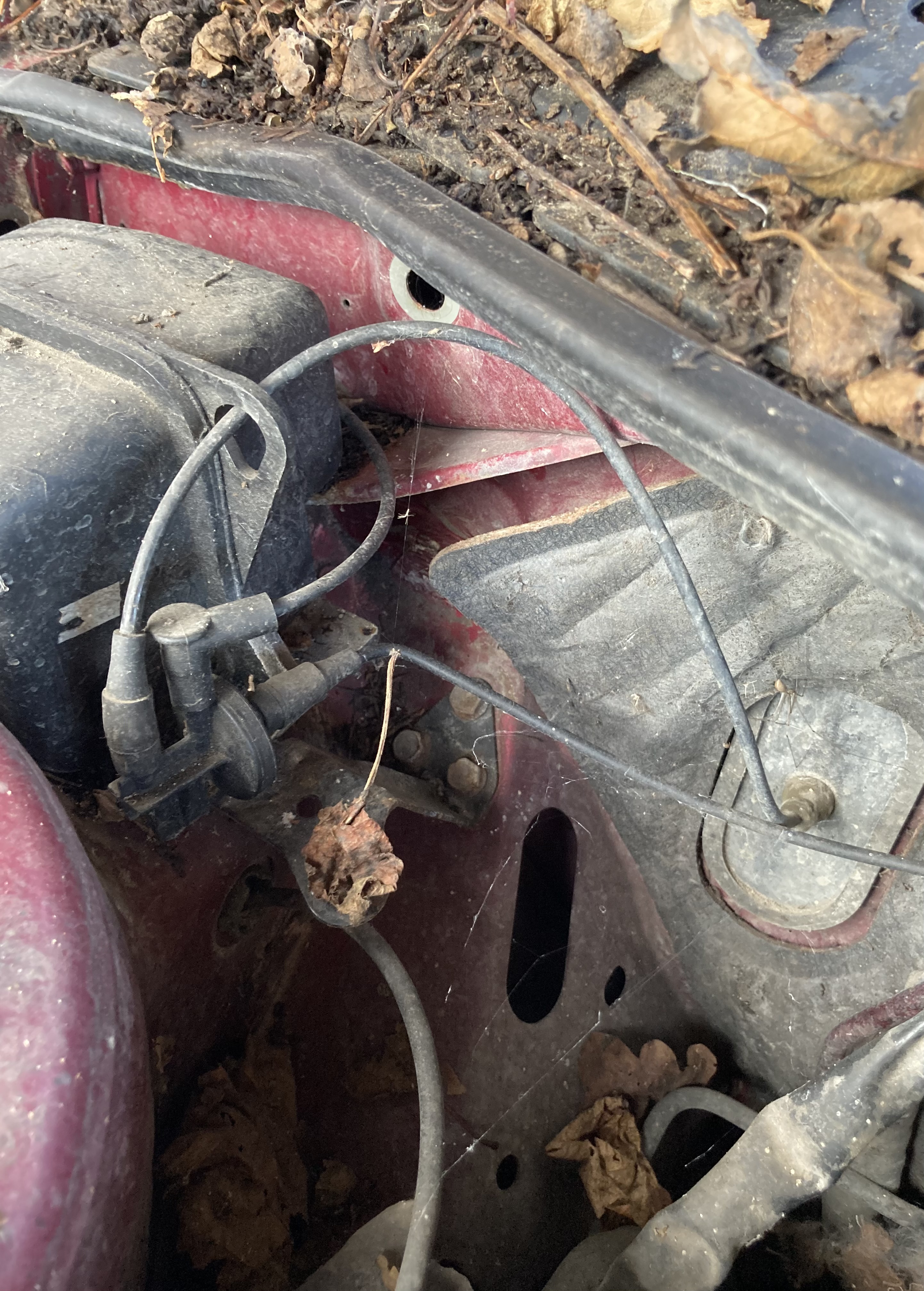

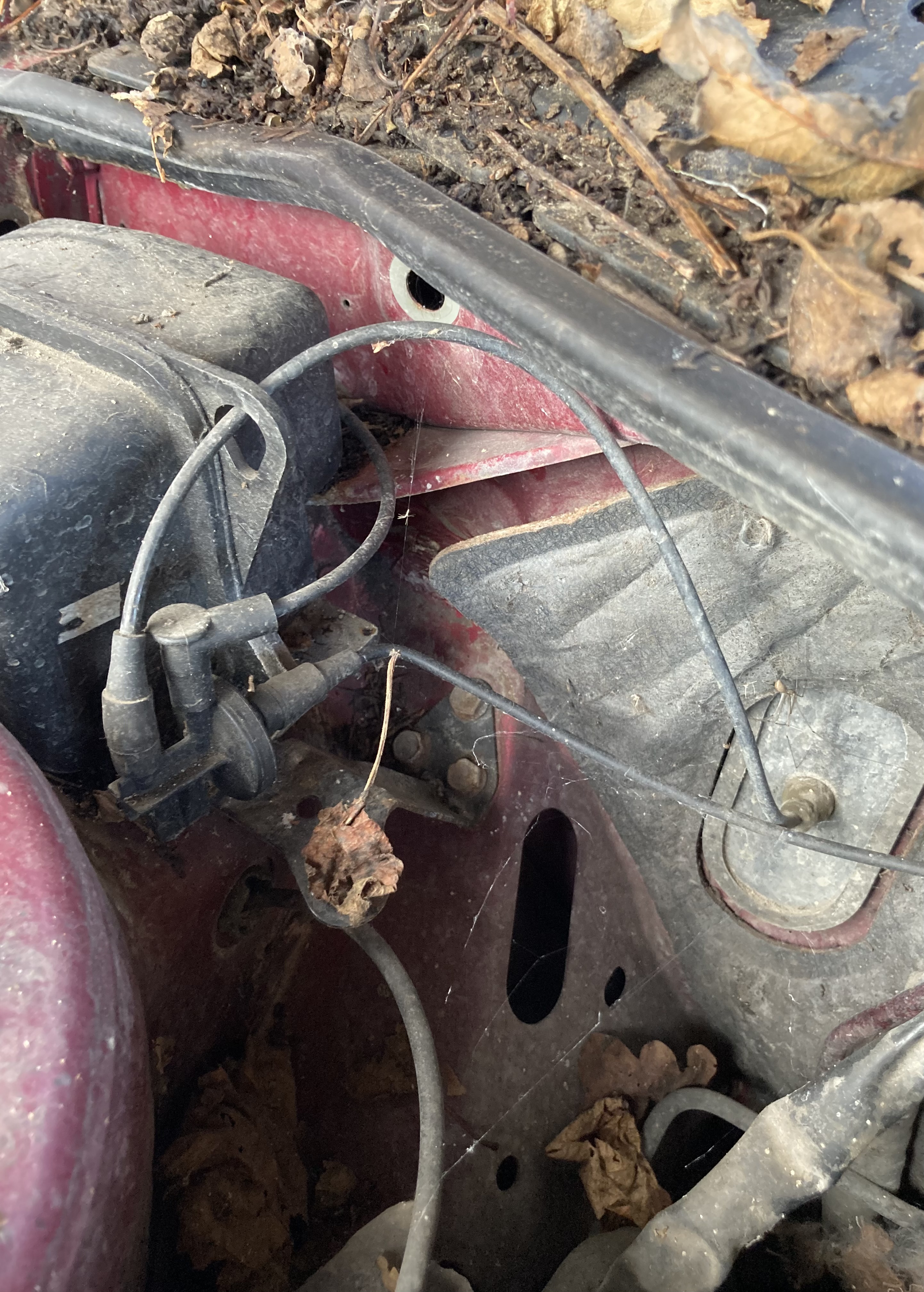

Cześć.
Jakiś czas temu zastałem taki widok jak na foto. Podejrzana to chyba mysz :1111_bicz:
Sęk w tym, że bez mikroskopu nie wiem co z czym było połączone :roll:
Pomysł na naprawę mam: rurka termokurczliwa i po prostu nałożę i podgrzeję ale niem wiem co z czym... |(*,)
Mógłby ktoś sprawdzić i podpowiedzieć?
Pozdro

Dodaj jeszcze foto 😉
Scyzor
Posty: 1281
Rejestracja: 2009-04-26 19:54
Re: Rurki podciśnienia sterowania nawiewem
Post autor: Scyzor »
o ja pierdu :D fakt :D

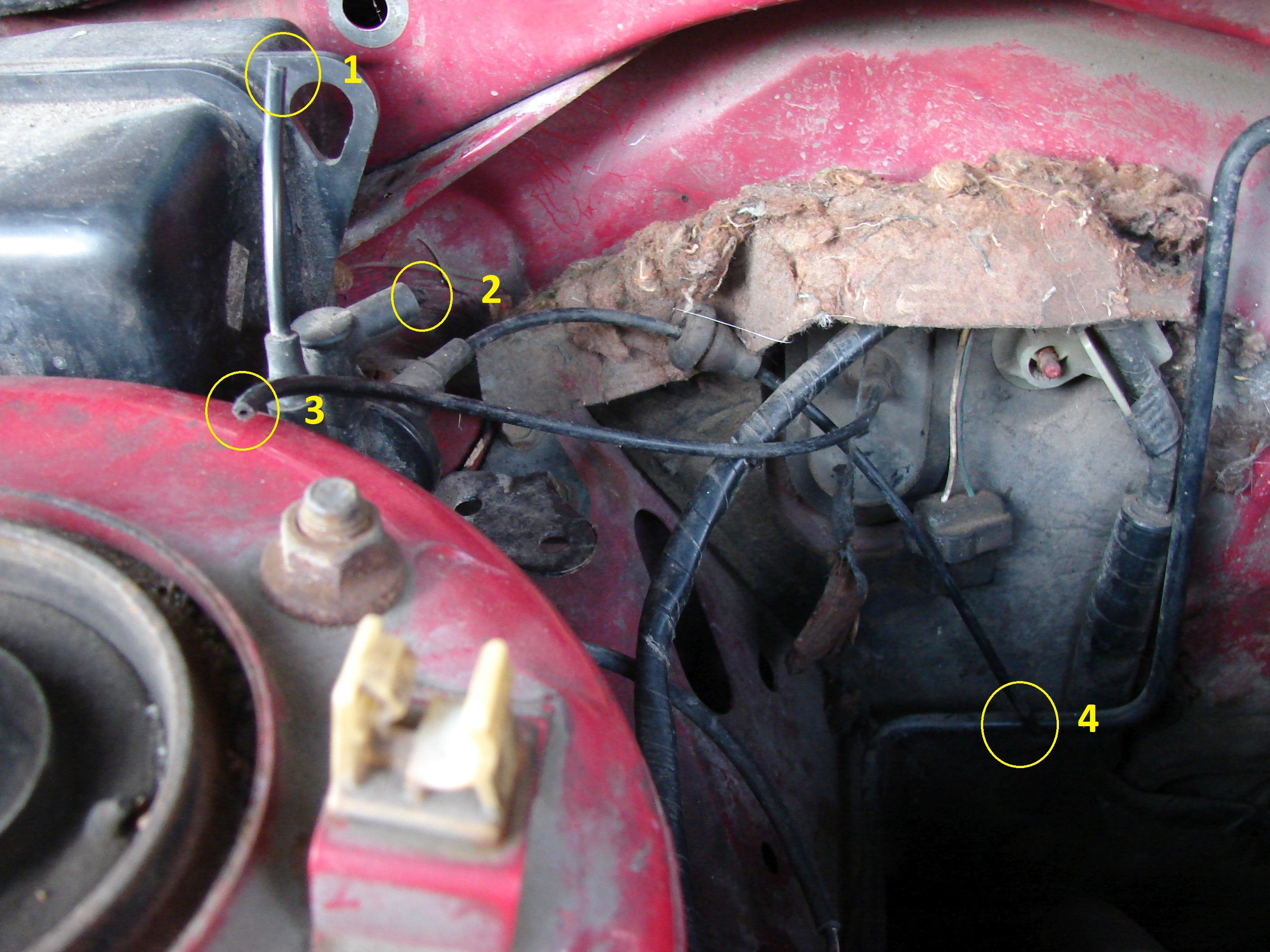

Raczej to nic skomplikowanego. Powiedz mi jeszcze tylko jaki to rocznik i czy wcześniej miałeś klimę.
Scyzor
Posty: 1281
95 bez klimy
Posty: 1247
Tak to wygląda.
