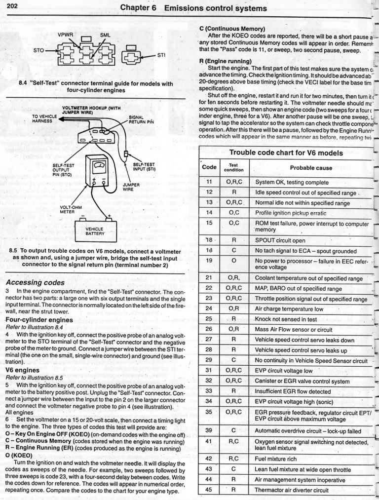

dzięki, a gdzie moge znaleźć opis kazdego z kodów??
Było: Probe 2
Gość
Post autor: Gość »
laptop pisze:dzięki, a gdzie moge znaleźć opis kazdego z kodów??
http://www.fordprobe.pl/upload/goget.php/kody_21.jpg
