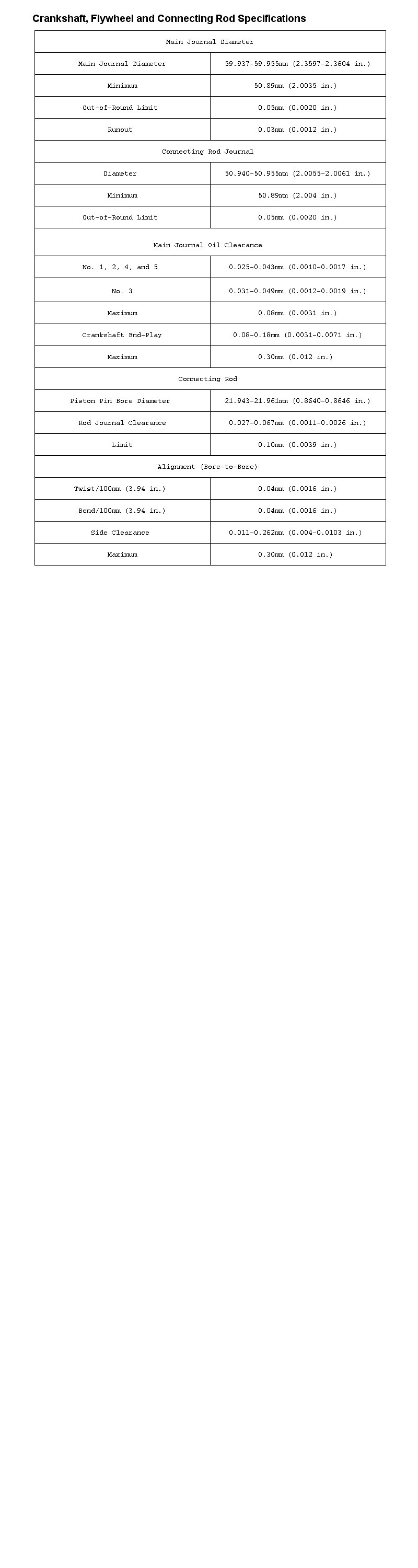

witam!! mam pytanko -jakie wymiary powinien miec wal na panewkach -chodzimi o srednice walu w miejscu gdzie przychodza panewki(glowne i korbowe)-chodzi mi o rozmiar nominalny no i jesli sa podane dane na poszczegolne szlify to tez bym prosil-pytam bo czekam na serwiskowke ale musze to wiedziec jak najszybciej - aha i nie orientujecie sie moze czy do probaska idzie dokupic tloki i pierscienie na szlif ?? bo slyszalem ze sa tylko nominaly-dzieki pozdrawiam!!
wielkie dzieki SQad !! nie orientujesz sie moze czy sa jakies serwisowki w jezyku polskim -bo ta co zamowilem jest w angielskim-nie tam zebym angileskiego nie znal ale poprostu duzo szybciej mozna uzyskac informacje z polskieji serwisowki -jeszcz e raz dzieki!
