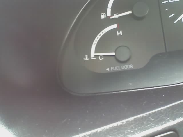

witam
dzis rano zszedlem do auta i wskazowka temperatury stala jak na zdjeciu, wczesniej zawsze przy zimnym silniku bylo ponizej skali
dolalem plynu okolo 1,2 litra, odkrecilem wszystkie korki, wlaczylem ogrzewanie, silnik i czekalem az sie odpowietrzy.sadzilem ze wentylator nie wlaczyl sie z powodu braku plynu i zapowietrzenia, gdy temperatura byla na "N" zakrecilem wszystkie korki i czekalem czy wlaczy sie wentylator, temperatur rosla normalnie (tak jak zawsze) miedzy "O" a "R" otworzyl sie termostat (wnioskuje po tym ze chlodnica zaczela sie robic goraca), nastepnie silnik pracowal tak okolo 10 min i wskazowak caly czas stala na poczatku "R", (tak tez bylo zawsze) po tym czasie powinien wlaczyc sie wentylator bo wskazowka zaczela powoli isc do gory, silnik pracowal jescze okolo 3 minut i wskazowka blyskawicznie szla do gory, bylo powyzej "L" i szybko wylaczylem silnik
sprawdzilem i w ukladzie chlodzenia nie widac oleju ani w oleju nie widac plynu, sadze ze nie jest to wina silnika, chcialem sprawdzic silniczek wentylatora, teraz pytania
1. we wtyczce od wentylatora sa 3 kabelki, jeden + ,drugi masa a trzeci??
2. rozumiem ze czujnik wentuatora zalacza mase (w ten sposob wlacza sie wentylator, plus jest czaly czas) gdzie znajduje sie ten czujnik?? myslalem ze jest gdzies w chlodnicy ale nie moge go znalezc
3. czy jesli okaze sie ze spalil sie silnik wentylatora to moge go zamienic na szybko slinikiem od wentylatore klimatyzacji?? sa takie same wtyczki
przepraszam ze tak sie rozpisalem ale staralem sie dokladnie przedstawic problem,
pozdrawiam
GT 2.5 V6 93r
