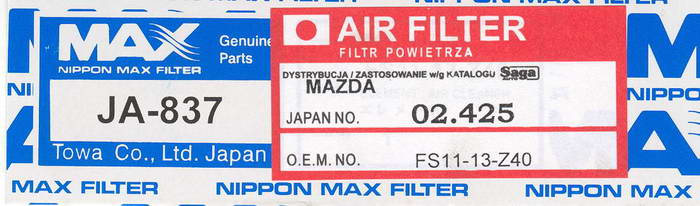

Odświeżę troszkę temat, bo w końcu przypomniałem sobie o tym, że jakiś czas temu kupiłem odpowiedni filtr powietrza.
Właśnie taki być powinien:
Ma niższą gumę i kwadratowy kształt, a nie tak jak reszta zaokrąglone ranty.
ObrazekFord Probe 2.0 '94r.

Przyznam, że jeszcze go nie wymieniłem :oops: :oops: :oops: No ale teraz mnie zmobilizowałeś :lol:
