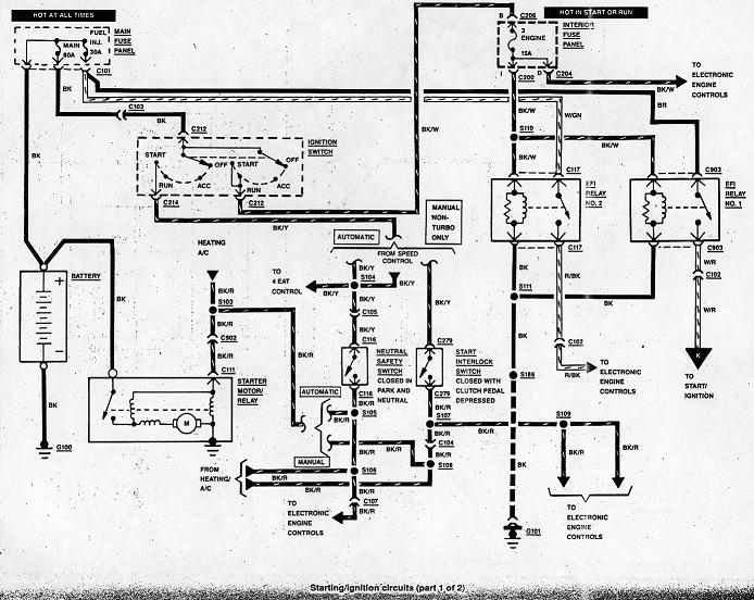

Mam ten sam problem, wczoraj chciałem sprawdzić ciągłość obwodu rozruchu na podstawie posiadanych instrukcji (Haynes i polska instrukcja od mazdy 626) ale niezbyt mi się udało, w instrukcjach brakuje rysunków z umiejscowieniem poszczególnych złączek i przekaźników.
W każdym razie wg schematu przebieg obwodu rozruchu wygląda tak :
ze stacyjki ( która też może byc uszkodzona) wychodzi czarno żółty przewód który poprzez wyłącznik przy sprzęgle, pod drodze, nie wiadomo gdzie łączy się z przewodem czarno-czerwonym, który dochodzi do rozrusznika do styku połączonego z bendixem. Sprawdzenie ciągłości obwodu pozwoliłoby wyeliminować instalacje jako przyczynę nie działania rozrusznika. Po tym jak dostałem się do wyłącznika przy sprzęgle, pojawiła się jeszcze jedna wątpliwość: przewody dochodzące do tego wyłącznika są tak cienkie, że wysoce prawdopodobne jest, że wyłącznik ten steruje tylko przekaźnikiem,który jest gdzieś w obwodzie rozruchu ( ale to są tylko moje przypuszczenia), jeśli ktoś ma serwisówkę z prawdziwego zdarzenia mógłby to zweryfikować.

witam. sprawdziłem , co się dało sprawdzić. w moim probasku są dwa czujniki przy pedale sprzęgła. jeden jest na dole, którego jest łatwo dostrzec, a drugi jest nad pedałem prawie nie widoczny.oba działają, sprawdzałem omomierzem. lecz dalej jest tak samo jak pisałem w powyższym poście.zauważyłem ,że jak podładuję akumulator (chociaż 2-3 min) to odpala normalnie. dodam, że po 2 dniowym postoju napięcie akumulatora wynosi 11,5V. mercedesa 307D odpalam na mim bez problemu, a probek się uparł . moja prośba jest taka , jeśli mógł by ktoś z szanownych klubowiczów posiadających serwisuwkę sprawdzić, czy jest może jakiś przekażnik( bespiecznik) nadnapięciowy, który jak jest za małe napięcie akumulatora nie pozwala na rozruch . :?: :(

witam. przyczyną moich problemów, był czujnik,ten na górze, przy pedale sprzęgła. a mianowicie, były w nim nadpalone styki. wymontowałem, przeczyściłem, i probuś pali 10 na 10 :D . odświeżyłem ten temat, ponieważ, pisaliście,że macie podobne problemy z rozruchem. może to komuś pomoże. dziękuję wszystkim za ofiarowaną pomoc. pozdrawiam arturo. :wink:
