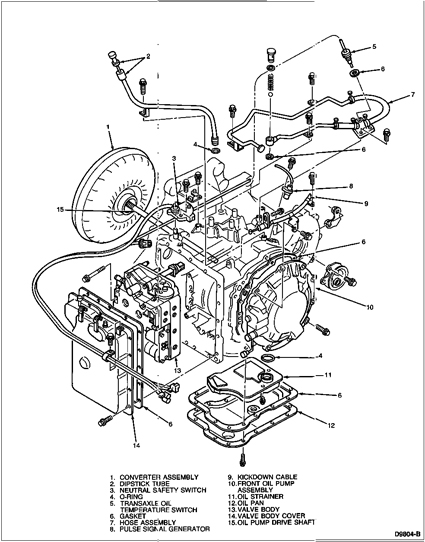

pytanko: gdzie jest filtr w skrzyni aut. 2.2GL i jak się go wymienia :?: :?: :?:

Filtr zakrywa miska olejowa. Żeby się do niego dobrać trzeba zdemontować miskę od skrzyni.
Poniżej masz dokładnie rozrysowane co, jak i gdzie.
11 to własnie filtr.

trochętrudny dostęp ale może się uda, dzięki
