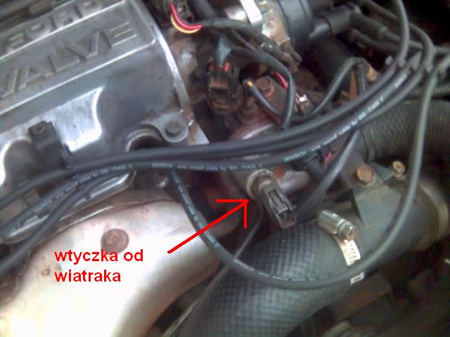

u mnie (gt 92.r usa) czujniki sa w kolanku tuz przed wejsciem plynu do chlodnicy.sa tam bodajze ze 3 sztuki a ten ktory zalacza wiatrak jes pierwszy patrzac od przodu auta (w sumie od drugiej strony malo kto zaglada :lol: :lol: )siedzi na nim taka siwa wtyczka z jednym kabelkiem ale nie wiem jak u ciebie

york_2006 pisze:u mnie (gt 92.r usa) czujniki sa w kolanku tuz przed wejsciem plynu do chlodnicy.sa tam bodajze ze 3 sztuki a ten ktory zalacza wiatrak jes pierwszy patrzac od przodu auta (w sumie od drugiej strony malo kto zaglada :lol: :lol: )siedzi na nim taka siwa wtyczka z jednym kabelkiem ale nie wiem jak u ciebie
Jeśli moge prosić, zrób fotke tego ustrojstwa.

a oto i nieszczesna wtyczka odpowiedzialna za zalaczanie wiatrakaObrazek

Tylko że są dwa wiatraki, jeden koło tej wtyczki która jest na zdjęciu, a drugi z przodu chłodnicy, i mam pytanie od czego jest ten drugi?

Ten z przodu jest od klimatyzacji i w przypadku tego temtu nas nie interesuje. Załącza się tylko w momencie kiedy klima sie odpala

wiec jesli interesuje nas tylko wiatrak chlodnicy plynu to szukaj chlopie przyczyny!sciagnij wtyczke i jak bedzie chodzil to znaczy ze jest na krotko a wtedy szukaj kabli bo jakis amator poszedl na latwizne a jesli sie zatrzyma to lec do sklepu po czujnik bo z tym juz chyba nic nie zrobisz bo nie sadze zeby dalo sie go w jakikolwiek sposob przywrocicdo zycia
