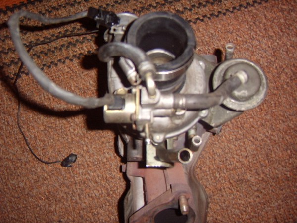

Po "pewnych" problemach zdobyłem wreszcie czujnik sterujący pracą turbiny.Nawet od Oleya(wielkie dzięki)dostałem fotki z jego umiejscowieniem przy turbinie.Ale niestety bez pomocy klubowiczów nie dam rady go podłączyć....dochodzą do niego trzy wężyki,a tylko jeden widać dokładnie dokąd idzie-to ten w którym jest owa "cudowna"zwężka...Pytanie - dokąd idą pozostałe dwa????może jest w klubie ktoś kto ma częściowo rozebranego Probka i mógłby tam zerknąć?(bo przypuszczam że przy samochodzie kompletnym będzie spory problem z zauważeniem czegokolwiek....)

Wrzuć fotkę o które dokładnie Ci chodzi albo pokaż na schemacie.
Jeżeli chodzi o wężyki wychodzące od turbiny, to mogę pomóc bo miałem ją już 5 razy na wierzchu

nie pamietam jak jest od strony turba ale wiem ze czujnik od cisnienia doladowania jest mniej wiecej na srodku pionowej scianki odzielajacej kabine od silnika - dochodzi do niego jeden gumowy wezyk ( od dolu czujnika) a od strony turba to musze zobaczyc bo nie pamietam

Witam! O ile dobrze mi się wydaje to drugi koniec wężyka od czujnika jest podłączony do podciśnienia gdzieś w okolicy przepustnicy, ale mogę się mylić
Tzn napewno jest podłączony do podciśnienia ale nie jestem pewien czy akurat przy przepustnicy.Bo tam dochodzą 2 wężyki gumowe i podejrzewam że jeden z nich to ten od czujnika
