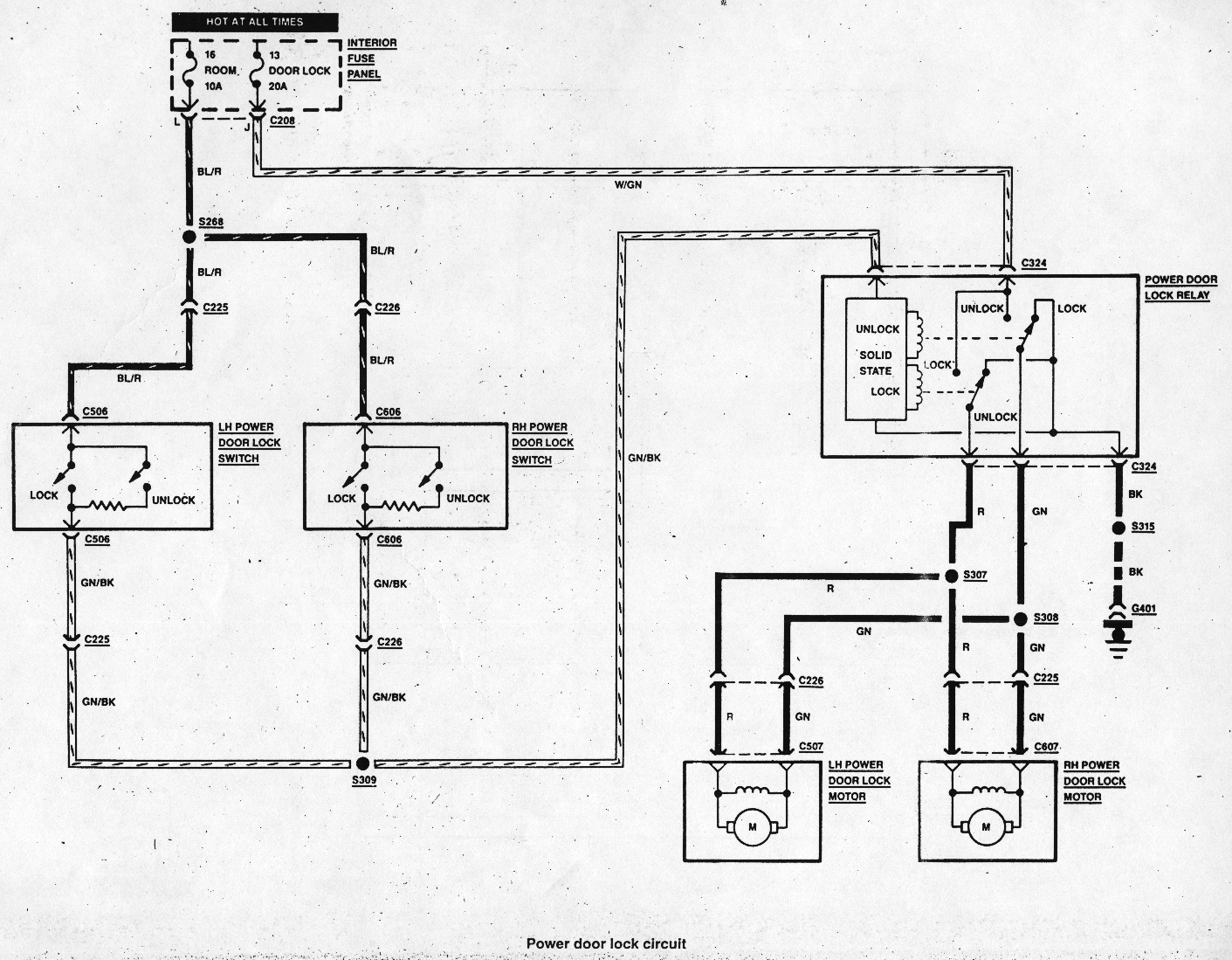

Prawie jak na powyższym rysunku, tylko tu prawy przekaźnik nie ma prawa zadziałać 8)
Opis rysunku:
"+ w probe" oznacza sygnał idący z drzwi do sterowania centralnym -
musisz podać na niego 2 różne napięcia.
Dlatego albo prawy przekaźnik nie powinien iść do plusa (zaznaczonego samym +), tylko do masy, albo można go w ogóle pominąć (w wielu alarmach sygnał na centralny jest już puszczony przez przekaźnik) i puścić bezpośrednio przez opornik (dla purystów: rezystor).
raven
Posty: 643
Rejestracja: 2004-11-12 10:22
Galeria: viewtopic.php?t=5775
Lokalizacja: Okonek
Post autor: raven »
tak. prawy przekaznik oczywiscie nie moze miec tam +. z prawej strony tylko mase.
Rysunek dotyczy sterowania CZ przez aktywną mase i dlatego tak.
no i przewod "+ w probe" to ten który steruje otwarciem zamknieciem.
nie jestem pewny czy mozna go pominac Robert, nie pamietam juz jak robilem- ale tak na pewno działa.
ja mam tak zrobione i jest ok.

Jeżeli drzwi mają się zamknąć, to do sterownika podaję plus, a jak otworzyć, to też plus, ale przepuszczony przez opornik 4.7 kOhm?
Tzn. że mogę kupić dowolny sterownik, "sterowany plusem" ale pod jeden koniec będę musiał podłączyć opornik...
Tzn, że ten będzie OK?
http://www.allegro.pl/show_item.php?item=76541149
A ktoś podpowie mi, gdzie znajdę ten sterownik???
Dzięki za odpowiedzi.
pozdrówka!
Marcin / Probe 2.2 GT '91
http://www.motonet.pl
Tak - będzie dobry, tylko zażądaj dwóch plusów (i jeden puścisz przez opornik). Jak pisałem sterownik ma już wbudowane przekaźniki.
Na Twoim miejscu zainwestowałbym jednak w jakiś alarm 8)
:arrow: Schemat centralnego zamka dla pierwszej generacji... (na samym końcu strefy zrzutu).
Ze schematu wynika, że będzie to zielono-czarny przewód idący np. w wiązce z drzwi do kabiny.

Robert pisze:Tak - będzie dobry, tylko zażądaj dwóch plusów (i jeden puścisz przez opornik). Jak pisałem sterownik ma już wbudowane przekaźniki.
Dzięki - ze schematem wszystko stało się jasne!

Panowie małe wyjaśnienie.Na rysunku był błąd ,mianowicie otwieranie,też powinien być (-),to było dopisane gdzieś poniżej.Po prostu błąd na rysunku.Ja mam alarm,który otwieraniem i zamykaniem steruje minusami,stąd dodałem te dwa przekaźniki.Gdy na otwieranie podamy minus,prawy przekaźnik się załączy i do centralki zostanie podany plus przez opornik 4k7.Jeśli zaś minus podamy na zamykanie,to załączy się lewy i plus popłynie bezpośrednio do centralki.Jeśli mamy alarm sterowany plusami,to problem z głowy,wystarczy tylko opornik do otwierania.Ten opornik w Probe jest przy przełącznikach w drzwiach.Pozdro!

Ludzie możecie mi wytłumaczyć co wam daje ten opornik bo nie kumam :cry:
raven
Posty: 643
Lokalizacja: Okonek
Post autor: raven »
Probe rozpoznaje sygnał z kabla (czy ma zamknąć czy otworzyć Centralny Zamek - "CZ") po tym czy idzie przez opornik czy nie.
Nie pamietam czy jest tak czy odwrtnie ale:
przykładowo jak obwód został zwarty (przyciskami otwierania/zamykania) przez opornik to otwiera, a jak bez opornika to zamyka.
W ten sposób do sterowania jest użyty tylko jeden przewód.
RAVEN
Jedrek
Posty: 1134
Rejestracja: 2004-06-24 10:19
Samochód: Igen 1992 2,2GT
Lokalizacja: Ośno Lubuskie
Post autor: Jedrek »
Sterownik centralnego zamka musi rozróżnić czy chcemy zamknąć czy otworzyć zamki.
Do tego celu potrzeba 2-ch sygnałów.
Akurat w tym sterowniku jeden z sygnałów to +12V a drugi nie pamiętam ale coś koło 3V i żeby to napięcie uzyskać wystarczy rezystor 4k7.
Jest to opcja gdy podłączamy się do wiązki sterującej, ale jeżeli lubi się bawić to może się wpiąć pod przełączniki (przyciski) w drzwiach i wtedy rezystor nie jest potrzebny. (oczywiście pod warunkiem, że sterowanie jest "+")
