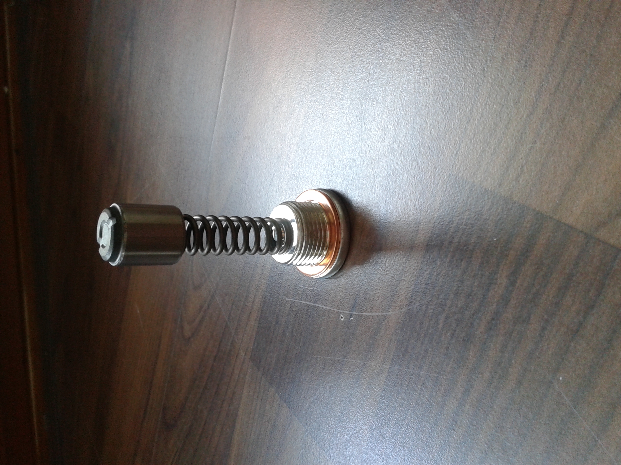

Ok części już mam na miejscu:)
Czy ktoś może mi tylko powiedzieć czy ten szlif/nacięcie na tym cylinderku ma jakieś znaczenie i przy jego montażu trzeba jakoś szczególnie go wsuwać czy to bez znaczenia?

- Posty: 5269
Re: Klepie pod maską - co zrobić...?
jak włożysz tak będzie dobrze
Czyli to nacięcie na samej główce cylinderka przy montażu nie ma żadnego znaczenia, si?

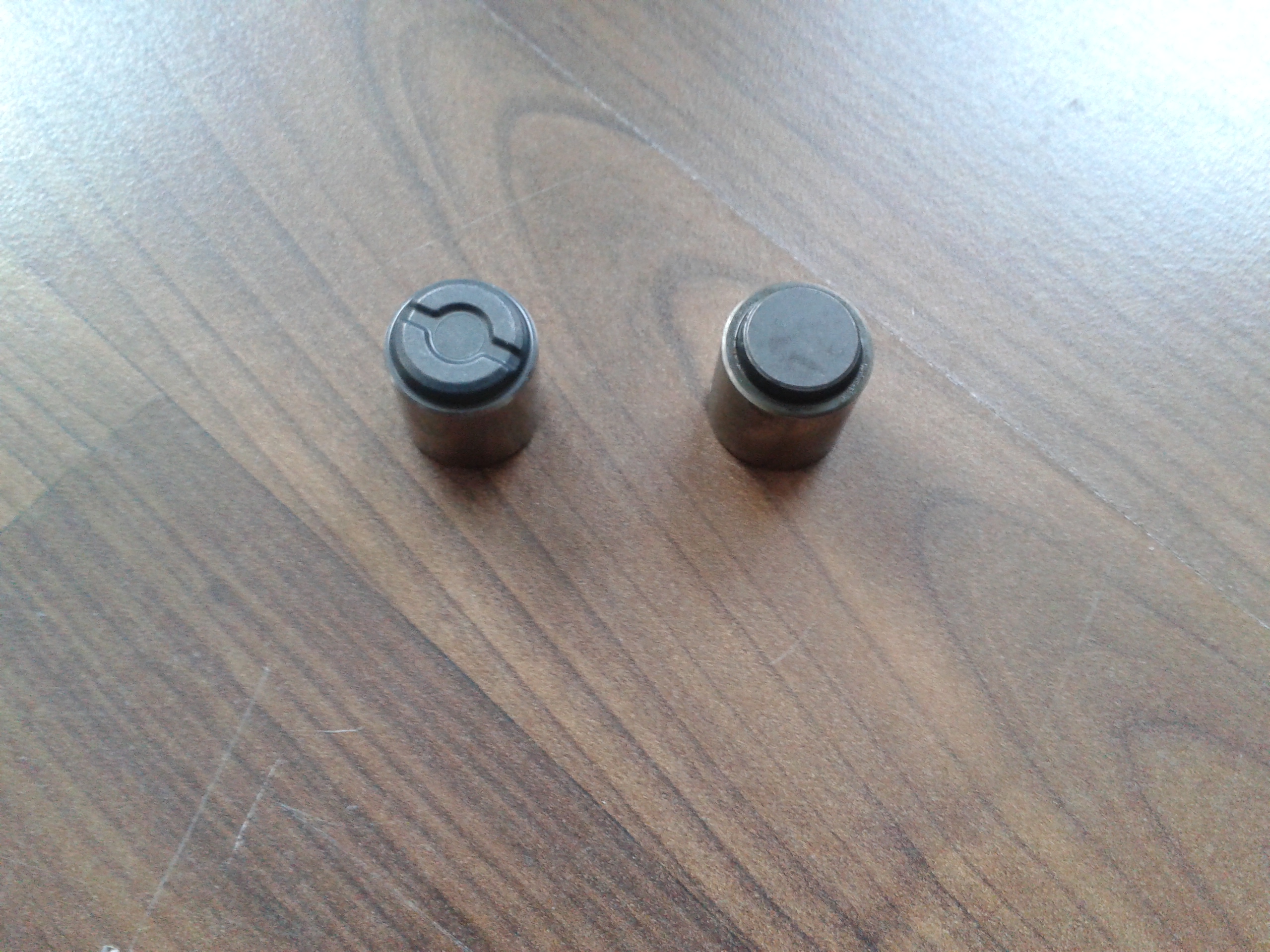

Zaworek w komplecie wymieniony, smok wyczyszczony, miska schnie:P
Zdziwiło mnie jednak to, że ten zaworek różnił się nieco od oryginału. W załączeniu foto.
Myślicie, że to nacięcie ma jakieś znaczenie, na coś wpływa?

- Posty: 1889
Jest Ok, też miałem taki dylemat ale wsio działało bez zarzutu.
No to luz:) Bo lekko zdębiałem:P Na domiar wszystkiego nowa sprężynka okazała się być w moich odczuciach bardziej miękka niż ta stara, ale mimo to zapakowałem cały nowy zestaw włącznie z korkiem i podkładką:)
