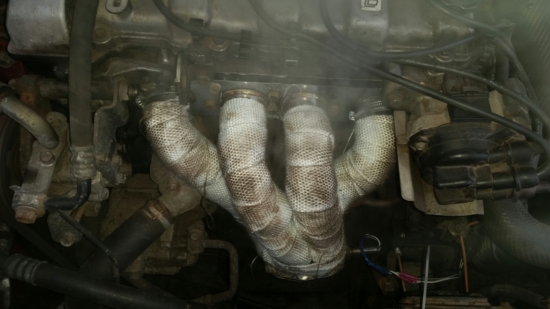

Dziś zamontowałem kolektor 4-2-1. Jest nieco ciszej, co do wrażeń jeszcze nie wiem

Że niby brzydko owinąłem?
Czy brzydki kolor? Wziąłem najwydajniejszy (gruby, mineralny), bo te kolorowe są nic nie warte

Bazaltowy jest gorszy. Raz ze jak się wypala jest kaszana, a dwa, że zdecydowanie gorzej izoluje. Fakt faktem że ładniej wygląda no i można go później ściągnąć i dać na inny kolektor, a z mineralnym niestety tak nie zrobisz

Gorszy? No nie wiem bo ja jak zakladalem na swoje to raz wypalal sie przez dwa dni, przez ok 50-60km zwyklej jazdy i po wypaleniu roznica w temp pod maska byla masakrycznie nizsza w porownaniu z seria, nawet probowalem dotykac zaraz po zgaszaniu i obiac reka bys nie obial ale przez 3-5 sek mogles dotykac zanim zaczelo byc niekomfortowe uczucie, po za tym nawet drozszy nawet jest i watpie ze przez wyglad... az poszukam info o tym
-- dodano 2015-01-24 01:32 --
Znalazlem takie info na ten temat tak na szybko...
Taśma biała - bandaż wykonany z włókien szklanych, nie zawiera związków azbestu 1100*C
Taśma grafitowa - bandaż wykonany z włókien szklanych, nie zawiera związków azbestu, bardzo wytrzymały dzięki dodatkowi grafitu 1100*C
Taśmy bazaltowe - bandaż wykonany z włókien bazaltowych, nie zawiera związków azbestu, odporny na kwasy, zasady i warunki atmosferyczne, 25% trwalszy niż taśmy szklane/ceramiczne, wytrzymałość temperaturowa 1400*C, dzięki czemu znajduje zastosowanie w silnikach doładowanych i w sporcie, gdzie żaden bandaż szklany/ceramiczny nie wytrzyma długo.
Tu masz tez fajns strone z ciekawym info
http://www.tasmy-termoizolacyjne.pl/

chodziło mi o czystość wykonania hehe
mysz pisze:Że niby brzydko owinąłem?![]()

Dobra. Pomyłka. Bazaltowego nie miał akurat na stanie, dlatego dal mineralny. Bazaltowy na turbo stosują zazwyczaj.
A grafitowy jest gorszy niż mineralny- w ten sposób.
Ale tak- po ostrzejszej jeździe kolektor normalnie można dotknąć ręką, wiec działa
Co do pierwszych wrażeń- zdecydowanie polepszyła się praca silnika w zakresie 2.5-6.5 tys obr/min- wkreca się szybko, nie protestuje przy 5.5 tys obr/min, że chce kolejny bieg.
Dodatkowo wydech się wyciszył
No i na szczęście wystarczyło zrobić ok 40km i juz smrodu z bandaza nie ma

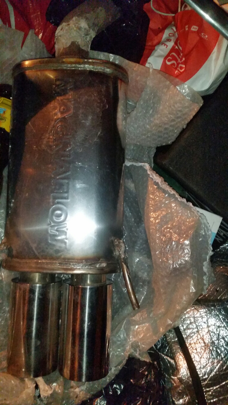

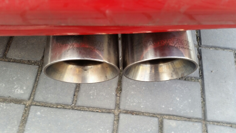

Rynna końcowa mi się znudziła, więc zastąpiłem ją tłumikiem magnaflow'a

Dźwięk bardzo podobny, aczkolwiek jakby bardziej taki dostojny. Na pewno jest trochę cichszy. Do 3.5tys obr/min jest w miarę cicho, między 3.5-5.5/6tys obr/min jest głośno, a powyżej (do odcięcia) jest cisza.

Trzeba było przy okazji wrzucić filmik z dźwiękiem wydechu. Sprzedają dedykowane do probe czy podpasowany z innego modelu? Jaki koszt?

Co do wydechu to nie ma dedykowanych. Ja kupiłem w zasadzie nowy (miał kilka miesięcy) za 300zl.
W wolnej chwili nagram filmik
-- dodano 2015-07-13 16:48 --
https://www.youtube.com/watch?v=9a9yAhH ... e=youtu.be Obiecany filmik z wydechem- w rzeczywistości jest nieco inny dźwięk- niższy. Jak widać na filmiku nieco zadymiłem na niebiesko- osoba, która mnie podpuściła, żebym nakręcił wisi mi 1l oleju 5w30 elf sxr

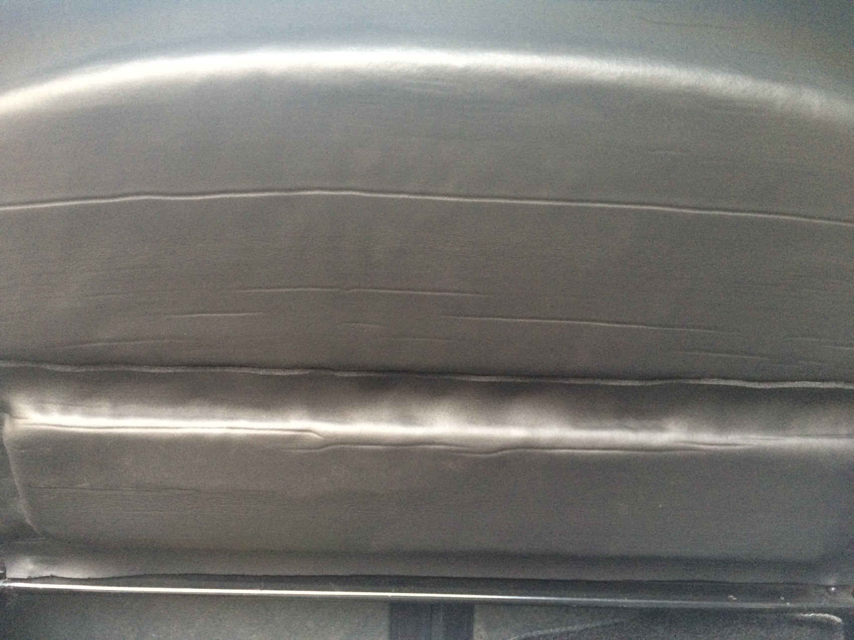

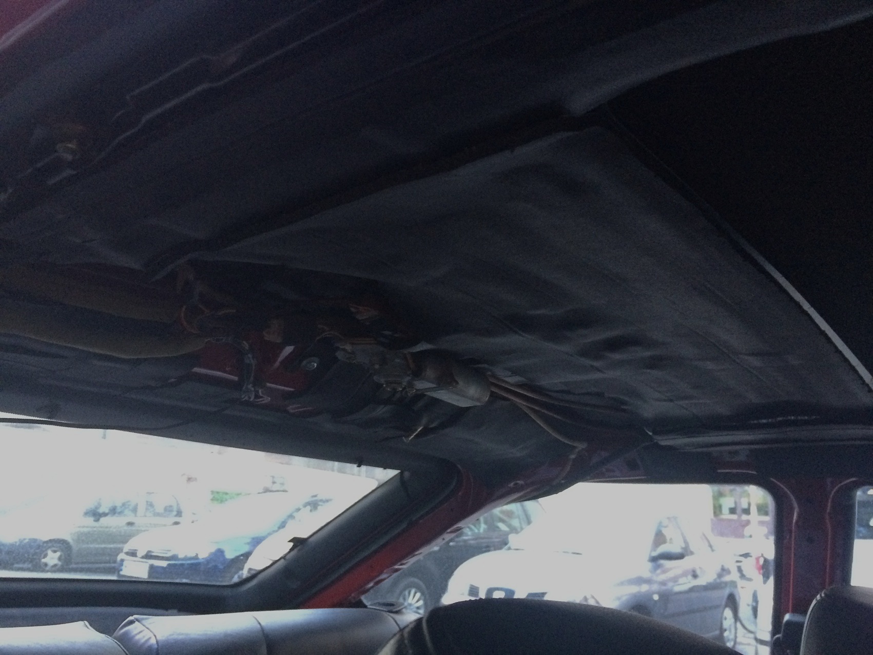

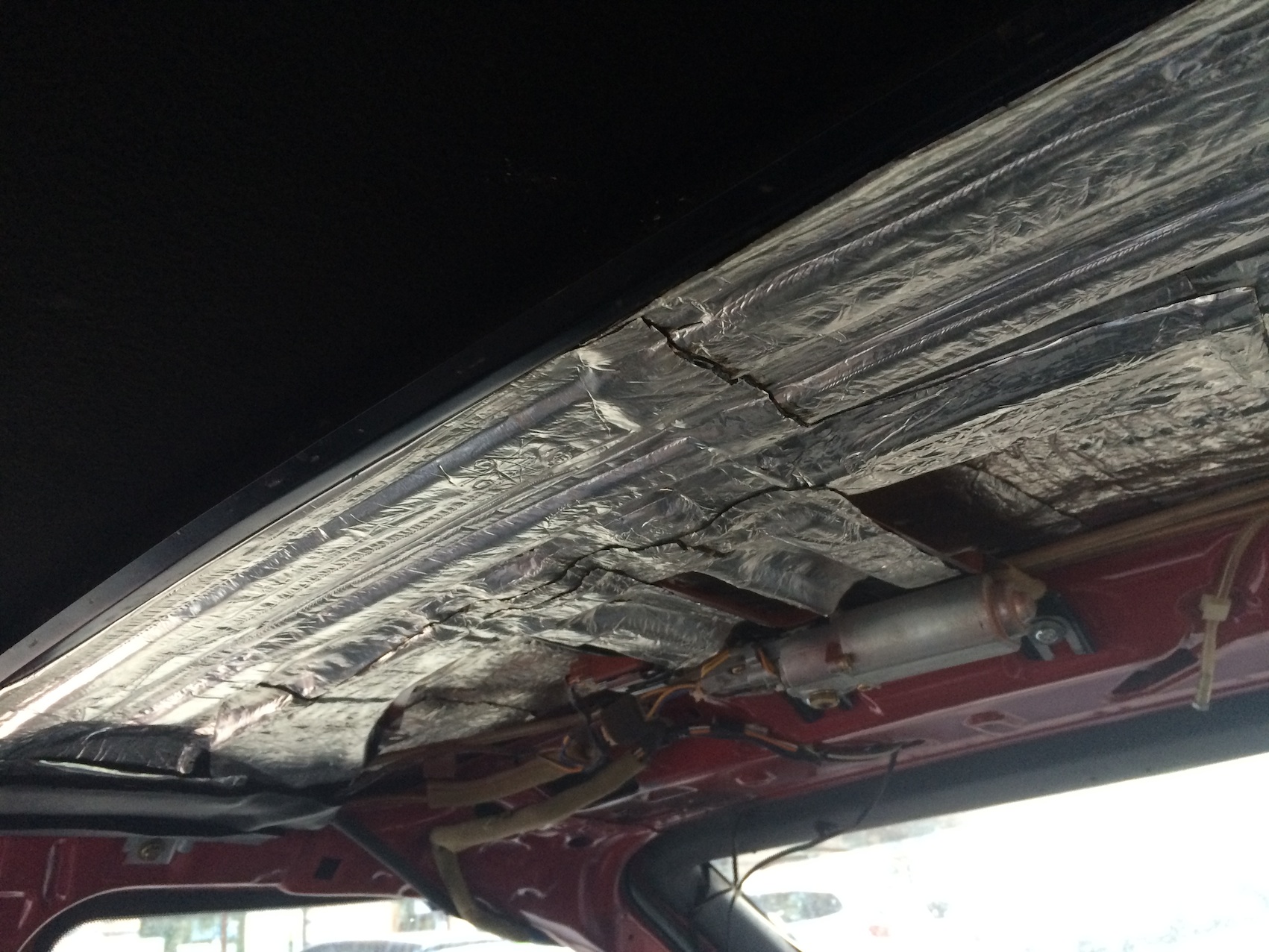

Z racji tego, że na przód ostatnio wleciał zestaw odseparowany (morel maximo) zacząłem kończyć to, co zacząłem wcześniej- wygłuszanie/wytłumianie. Drzwi w zasadzie są już zrobione- maty butylowe plus pianka kauczukowa (gms) pozostały do zrobienia boczki. Efekt jest fajny, bo sam przedni zestaw potrafi zatrząść lusterkami (wzmacniacz 80W na kanał).
Dziś dłubałem dach- wcześniej oklejałem go matami bitumicznymi, dziś przyszedł czas na piankę kauczukową (6mm). Może w końcu uda mi się to skończyć i zamontować podsufitkę
Do tego tylna półka też poszła w piankę, coby ją nieco usztywnić.

Wygłuszenie/wytłumienie - działaj działaj, tylko jestem ciekaw czy przy takiej warstwie na dachu podsufitka się zmieści
Kierunki miodzio
