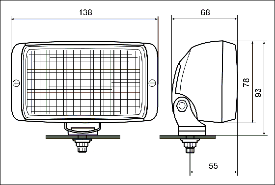

Rysunek techniczny lamp WESSEN do zassania w strefie:
Przy rozdzielczości ekranu 1280*1024 i ustawieniu powiększenia w infranview na 175% mamy rozmiar świateł na monitorze 17`LCD odpowiadający rzeczywistemu - sprawdzałem 8)
Samo szkło, bez boczków w światłach wessen ma ok 11,8cm, a w naszych Probkach ok 12,5. Nie jest to duża różnica i może da się to zaadaptować. W każdym bądź razie, to tyle teorii.
Teraz czekamy na praktykę... - Maxxum do dzieła :D

Sprawdziłem właśnie - niestety nie pasują. Te kilka mm jednak robi różnicę - byłby problem z szczelnością. Ale z drugiej strony jak już kupujecie lampki to macie nowe odbłyśniki, więc nie warto zakładać do starych lampek. Jedyny problem to wywiercenie otworków w odbłyśnikach na żaróweczki pstojowe...
