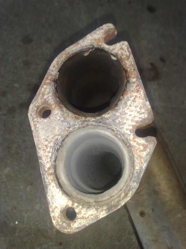

uszczelka pod głowicą na 99 %.Jak wody masz mało to czujnik wariuje i temu niskie obroty masz.Zdejmij kolektor wylotowy i zobacz czy masz wyczyszczony któryś z 4 wylotów.Jak tak to tam ci wydmuchało uszczelke.Coś takiego;
