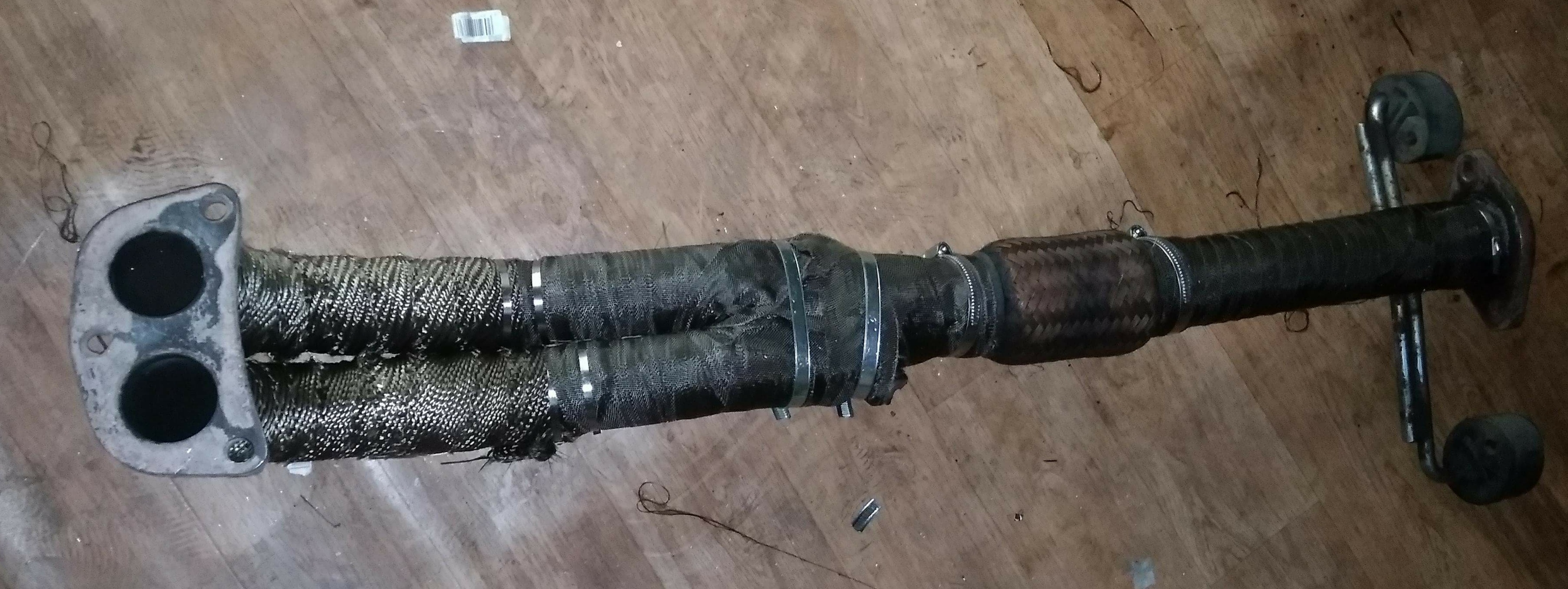

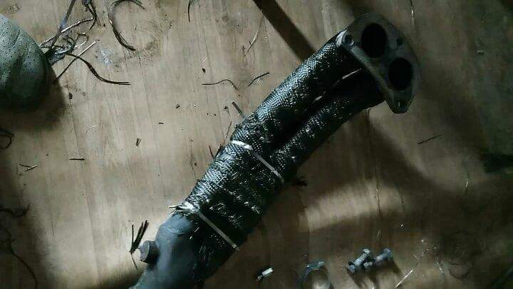

A ile miałeś tego bandaża?
Posty: 1244
Re: cuba27
cuba27 pisze: 2018-02-23 04:22 na całe przedsięwzięcie zużyłem 20 m
Posty: 3439
Re: cuba27
cuba27 pisze: 2018-02-23 21:03 Downpipe? czy chodzi ci o łącznik elastyczny? Tak czy inaczej bandaza brakło jak kupię to domotam
Bandażuje się cały odcinek wydechu od kolektorów aż do grodzi.
Re: cuba27
KrecioPL pisze: 2018-02-27 09:22
Spokojnie Paweł bandaż jest już w drodze :)

Widzę że będę musiał sobie domówić bandaż.
Re: cuba27
Myślę że 30 m spokojnie starczy na całość kolektora
Re: cuba27
Nie wiem jak to owijales lol, ja pamietam jak robilem swoj do v6 to kupilem 30m, owinalem calutkie kolektory z front pipes plus caly zimny dolot i zostalo jeszcze z 10 metrow...

Owijales podwojnie? Mi na oklejenie tego barana poszlo okolo 10m, wiec troche to dziwne :wink:
Posty: 3439
Re: cuba27
Pamiętajcie, że mogą być róznice w zużyciu bandaża związane z jego szerokością i sposobem zaplatania. Im węższy bandaż, tym więcej go trzeba. Ponadto niektórzy owijają na prawie pełną zakładkę, inni na połówkę, inni na ćwiartkę.
Re: cuba27
Ja jechalem na polowke... Bandaz standardowej szerokosci. W Legnumie potrzebowalem 10m na obie dump pipes z turbin i cale front pipes do kata
Re: cuba27
Może sprzedawca wysłał mi mniej niż 20m ciężko mi to stwierdzić naciągałem bandaż mocno, na proste odcinki zużywałem kawałki 1.5-2m zakładka 3/4 razem jakieś niecałe 8m. Łączenia rur odcinkami o podobnej długości czyli już poszło 12m. Pozostała dolna rura i tu mogło pójść max 6m. Czyli wierzcie lub nie serio poszło tyle bandaża. Szerokość 5cm grubość 2mm
http://allegro.pl/ShowItem2.php?item=6744455653
Ostatnio zmieniony 2018-02-28 15:30 przez cuba27, łącznie zmieniany 1 raz.
Re: cuba27
Ja bym odwinal i zmierzyl kazdy kawalek czy rzeczywiscie wyslal ci 20m hahaha
A tak na serio to naprawde strasznie duzo poszlo. I zakladke jak dla mnie robiles za duza, 50/50 to jest max jak dla mnie a i tak 1/4 by w zupelnosci wystarczyla...

cuba27 pisze: 2018-02-28 15:27 Może sprzedawca wysłał mi mniej niż 20m ciężko mi to stwierdzić naciągałem bandaż mocno, na proste odcinki zużywałem kawałki 1.5-2m zakładka 3/4 razem jakieś niecałe 8m.
Robiąc zakładkę na 3/4 to w sumie owinąłeś całość trzema warstwami bandaża. Po gangstersku na bogato :D

wuka pisze: 2018-03-01 07:30
Może w końcu rozpórka nie będzie parzyć;)
Re: cuba27
Ogarnąłem do końca kolektor z tym, że teraz zastosowałem cieńszy bandaż gdyż tamten nie mieścił się w szparę między rurami
Re: cuba27
A nie mogles ich razem owinac?
Re: cuba27
Nie spełniło takie rozwiązanie moich standardów wizualnych
Re: cuba27
Bez obrazy ale to co jest na zdjeciu nie spelnia chyba zadnych standardow wizualnych :P

Re: cuba27
Jak uważasz. Dla mnie to wyglądało gorzej:
Ale skoro tak ciebie boli różnica gramatury bandaży to nic nie poradzę.

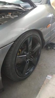

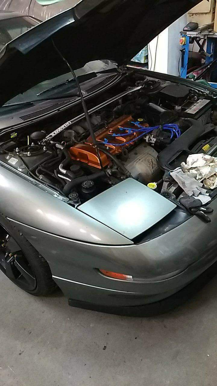

Re: cuba27
Zrobiło się trochę cieplej więc i do garażu zrobiło mi się bliżej.
W ostatnich dniach:
- Założyłem pokrywę zaworów z mazdy. Polakierowaną na Burnt Cooper z palety vht
- Wleciały camber bolty na tył dzięki temu w końcu mam negatyw na tyle (około 2 stopnie)
- zabezpieczone małe ogniska rdzy
Z drobnych prac:

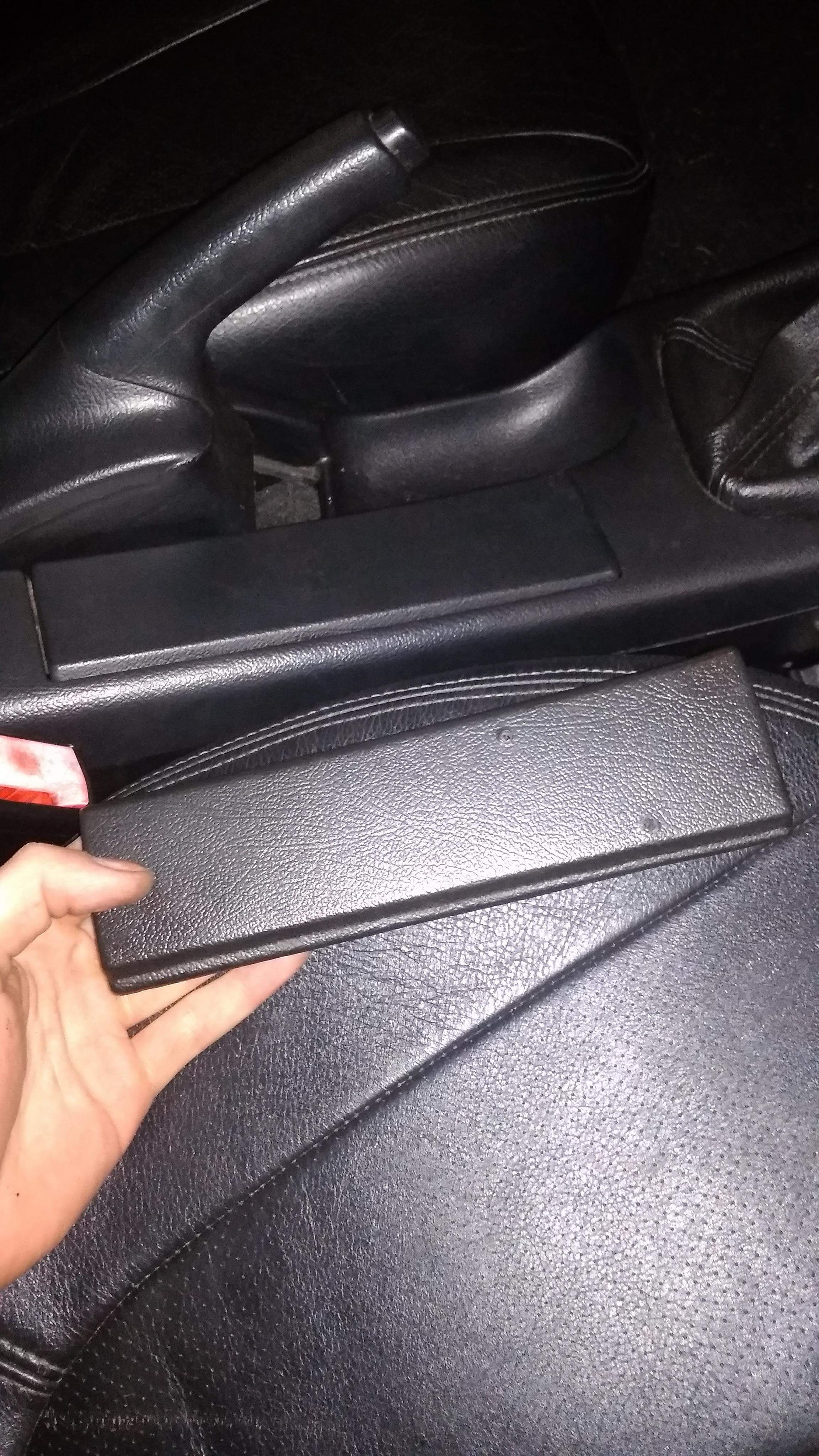

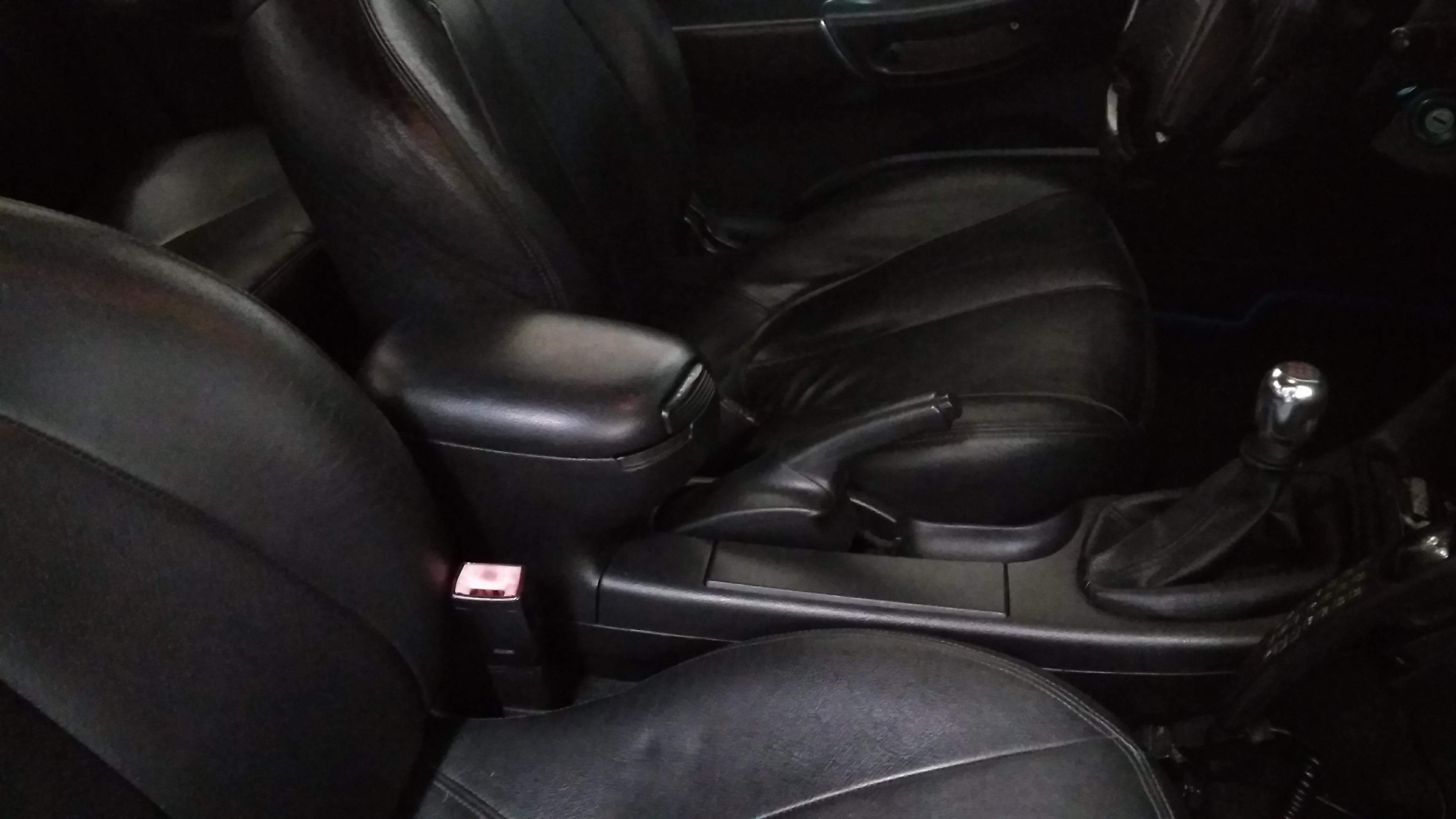

- Zamontowałem podłokietnik poliftowy mimo braku ory mocowania udało się coś wymodzić i siedzi elegancko
- Dołożyłem podkładki skunk2 w maskownicach głośnika lamp
- Wymieniłem w końcu klapkę popielniczki (od jesiennego złoty w grotnikach woziłem ją w schowku czyli jakieś 1.5 roku)
- No i wpadł szeroki schowek USA
A teraz wisienka na torcie
- Zamontowałem niższe sprężyny na przód. Stare 200mm/8kg, nowe 160mm/10kg. Dzięki temu zyskałem 3-4 cm gleby

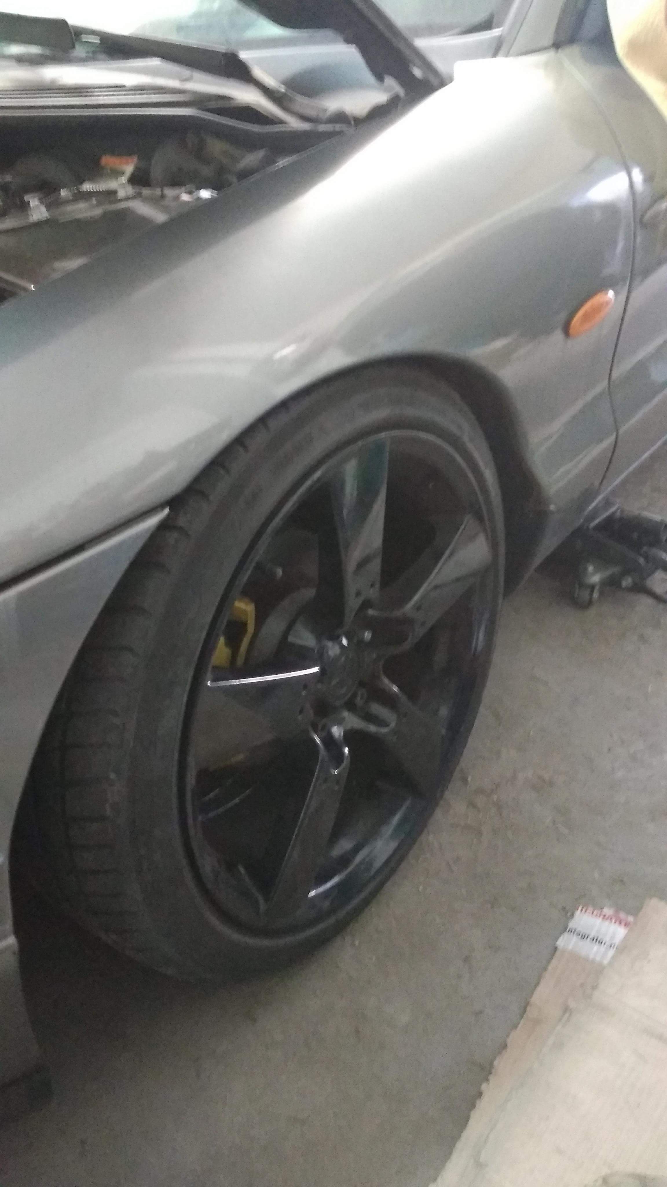

2. Wreszcie ogarnąłem SWAP hebli na hamulce z Mazda 6 MPS 320mm przód, 315 tył + przewody w stalowym oplocie Hel Perfomance i nowa linka do ręcznego. Zaciski pomalowane farbą Foliatec w kolorze Prestige Gold Metallic. Nareszcie wiem co to znaczy dobrze hamujący Probas
