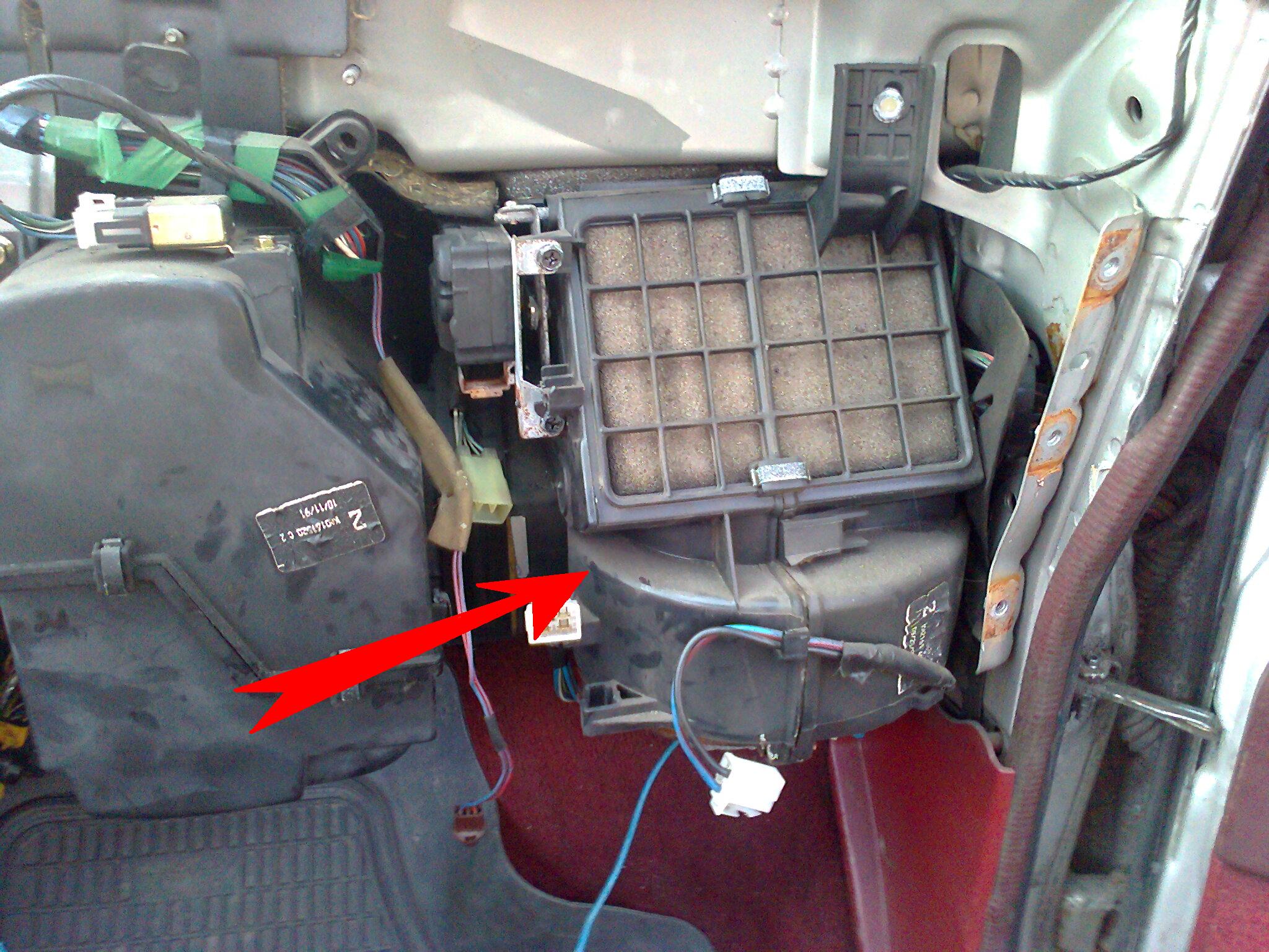

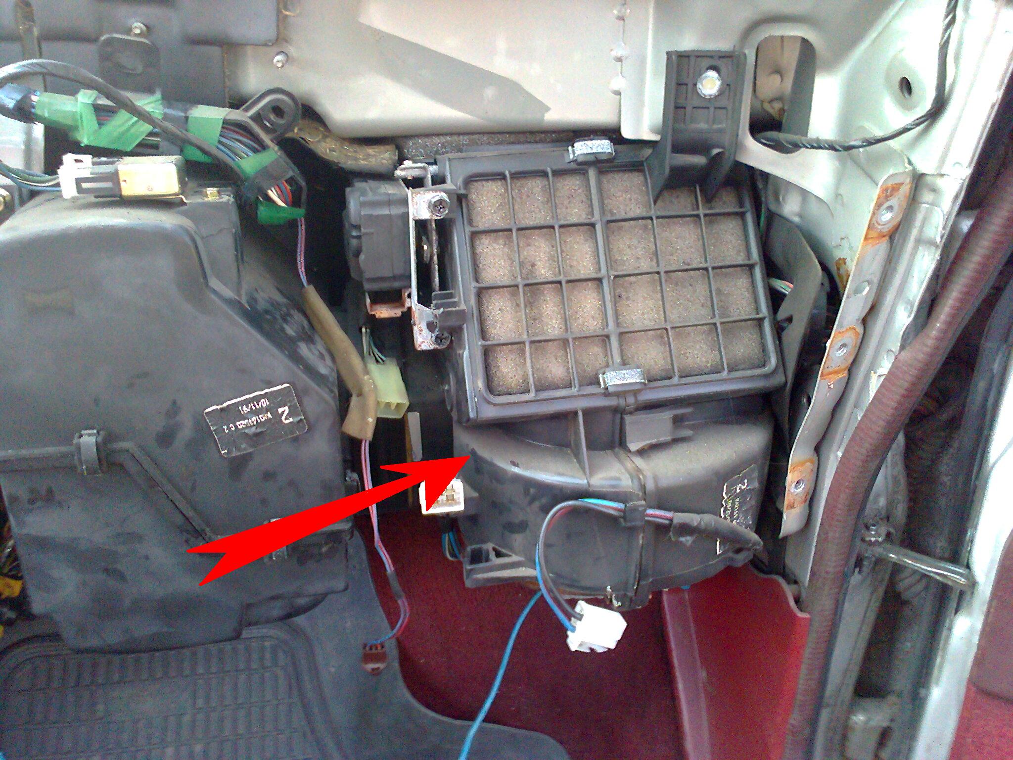

Re: Problem z dmuchawą
Czy ktoś z Was wyciągał już może całą obudowę dmuchawy?
Może macie jakiś patent, jak to zrobić w miarę sprawnie?
Chodzi o całą tę część:
Post autor: Jedrek »
Śruba z góry i od dołu a połączenie ze środkową obudową jest na zapinanej obręczy i wyciągasz.
Post autor: micek »
Jedrek pisze:Śruba z góry i od dołu a połączenie ze środkową obudową jest na zapinanej obręczy i wyciągasz.
Sprawdzałeś to w praktyce??
Mimo wykręcenia śrub i zdjęcia obręczy to jeszcze będzie trzymać na połączeniu z nagrzewnicą, tak jest u mnie.
Tak, wyciągałem cały wentylator od spodu bez demontowania deski, bo lało mi się do środka przez wentylator i szukałem wtedy przyczyny.

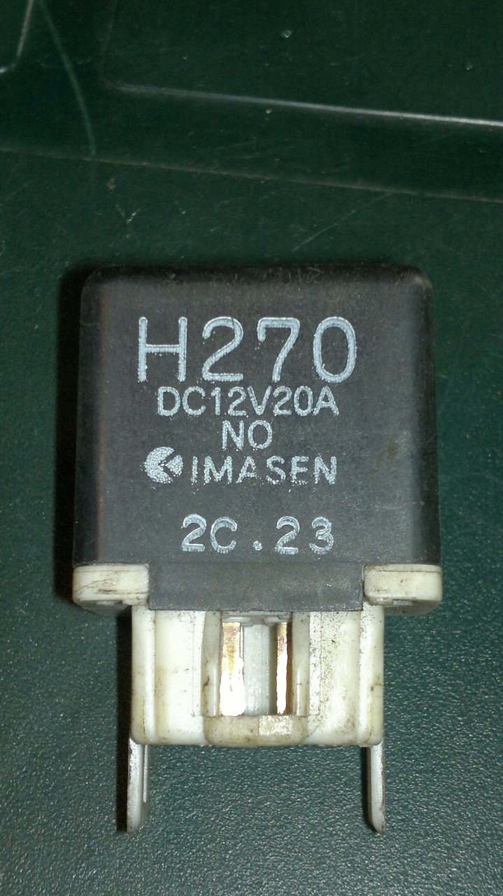

Posty: 3859

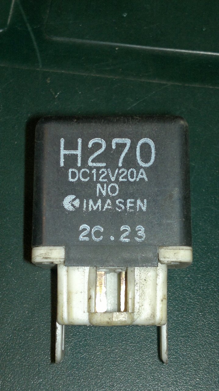

Odkopuję temat.
Nie działa mi w ogóle dmuchawa i sterowanie zawieszeniem.
Walczę z tym już drugi tydzień i nie mogę dojść przyczyny :roll:
Napisze co zostało sprawdzone:
- przekaźnik przy akumulatorze (ponieważ nie działa i dmuchawa i sterowanie zawieszeniem, więc to był pierwszy trop - przekaźnik sprawny
- sama dmuchawa (w sensie silnik) po podłączeniu na krótko - chodzi normalnie
- wszystkie bezpieczniki pod maską i w puszce pod kierownicą - sprawdzone
- rezystor dmuchawy na wszelki wypadek sprawdzony - wygląda ok.
Czy jest gdzieś jeszcze jakiś przekaźnik, który by jednocześnie odpowiadał za dmuchawę i sterowanie zawieszenia ?
Jeżeli nie ma - to chyba tylko pozostaje sprawdzić wszystkie kable, ale to nie będzie łatwe pod maską i pod kokpitem :roll:
Dawno, dawno temu miałem już taki problem - wtedy elektryk pociągnął dodatkowy kabel z plusem bo nie wiedział o tym przekaźniku przy akumulatorze. Ale teraz przekaźnik jest sprawny.
Posty: 5258
to sprawdzaj czy dochodzi zasilanie i masa na odpowiednie nóżki w przekaźnikach i plusy w bezpiecznikach
Posty: 3859
Romas pisze:to sprawdzaj czy dochodzi zasilanie i masa na odpowiednie nóżki w przekaźnikach i plusy w bezpiecznikach
Ja się na elektryce słabo znam, ale do przekaźnika obok akumulatora dochodzi zasilanie, bo zdjąłem obudowę tego przekaźnika i po przekręceniu pokrętła na panelu sterowania dmuchawą - przekaźnik zwiera. Czyli przez bezpieczniki też przechodzi, bo one są chyba wcześniej. Będę musiał sprawdzić wiązki za tym przekaźnikiem - na to wychodzi :roll:
Może mi cholerna kuna przegryzła jakiś kabelek, bo w robocie na parkingu się plątają czasami.

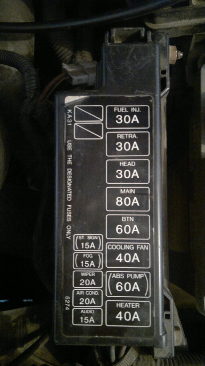

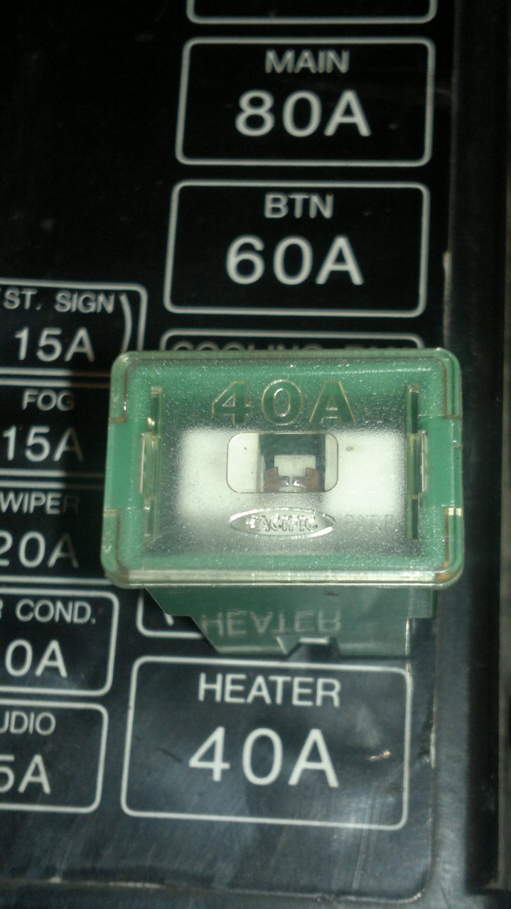

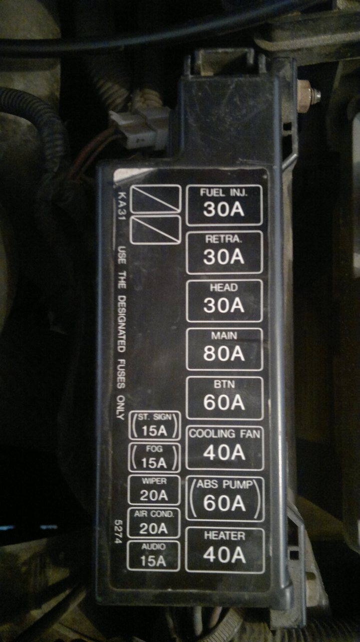

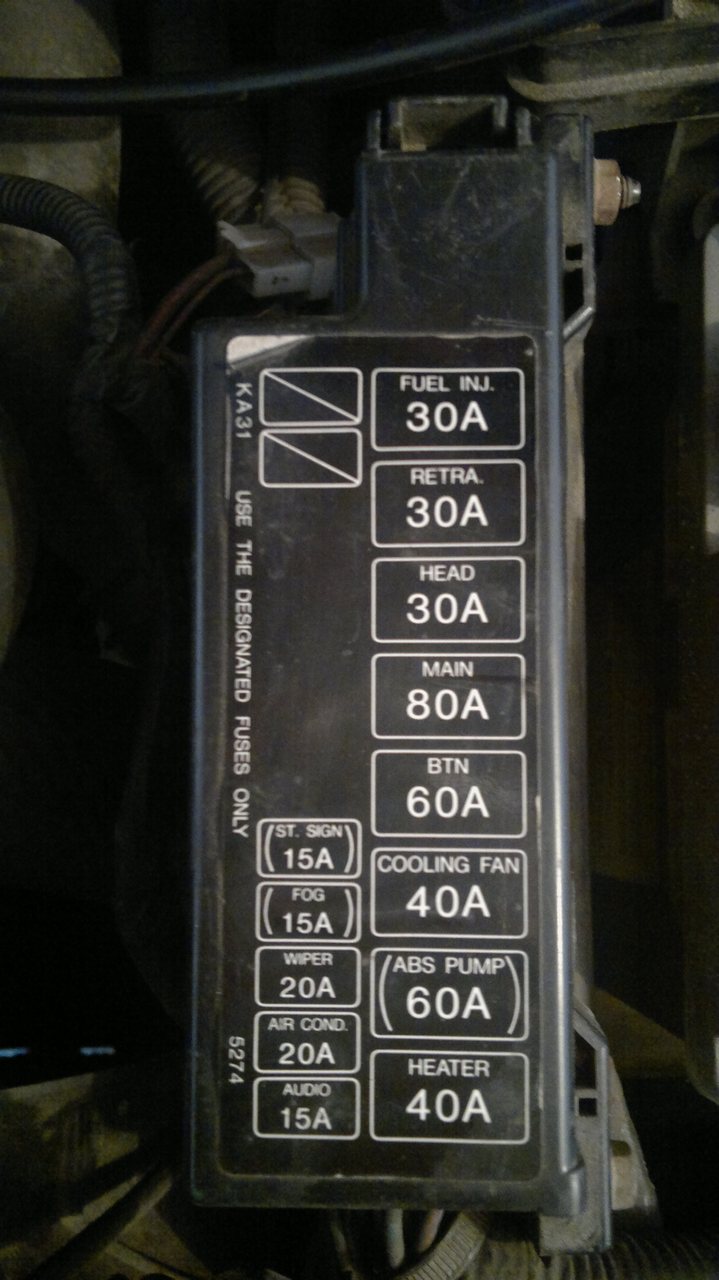

EDIT:
Kurde - jak człowiek jest ślepy to nie dziwne, że nie może zobaczyć przepalonego bezpiecznika :oops:
Tak - tak, to była wina przepalonego bezpiecznika oznaczonego HEATER, który znajduje sie pod maską w czarnej plastikowej skrzynecce.
Kolor bezpiecznika zielony 40 A, znajduje się po prawej stronie na samym dole (jak by ktoś zagubił pokrywkę od rzeczonej skrzyneczki).
Za pierwszym razem nie zauważyłem, bo się spieszyłem a uszkodzenie było bardzo małe. Ale to przestroga na przyszłość, żeby sobie zaoszczędzić zbędnej pracy.
Tak więc reasumując.
Jak wam nie działa dmuchawa i jednocześnie sterowanie zawieszeniem - należy przede wszystkim zacząć od sprawdzenia przekaźnika znajdującego się tuż przed akumulatorem w takim gumowym kondomiku. Oznaczenie przekaźnika H270 DC 12V 20A NO IMASEN 2c.23
oraz
Zielonego bezpiecznika znajdującego się w skrzyneczce pod maską obok akumulatora. Oznaczenie HEATER 40A.
A to zdjęcia winowajców:
Ostatnio zmieniony 2017-03-15 17:16 przez Maxxum, łącznie zmieniany 2 razy.
