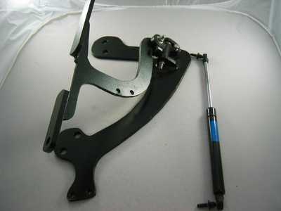

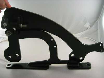

-->> http://moto.allegro.pl/show_item.php?item=59029208
Znalazłem taki opis na allegro:
"Zawiasy mozna zamaontowaćdo praktycznie każdego samochodu jest to tylko kwestja pracy. Zawiasy sa proste w montarzu i każdy mechanik powinien sobie z tym poradzić. Aukcja obejmuje komplet składający sie z 2 zawiasów (lewa i prawa strona) i 2 siłowników o mocy 750 N jeden. siłowniki posadająwentyl dziek iczemu mozna je napompowaćdo prawie 5000 N lub zmniejszyć ciśnienie dzieki czemu bedąone słabsze - dzieki temu nie zależnie od wagi dzwi nie powinno byc problemu w dzwiach mogąbyćpomontowane głośnieki a zawiasy i tak dadząrade. ....Jeśłi jestes zainteresowany wieksza iloscia tych zawiasów to wyslij maila a co do ceny i ilosci sztuk na pewno sie dogadamy...."
-->> http://www.fordprobe.pl/upload/goget.ph ... doors1.jpg
-->> http://www.fordprobe.pl/upload/goget.ph ... doors2.jpg

Co o tym sądzicie, a z tym pompowaniem siłownika??
Posty: 4269
No to jest dobry pomysł tylko ciekawe jakie musi być ciśnienie w tym siłowniku i czy on wytrzyma :? :? :? :? Ale wydaje mi się że powinien. Na pewno takie rozwiązanie jest tańsze i to o wiele. Ale wykonanie tego zawiasu pozostawia dużo do życzenia.
