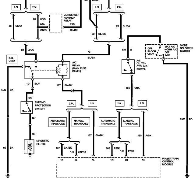

Właśnie grzebałem po serwisówce i wydaje mi się, że już wiem jaki kabelek trzeba przełączyć na dodatkowy wyłącznik. Obrazek
O ile dobrze rozumiem ten schemat to wystarczy odpiąć biały kabelek od mode selector switch'a (ta wajcha od regulacji nawiewów) i podpiąć pod jakiś inny wyłącznik, który będzie zwierał to do masy. Muszę tylko sprawdzić czy kabelek rzeczywiście jest biały i czy to zadziała. Może w sobotę się pobawię. Pozostaje tylko znalezienie ładnego wyłącznika i umieszczenie go w jakimś sensownym miejscu.
Tak przy okazji jasno ze schematu wynika, w jakiej pozycji klima działa a w jakiej nie: off, vent, floor klima nie działa w pozostałych pozycjach działa 8)

O - widzię że schemat już jest. Ja bym odcinał przy PCM bo inaczej będzie nontoper chodził wentylator....
ewentualnie przy bezpiecznikach pod maską (przed przekaźnikiem A/C Realy...
