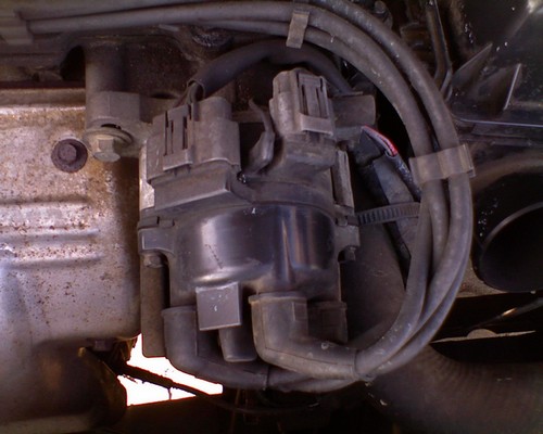

aparat zaplonowy - pytanie

Dziwne aparat jest zamontowany -z zapłonem wszystko ok..troche to dziwne

W Probe większość elektryki jest firmy Mitsubishi np. aparaty zapłonowe, rozrusznik, PCM, alternator (chyba)....
S3 to prawie to samo co S1. W sumie to chyba nie różnią się niczym oprócz nazwy.
Probe II 93 2.0 BASE MTX USA
- vitek
- Posty: 1749
- Lokalizacja: Skarżysko
Re: aparat zaplonowy - pytanie
Coś Nas tu wujek oszukujesz
wujeksex pisze:S3 to prawie to samo co S1. W sumie to chyba nie różnią się niczym oprócz nazwy.
wujeksex pisze:Są różne aparaty i nie da się tak łatwo je zamienić ze względu na sterowanie nimi.
Ale Ty zmieniasz sam silnik, więc nie ma żadnego problemu, o ile okablowanie i PCM (ECU) będzie to samo.
Pozdro
wujeksex pisze:Oba aparaty to S1. Jedynym problemem jaki będziesz miał to ustawienie aparatu w odpowiedni sposób, kurde nie wiem jak mam Ci to wytłumaczyć.
Po prostu jak go włożysz i podłączysz to masz bardzo nikłą szansę, że silnik w ogóle odpali. Kąt zapłony to nie wszystko.
Najważniejsze jest ustawić go tak, żeby dawał iskrę na ten cylinder, który w tej chwili ma mieć iskrę.

Hehe Vitku już wszystko wyjaśniam.
Chodziło mi o typowo inne aparaty np. S7(cewka i moduł na zewnątrz), S2(cewka i moduł na zewnątrz, sterowanie podciśnieniem), S9 i S5(wszystko w środku ale inne wtyczki).
Dodatkowo w 2.0 blaszka od CID może być założona w 4 różnych pozycjach, co daje nam o wiele więcej kombinacji ustawienia aparatu (oczywiście silnik odpali tylko w jednym ustawieniu).
S1 i S3 są teoretycznie takie same, bo cewka, czujniki i moduł jest w aparacie, nawet wtyczki mają takie same. Dlatego napisałem, że różnią się chyba tylko nazwą.wujeksex pisze:Są różne aparaty i nie da się tak łatwo je zamienić ze względu na sterowanie nimi.
Chodzi o to, że w silniku 2.5 aparat można włożyć tylko w dwóch pozycjach, a w 2.0 aparat zakończony jest zębatką, którą można zamontować w tylu pozycjach ile ma zębów (nie liczyłem nigdy ile ma zębówwujeksex pisze:Oba aparaty to S1. Jedynym problemem jaki będziesz miał to ustawienie aparatu w odpowiedni sposób, kurde nie wiem jak mam Ci to wytłumaczyć.
Co do Boscha, to niech zajmuje się tylko wiertarkami i szlifierkami, bo tylko to robi w miarę przyzwoicie.pe3lwroc pisze:No to ciekawych rzeczy się dowiedziałemalternatory rozruszniki BOSCH to rozumiem ale zeby MISTUBISHI w Probe
