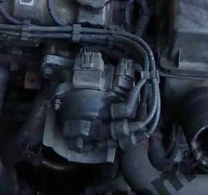

Hej,
dosyc pilna sprawa, oznaczen zadnych nie widzialem, a z tego co wiem to bylo z 5 modeli aparatow, niestety niezamiennych
Obrazek Obrazek Obrazek
Uploaded with ImageShack.us
z gory dzieki :)
Probe 2.0 94r. Euro // Honda Prelude IV gen
wujeksex
Posty: 1394
Rejestracja: 2008-09-08 21:09
Re: aparat zaplonowy - pytanie
Post autor: wujeksex »
Na 99% jest to S1. Oznaczenie powinno być widoczne jak wypniesz wtyczki i odsuniesz kable zapłonowe, bo jest opisane na górze aparatu.
Pozdro.
