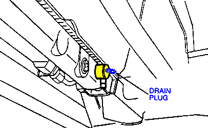

Więc tak:
Motylek zdaje sie powinien być na dole chlodnicy, w tym podłużnym plastiku, który jest jakby jej podstawą :D lekko w po prawej stronie od gumowego grubego węża.
Patrzymy stojąc przodem do auta po stronie chłodnicy tej od silnika oczywiście.
jak źle napisałem proszę mnie poprawić.
a u mnie:
-jest jakiś czujnik obok rzeczona rura i obok fabrycznie zaślepione miejsce w którym pewnie ma byc motylek.
- mam też coś od spodu w chlodnicy jakby zalany żółtym plastikiem otworek (też wygląda na fabryczny)
jak ktoś nie ma tego motylka do bez problemu można zdjąć wąż i spuścić wodę.
RAVEN
Obrazek Obrazek
(ale jeśli powiecie, że zaznaczyłem na dużej chłodnicy z niewłaściwej strony, to się poprawię)

To robert jest miejsce na wąż gruby gumowy. Motylek ma być chyba po lewej stronie od mocowania.

Dobrze zaznaczył tylko trochę mu zeszło. Wąż jest rzeczywiście w tym miejscu ale bardziej z lewej strony. Obok motylka w chłodnicach z 626GD jest jeszcze czujnik temperatury, natomiast w chłodnicach z 626GE tego czujnika już nie ma i dlatego może być tam zaślepka lub coś takiego

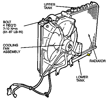

Wracam bogatszy o doświadczenia związane z zakończonym sukcesem spuszczeniem płynu z chłodnicy.
Element zaznaczony na żółto na pierwszym rysunku to króciec odpływowy, na który nasadzony jest gumowy wąż zaciśnięty cybantem.
Króciec ten na drugim rysunku znajduje się na lewo od "czegoś" zaznaczonego na żółto (i tutaj jest nieproporcjonalnie skrócony w stosunku do rzeczywistości). Czym więc jest tajemnicze "coś"?
"Coś" na rysunku sądząc z wyglądu to jednak jest poszukiwany korek do opróżniania chłodnicy, ale u mnie w GT'89 w tym miejscu jest dolny czujnik, a korek jest wkręcony pionowo w górę na samym spodzie prawie idealnie pod króćcem (nie mam kanału i wymacałem go przypadkiem próbując ściągnąć wąż odpływowy).
edit: Wykręcony korek: Obrazek (klucz Yale w tle dla porównania wielkości)
Oba rysunki przedstawiają chłodnicę widoczną od tyłu (od strony silnika).

Jędrek zamieścił rysunek chłodnicy, którego wcześniej nie zauważyłem, a na którym na dole po prawej idealnie widać łepek korka-motylka (choć właściwie to nie motylek a Myszka Miki :lol: )
(element najbardziej wystający w dół)
