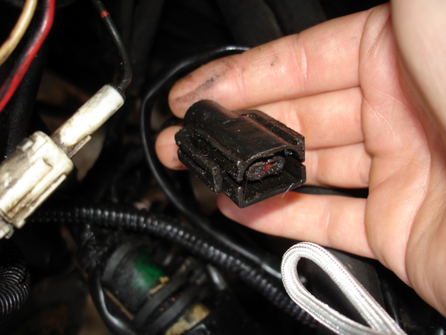

może ktoś jest w stanie mi odpowiedzieć do czego służą te wtyczki?
tą z pierwszego zdjęcia znalazłem gdy wykręcałem skrzynię biegów i nie wiem czy jej od czegoś nie odpiąłem...
1. jest ona w wiązce kabli biegnącej nad skrzynią biegów
2. są to dwie wtyczki pod siedzeniem kierowcy, jedną trzymam w ręku a drugą widać w tle

Ta wtyczka nad skrzynia wyglada mi na podlaczenie predkosciomierza do wersji digital ktora wtyka sie w czujnik predkosci w skrzyni (GL i GT tam maja linke).

wingerman pisze:Ta wtyczka nad skrzynia wyglada mi na podlaczenie predkosciomierza do wersji digital ktora wtyka sie w czujnik predkosci w skrzyni (GL i GT tam maja linke).
coś w tym może być, bo nie mogę znaleźć żadnego miejsca na nią...

co do pierwszej wtyczki to przypomina mi ona wtycze od czujnika od absu ale moge byc w bledzie bo czujni zmienialem dosc dawno ale w kazdym bądz razie jest podobna ;)

Kicur rozszyfrowywał pierwszą wtyczkę w wątku. Tę z postu Philipe'a - nie Twoją.
Co do ABSu pod fotelem, to jak napisał gość (Simones?) ta po prawej w Twoim pierwszym poście jest wlaśnie od jego testowania.
Ale nadal nie mam pomysłu od czego jest pierwsza (a też mam ją rozpiętą 8) )
