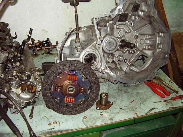

No dobra jeszcze jedno pytanko do was chłopcy czy sprzęgło od FE3 różni się od F2 ?? Chodzi mi min. o koło zamachowe czy ma taka samą wagę itp. ?? :? Czuje w powietrzu dodatkowy koszt ?? :cry:

Oj ja obstawiam ze różni się wszystko. I koło, i skrzynia i docisk i sprzęgło. To jest całkowicie inny silnik. Nawet kadłub bloku jest inny i zdaje się skrzyni również.

Silnik pasuje do skrzynki bez żadnych prawie żadnych przeróbek natomiast co do sprzęgła to weszło by razem z kołem i dociskiem ale... nie z tym wieloklinem który jest w tarczy. :(

Kalii czyli możesz jaśniej ?? :? Co dokładniej nie będzie pasować od f2 ??

Koło docisk i tarczę trzeba zamontować z F2 bo inaczej się nie da ale to jest pikuś w porównaniu z problemem jaki powstał z zapłonem . :(
