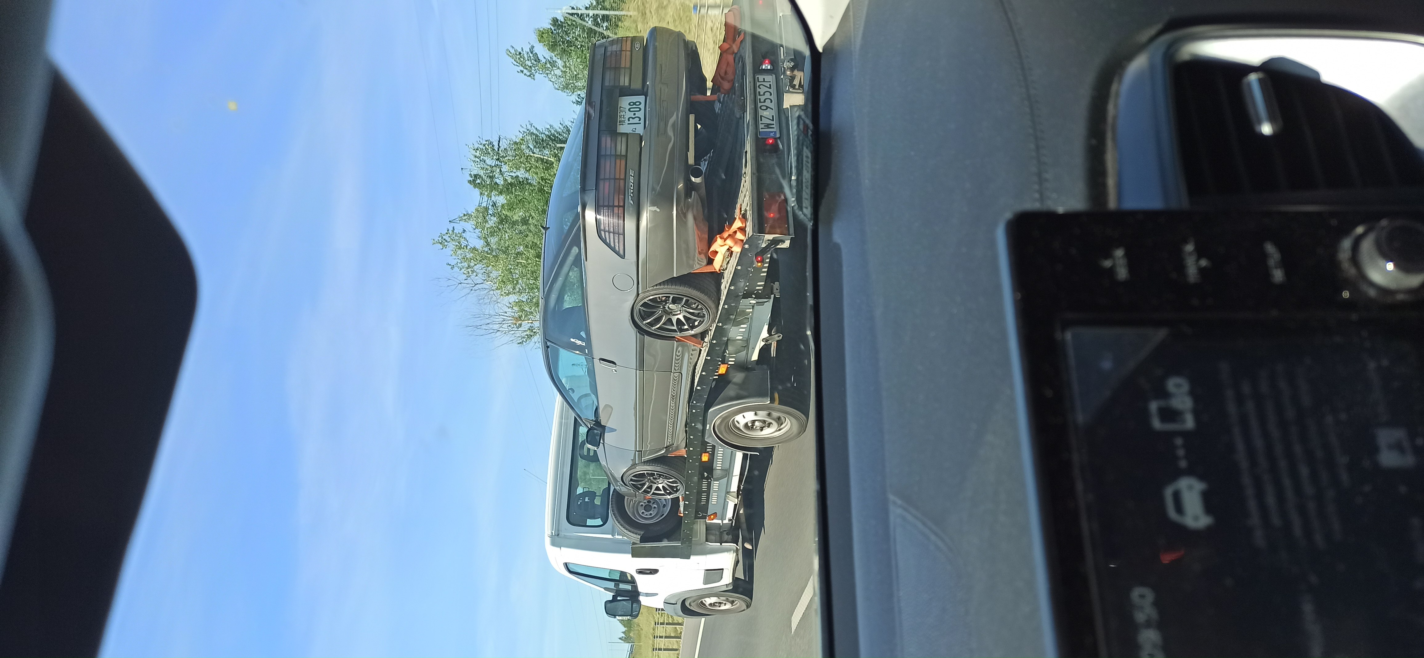

A ja właśnie widziałem to cudo na żywo. Sztos!

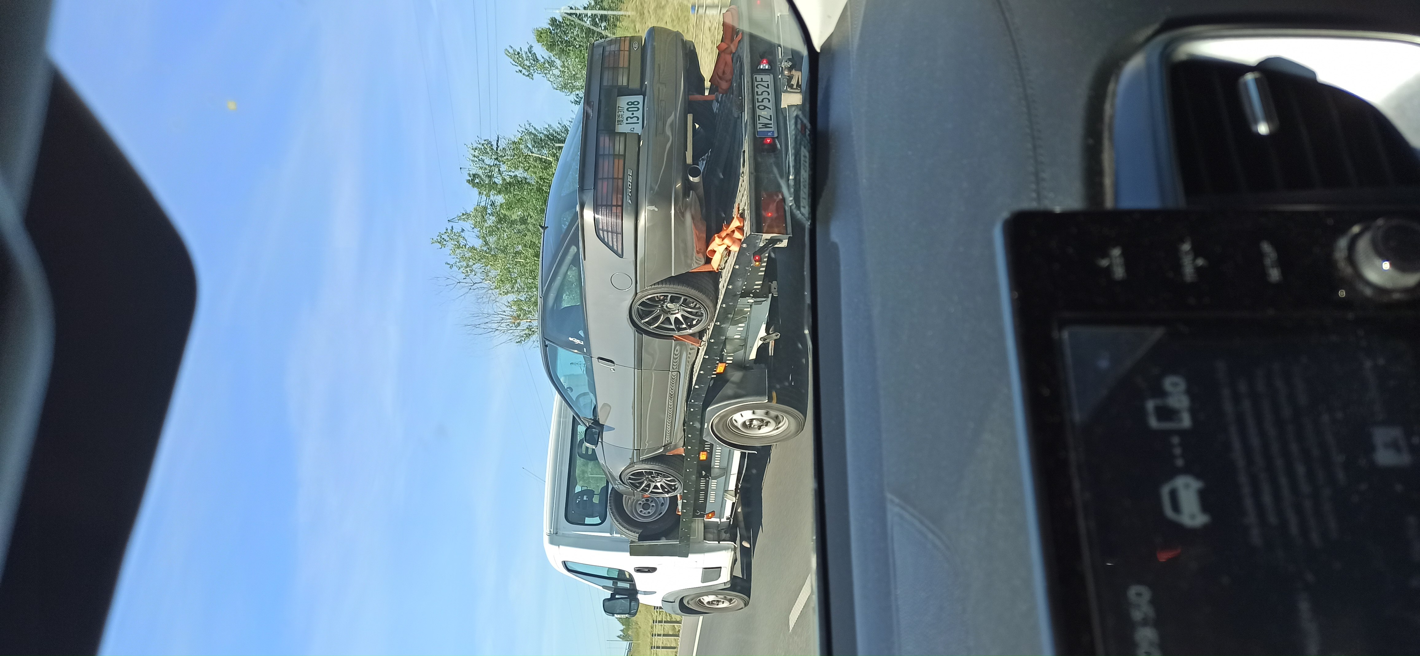

KrecioPL pisze: 2022-08-05 09:54 A ja właśnie widziałem to cudo na żywo. Sztos!
Dzieki, jechalem wtedy na strojenie :) Udalo sie wystroic, pokombinowalismy z ustawieniem walka, co dalo gore jakiej jeszcze w tym silniku nie widzialem. Co prawda jest 10KM i 110Nm mniej niz bylo jeszcze w fwd na GT28, ale jest duzo szerszy powerband i nie ma tylko chwilowego peaku mocy i momentu. No i doladowanie i zaplon duzo lagodniejszy. Jestem ciekawy jak bedzie mi sie jezdzilo na tym w drifcie, jak mi sie nie spodoba to wroce do seryjnego ustawienia walka i zrobi sie z powrotem jakies 300/500. Narazie jestem mega ciekawy obecnego setupu.
