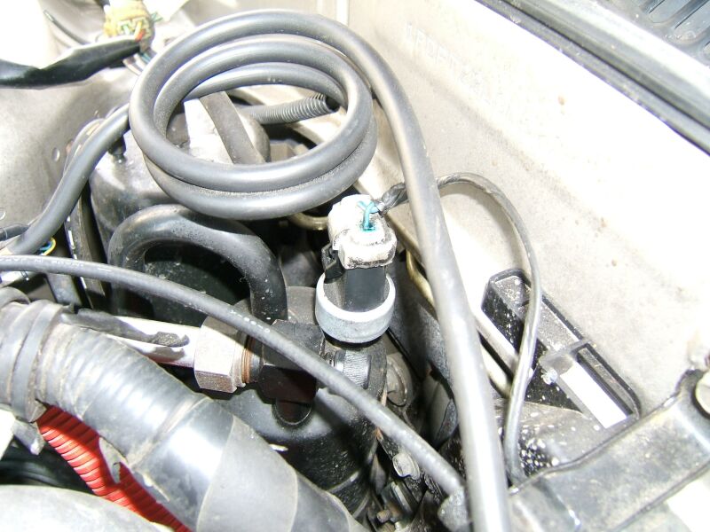

A Ile czujników macie na osuszaczu ?? 2 czy jeden ??
MAZDA MX6 GD 2,2 GT '91
Gość
Post autor: Gość »
waluś pisze: 2 czy jeden ??
Jeśli o ten pytasz http://www.fordprobe.pl/upload/files/zawor.jpg
To ja mam jeden.
waluś
Posty: 337
Rejestracja: 2004-12-28 15:23
Lokalizacja: Włodawa
Post autor: waluś »
Ożesz w morde, to wy macie zupełnie inną instalacje :| U mnie osuszacz jest przy chłodnicy klimy, i jast na nim 2 czuje. A przy podszybiu nic nie mam. Myślałem że klimki też mamy takie same :P
co prawda do góry nogami siedzi w imadełku, ale to jedyne foto jakie mam :)
Jeden jak widać jest wkręcony z boku, a drugi jest wkręcony od góry pionowo (siedzi w imadełku) oba są dwupinowe.
