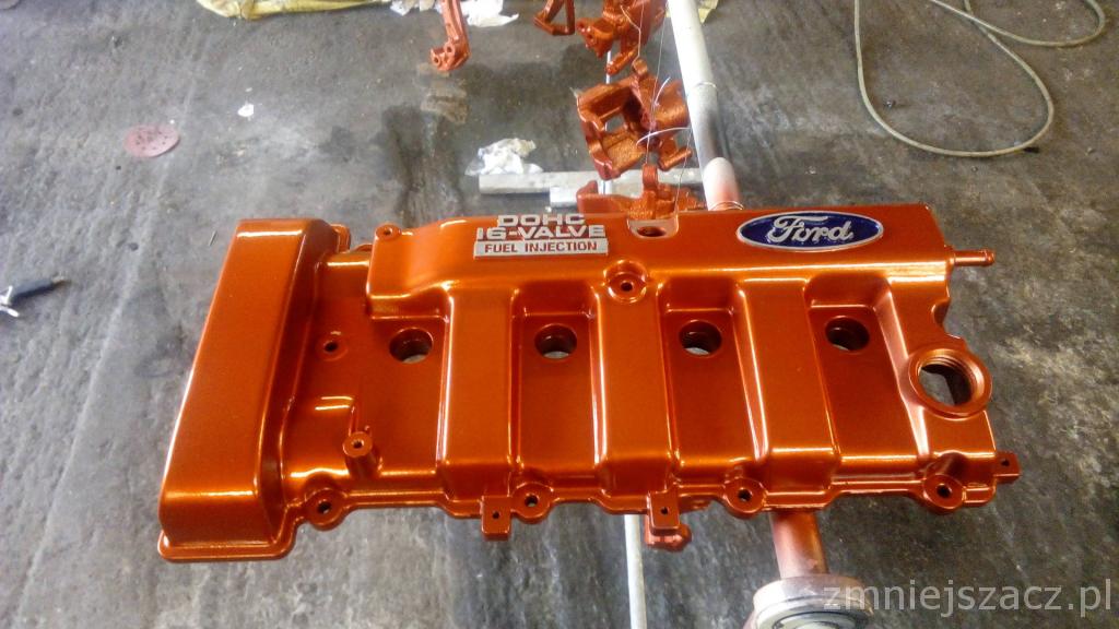

Podoba mi się bardzo ta pokrywa zawodowa

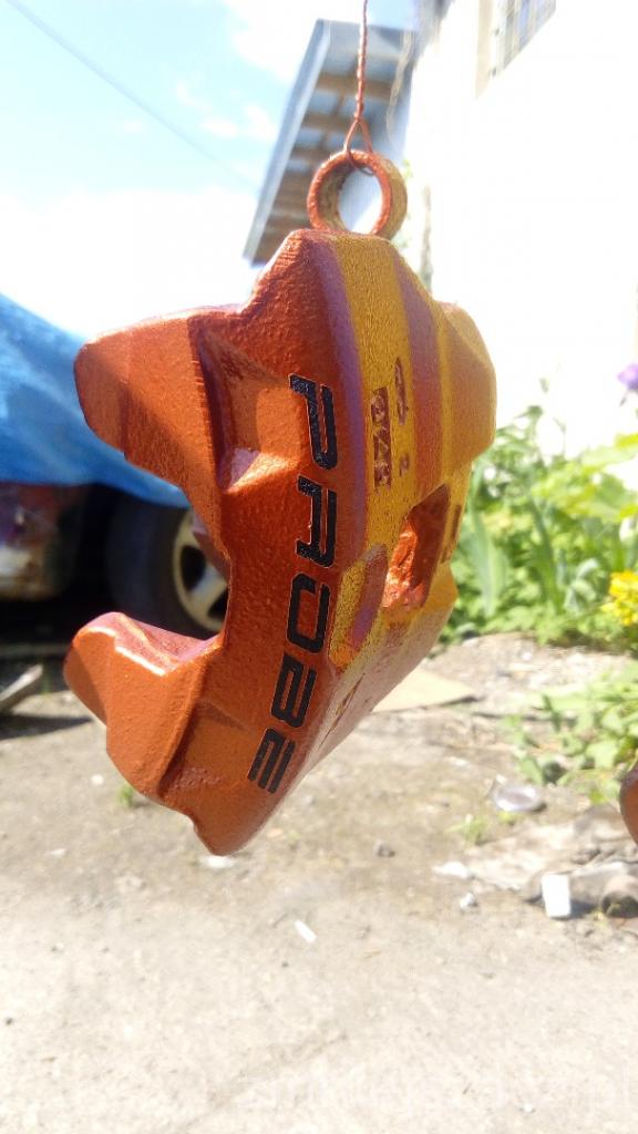

- Posty: 1314
Re: wuka
Pewnie kwasem, a w każdym bądź razie efekt podobny
- wuka
- Posty: 1031
Re: wuka

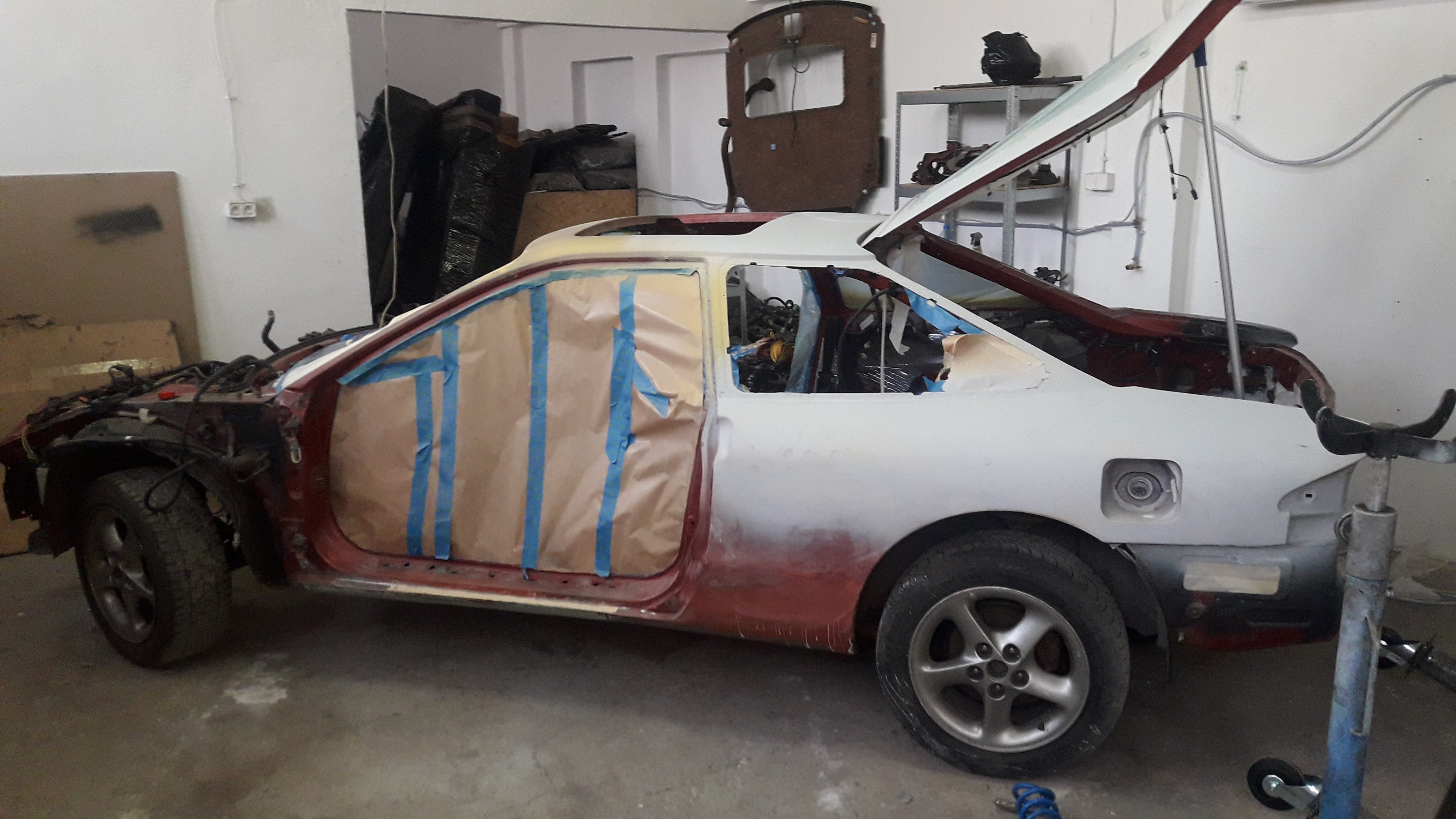

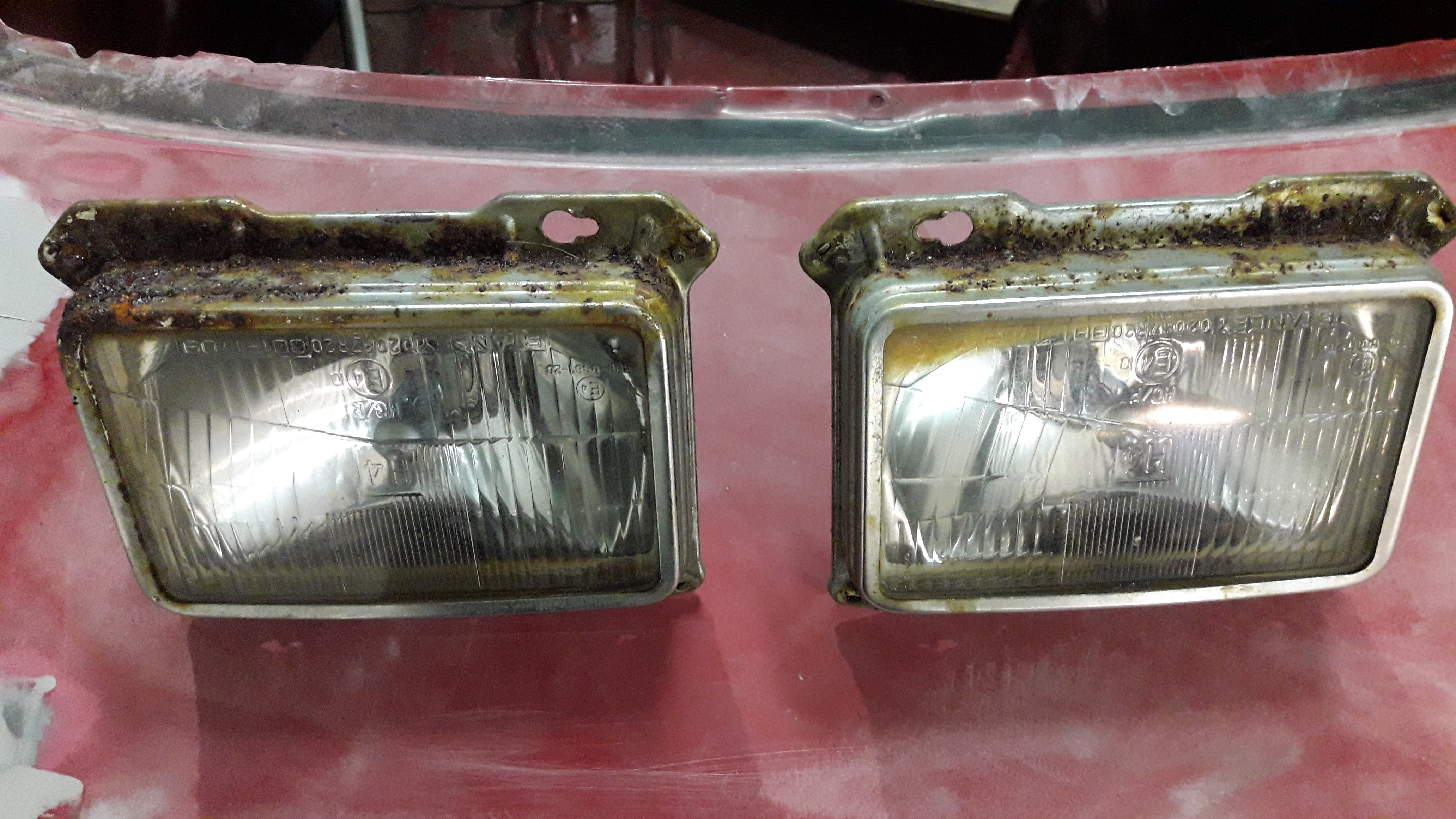

Wszystko najpierw umyłem środkiem usuwającym stare smary i oleje, a później prysnąłem zwykłą srebrzanką, nic nadzwyczajnego zwykła popylina, ale na razie ładnie się prezentuje.Lukasz pisze:Czym myłeś "amelinium" że takie białe ?

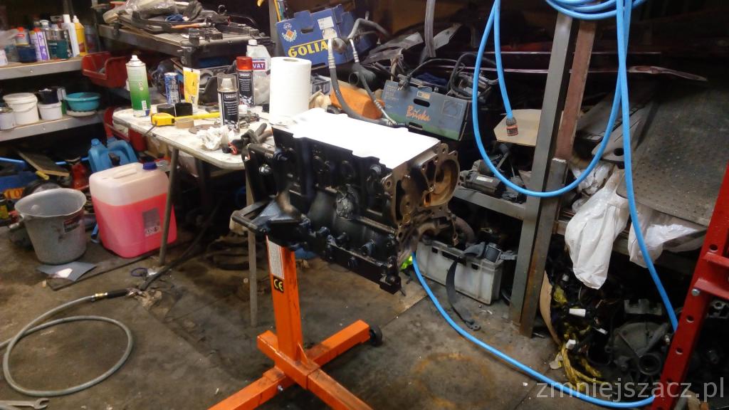

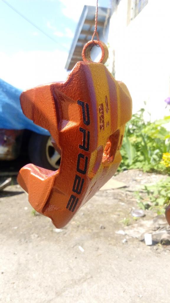

Nastąpił w końcu mały progres,
Nareszcie po długich zastanowieniach podjąłem decyzję
PROBEK został ostatecznie i definitywnie odgazowany.
Ma ktoś na zbyciu ramki do świateł, poprzednie przez płacz i błaganie PROBKA o remont zardzewiały

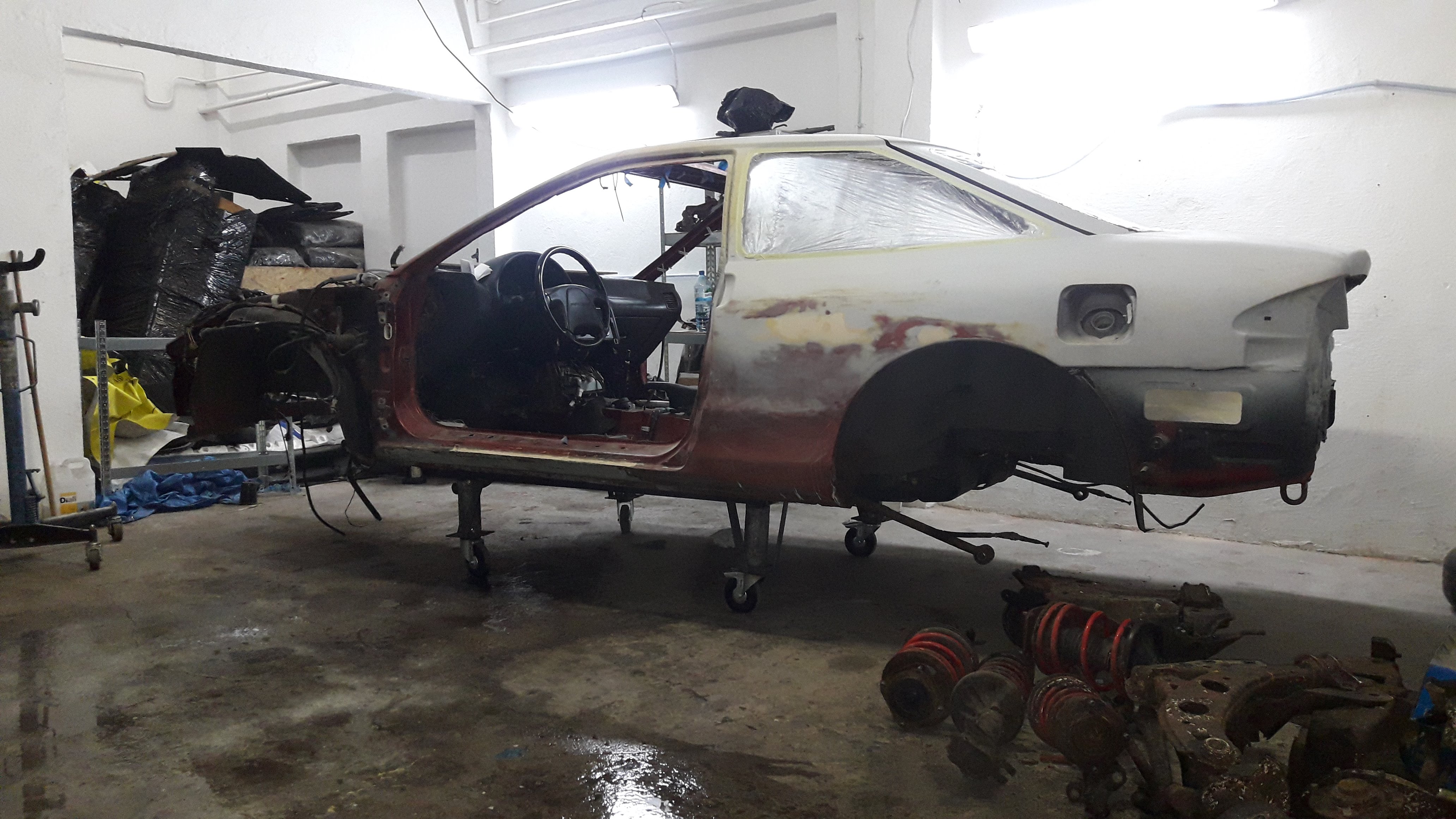

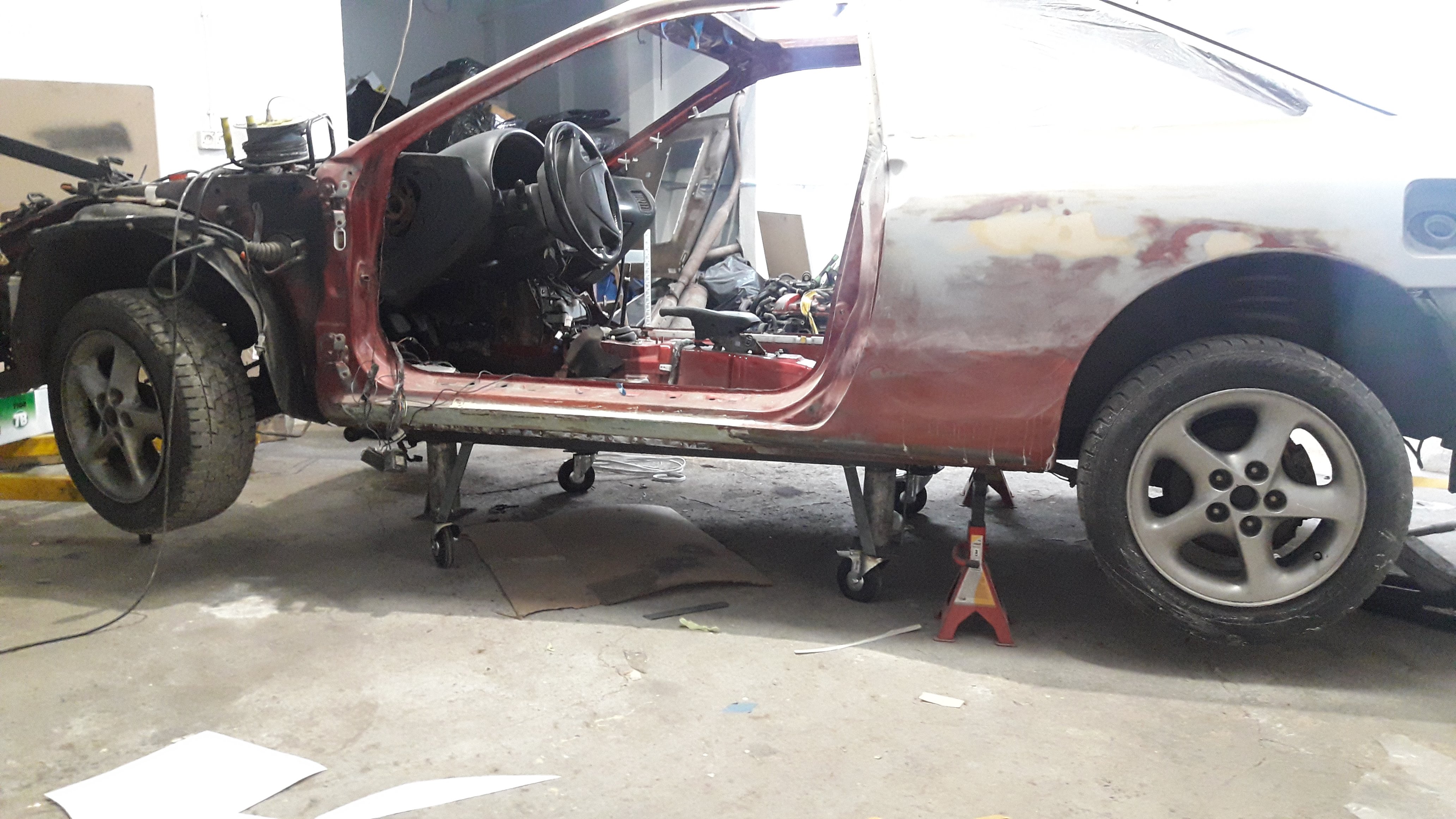

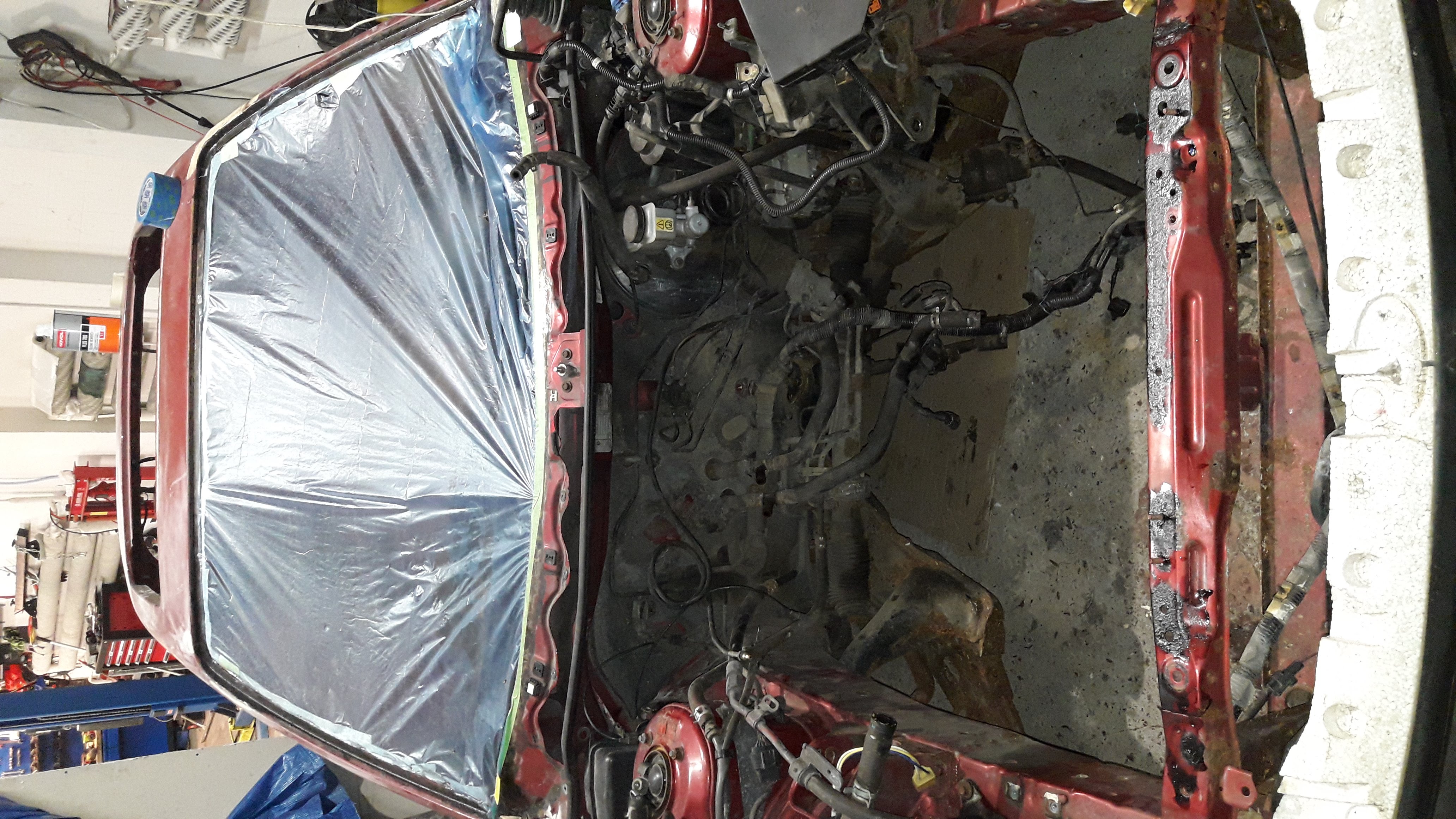

Re: wuka

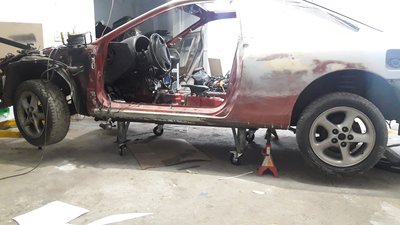

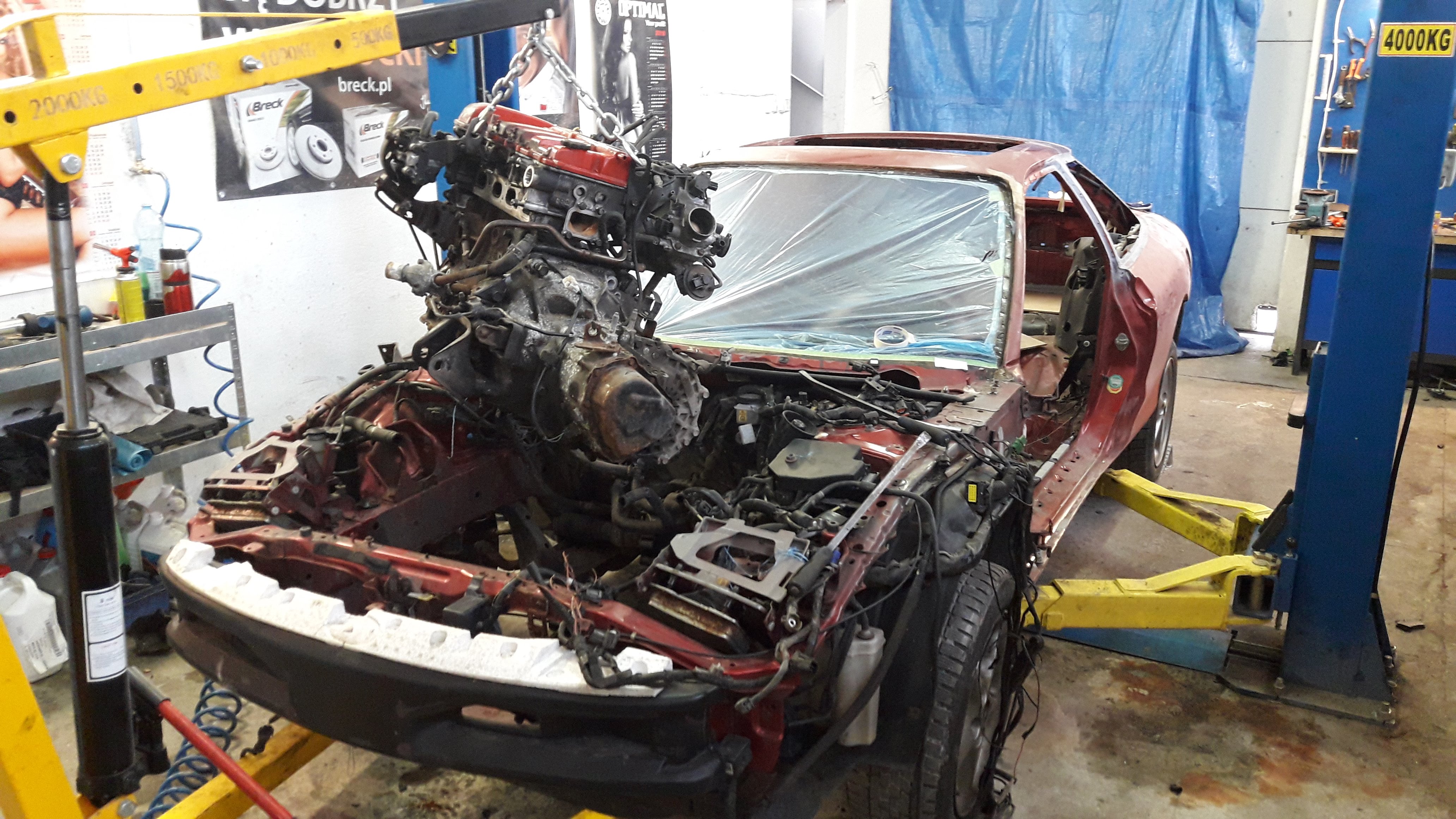

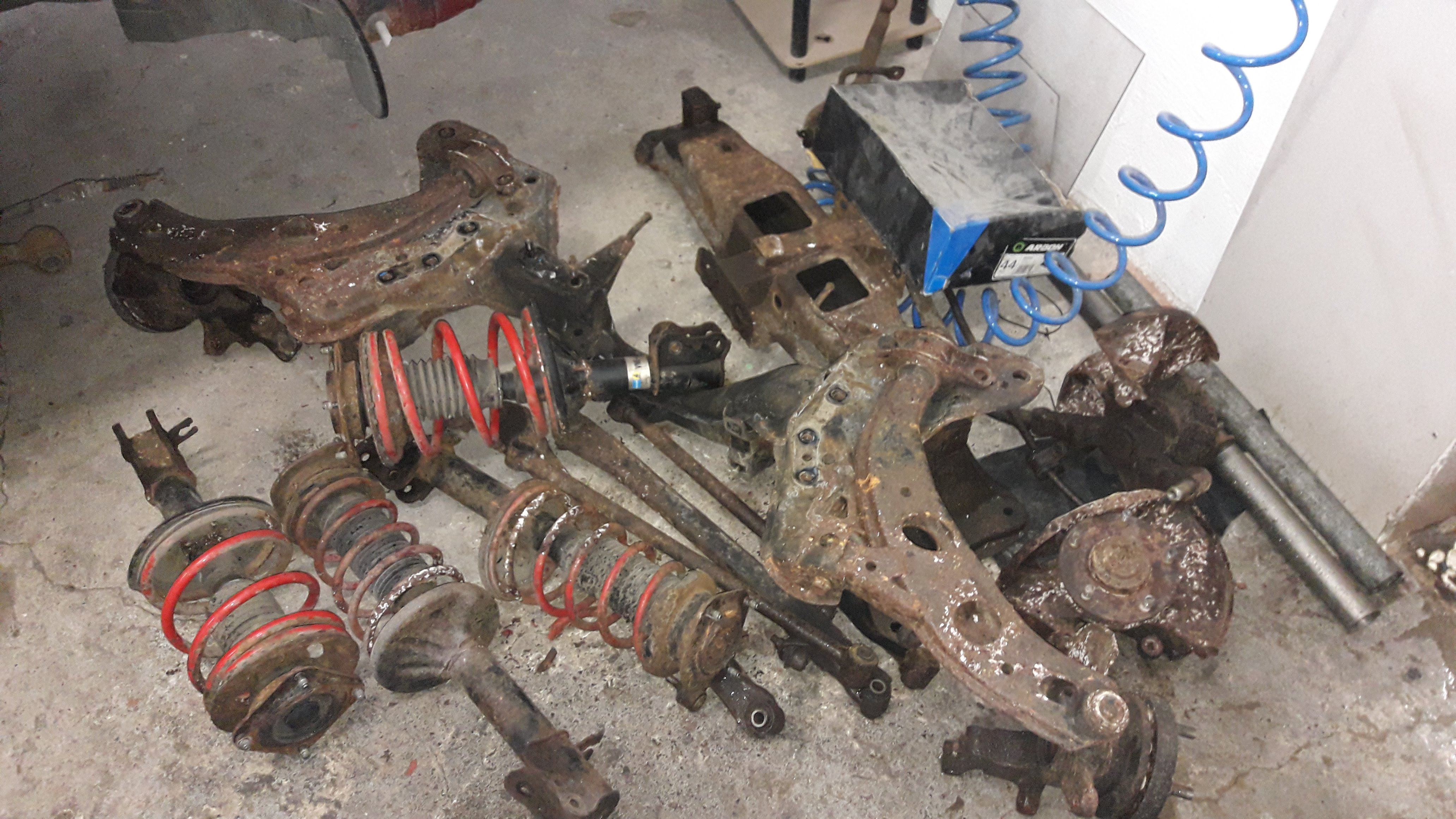

Zamiast składać nadal rozbieram.
Po wyciągnięciu silnika dokładnie widać w jakim stanie jest przednie zawieszenie. Belka zostanie cała zdemontowana, wyczyszczona i zabezpieczona. Przednie wahacze zostaną wymienione. Wszystkie gumy zawieszenia będą z poliuretanu.
Z pozytywów, po położeniu podkładu nie widać miejsca spawów na tylnych nadkolach. Nawet przykładając lampę pod różnymi kontami.
Ostatnio zmieniony 2018-02-11 20:10 przez wuka, łącznie zmieniany 3 razy.
- Posty: 4272
Re: wuka
Podziwiam za wkład pracy aby ci sie udało skończyć i spełnił twoje oczekiwania

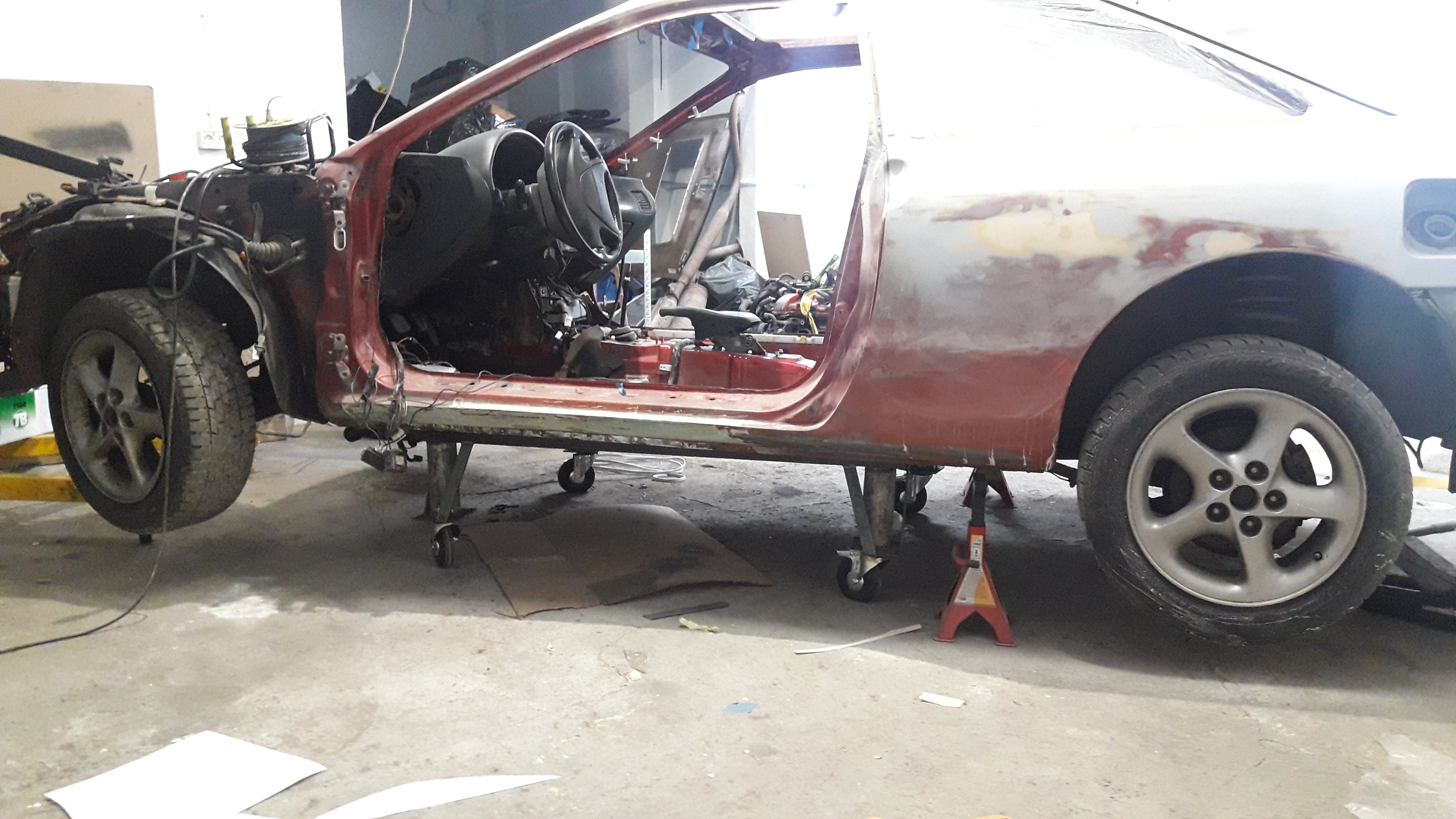

Re: wuka
Podziwiać to co najwyżej mogę ja Ciebie. Poczekajmy do efektu końcowego.Bogdan9999 pisze: 2018-02-11 21:19 Podziwiam za wkład pracy aby ci sie udało skończyć i spełnił twoje oczekiwania![]()

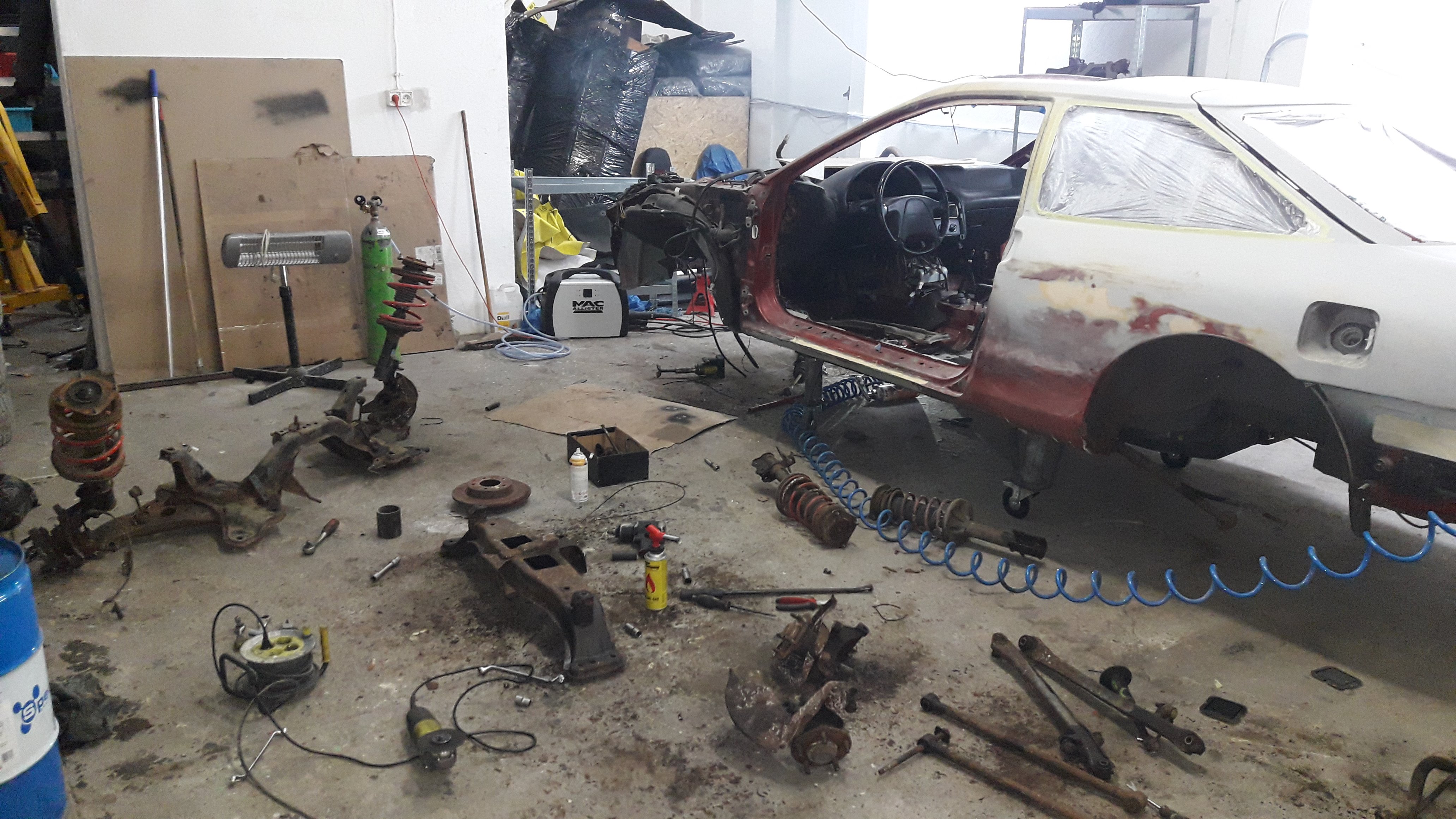

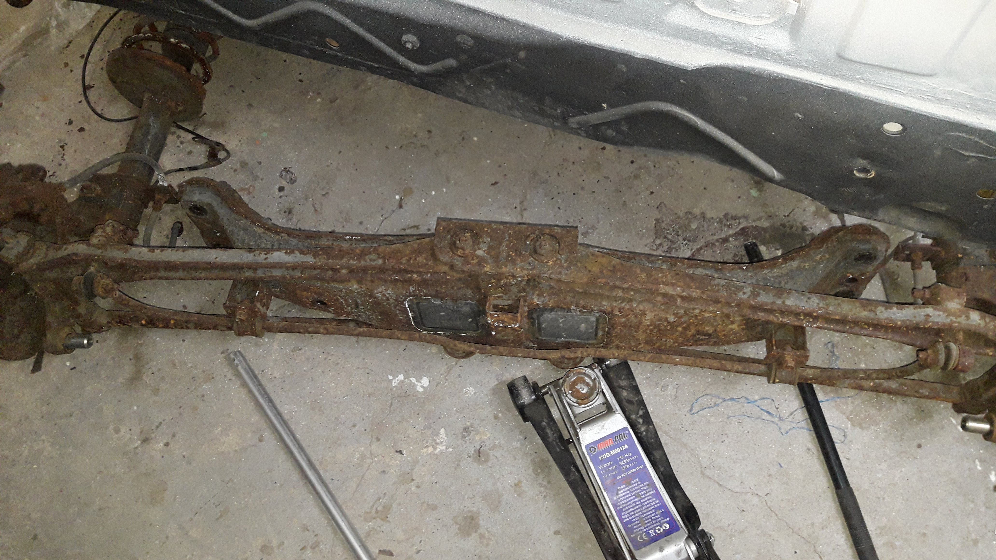

Demontaży ciąg dalszy

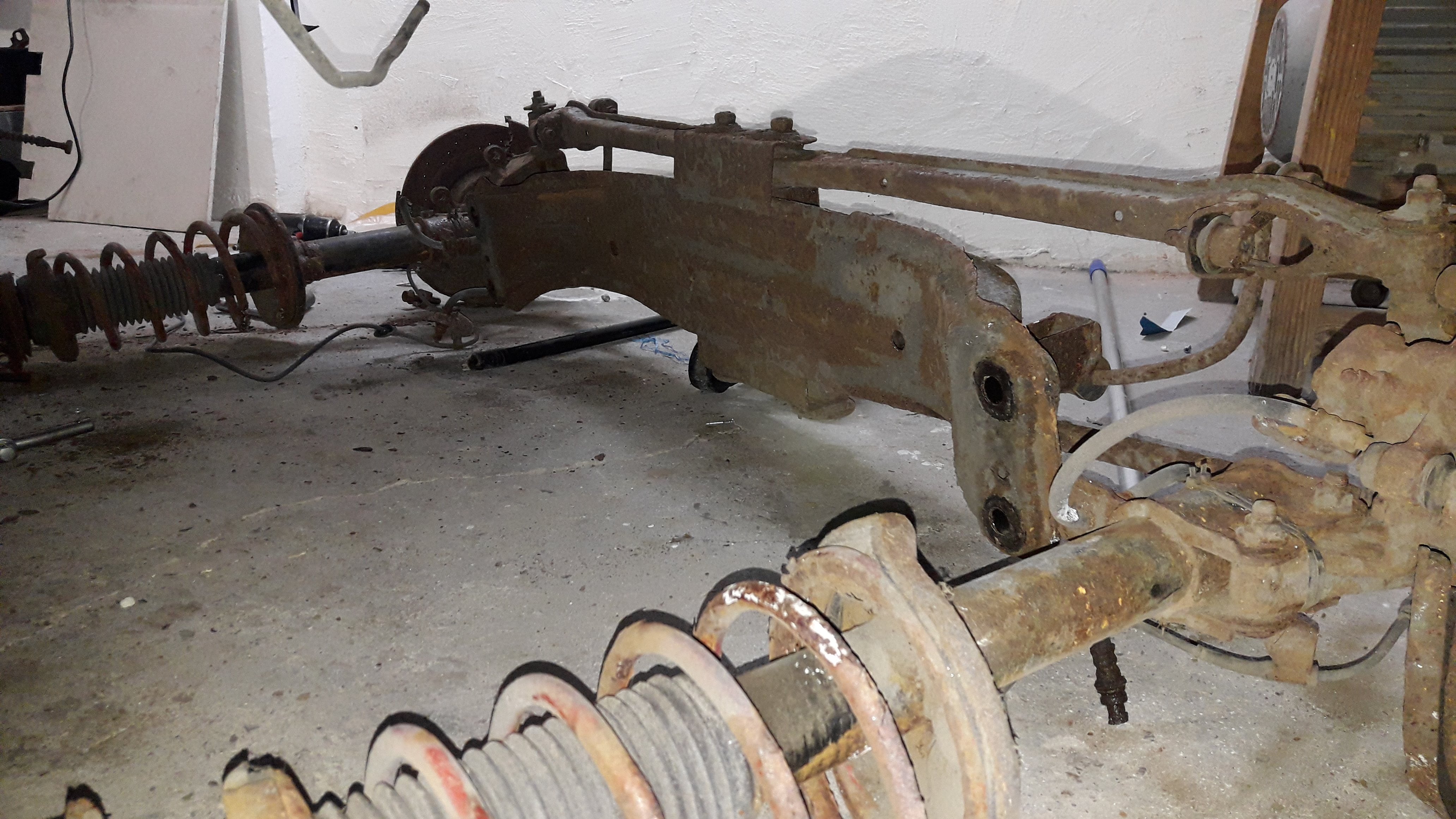

Zrobiliśmy konstrukcję na kółkach na czas kiedy nie będzie zawieszenia, tak aby w zależności od potrzeby można było auto przesuwać po garażu. Dziś zdemontowaliśmy tylną belkę, będzie przy niej sporo pracy
Ostatnio zmieniony 2018-02-12 20:14 przez wuka, łącznie zmieniany 1 raz.

Nic nie urwałem, śruby były odkręcane mocnym kluczem pneumatycznym, poszły bez najmniejszego problemu. Nie ruszałem jeszcze mimośrodowych, z tym będę walczył jutro.
- avel
- Posty: 466
- Samochód: Probe II 2.0 1994
Re: wuka

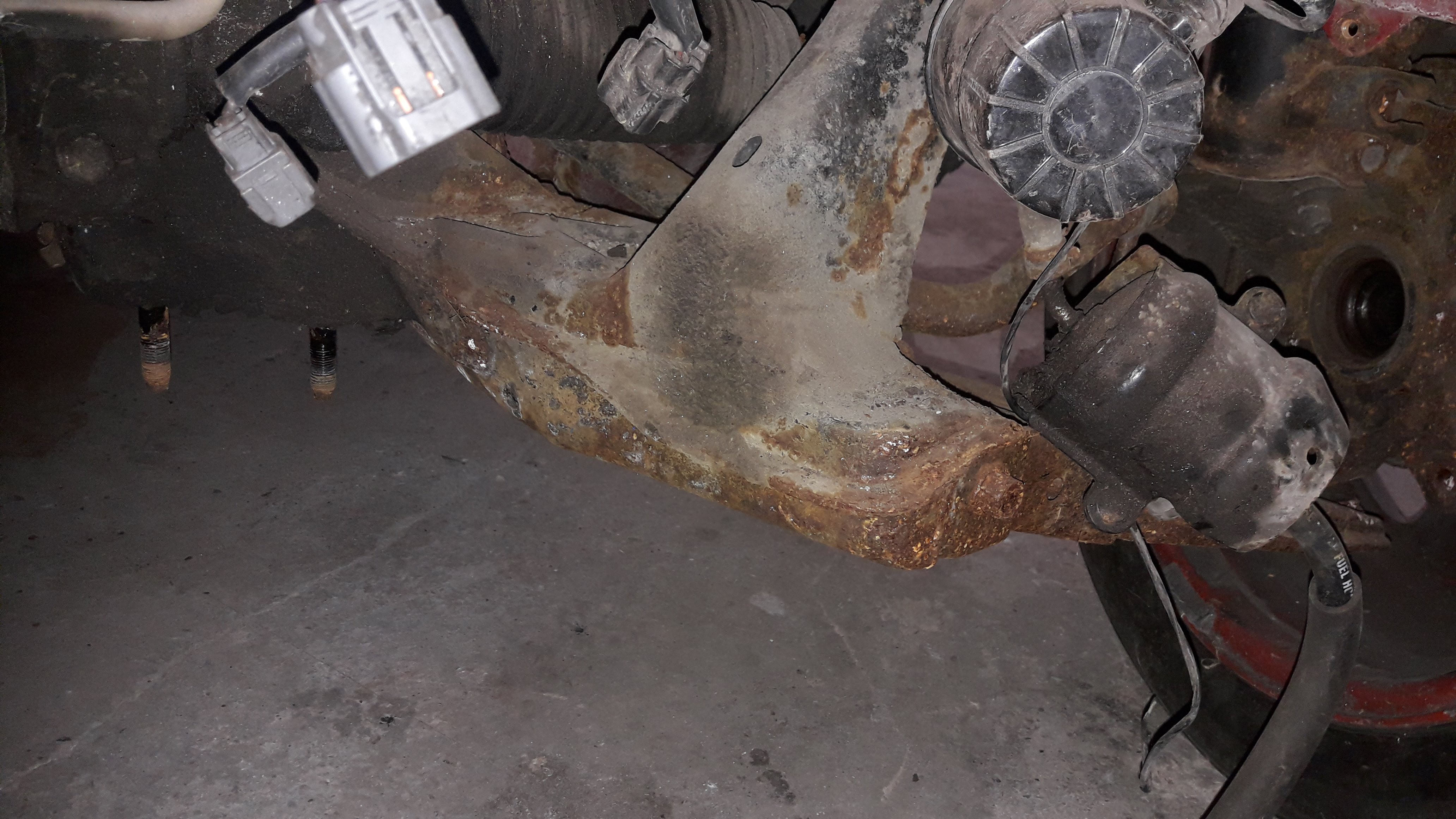

Bardzo mocno skorodowana ta belka, z przodu też nie widać jaki to kolor miało oryginalnie, nie myślałeś nad zastąpieniem tego wszystkiego czymś w lepszym stanie? Oczywiście też odnowionym?
http://allegro.pl/ford-probe-ii-2-5-tyl ... l#imglayer
http://allegro.pl/probe-ii-2-0-16v-sank ... 70723.html
Pierwsze lepsze z allegro, w porównaniu z Twoją to jak nowa. Ja bym się bał już takiej zjedzonej odnawiać.
Co do samego odnawiania, to wszyscy robią proszkowo, ale ja bym więcej nie zrobił, po dwóch latach wyłaziło całkiem mocno na rudo..., wydaje mi się ze znacznie lepszym rozwiązaniem jest wypiaskowanie i pomalowanie epoksydem + jakaś lakier na podwozia.

Moim zdaniem jeśli porządnie wyczyścisz, nałożysz: podkład epoksydowy, środek do konserwacji podwozia. Na koniec lakier bezbarwny. Powinno długo wytrzymać i w miarę dobrze wyglądać. Mam zdjęcia jak to wygląda mogę Ci wysłać

Jutro mam w planie czyścić i przednie i tylne zawieszenie, zobaczę jak bardzo jest to skorodowane, jeżeli jest mocno przeżarte to kupię coś innego, ale jeżeli nie ma tragedii to wyczyszczę porządnie, zabezpieczę i prysnę na jakiś oczobijny kolorek.
- Posty: 4272
Re: wuka
Farba proszkowa jest dobra na zdrowy materiał i na grube odlewy które nie pracują podczas eksploatacji czyli w aucie to jedynie zwrotnice
Belki wahacze itd to są elementy które wbrew pozorom bardzo pracują a farba piecowa pęka i odstaje sie do metalu woda i korozja gotowa.
Może się mnie nie posłuchasz ale nic nie tracę wiec ci coś doradzę co już mam przetestowane na swojej byłej terenówce. Opcją nie do ... i najlepsza jest wypiaskowanie porządne belek wahacz itd. i oddać do ocynku ogniowego po takiej operacji belka 30 lat w komorze solnej wytrzymuje więc na aucie za twojego żucia juz nie zobaczysz korozji.
Ceny za takie pokrycie też nie powalają z nóg w okolicach 5 zł za kg krytego materiału jeśli chodzi o drobnicę. Ale polecam pomalować potem możesz ale już aby kolorku złapało jaki sobie wymarzysz bo tak jest takie jak ocynk.
W sportage miałem tak zrobioną drabkę na koło zapasowe na tylnej klapie bolączka tych aut zawsze gniła. I ramę korozji po 6 latach próżno było szukać.

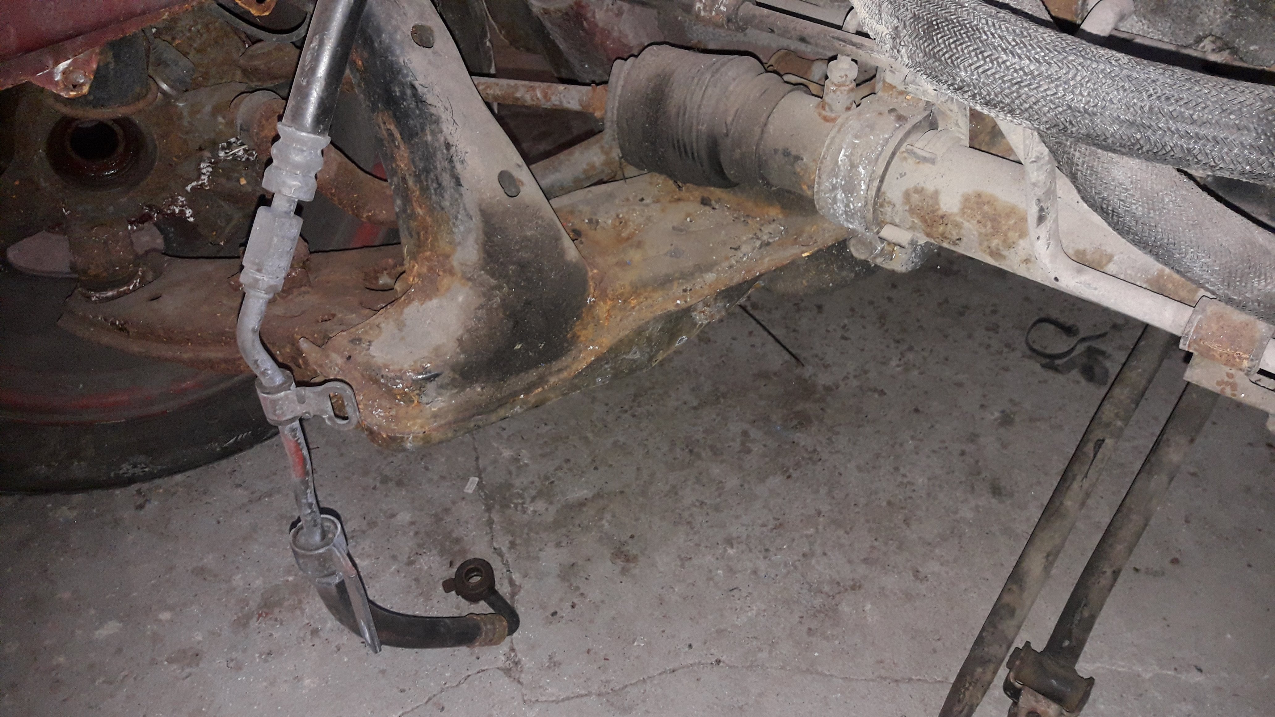

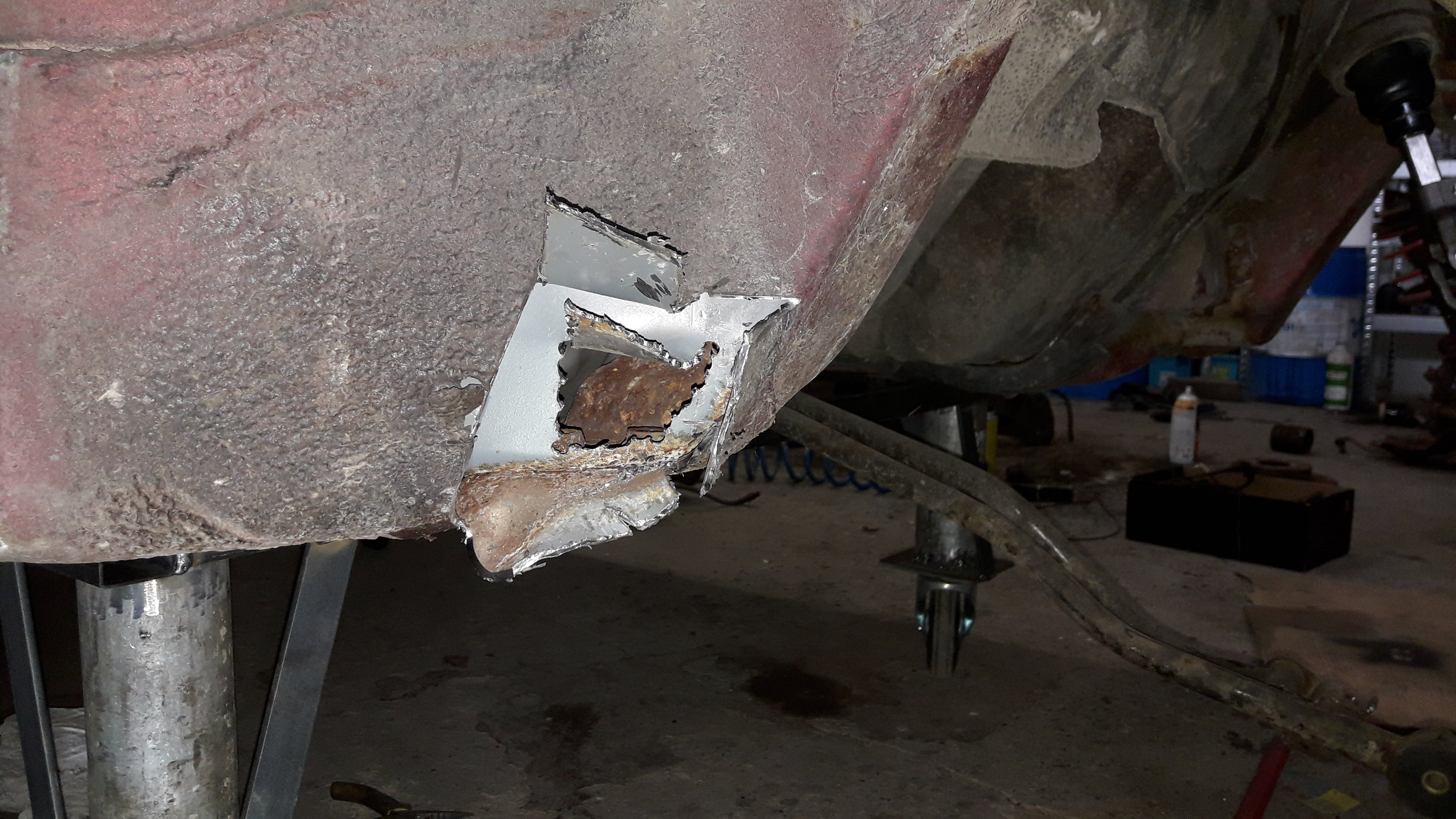

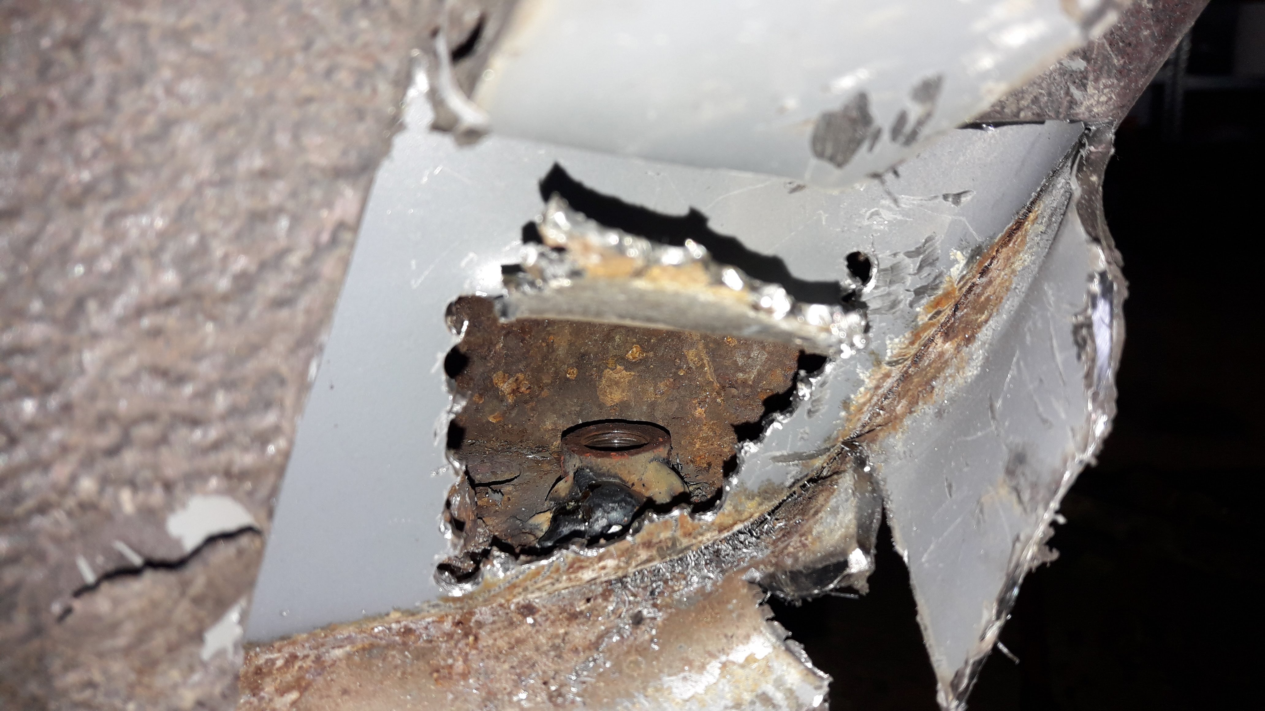

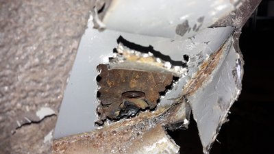

Re: wuka

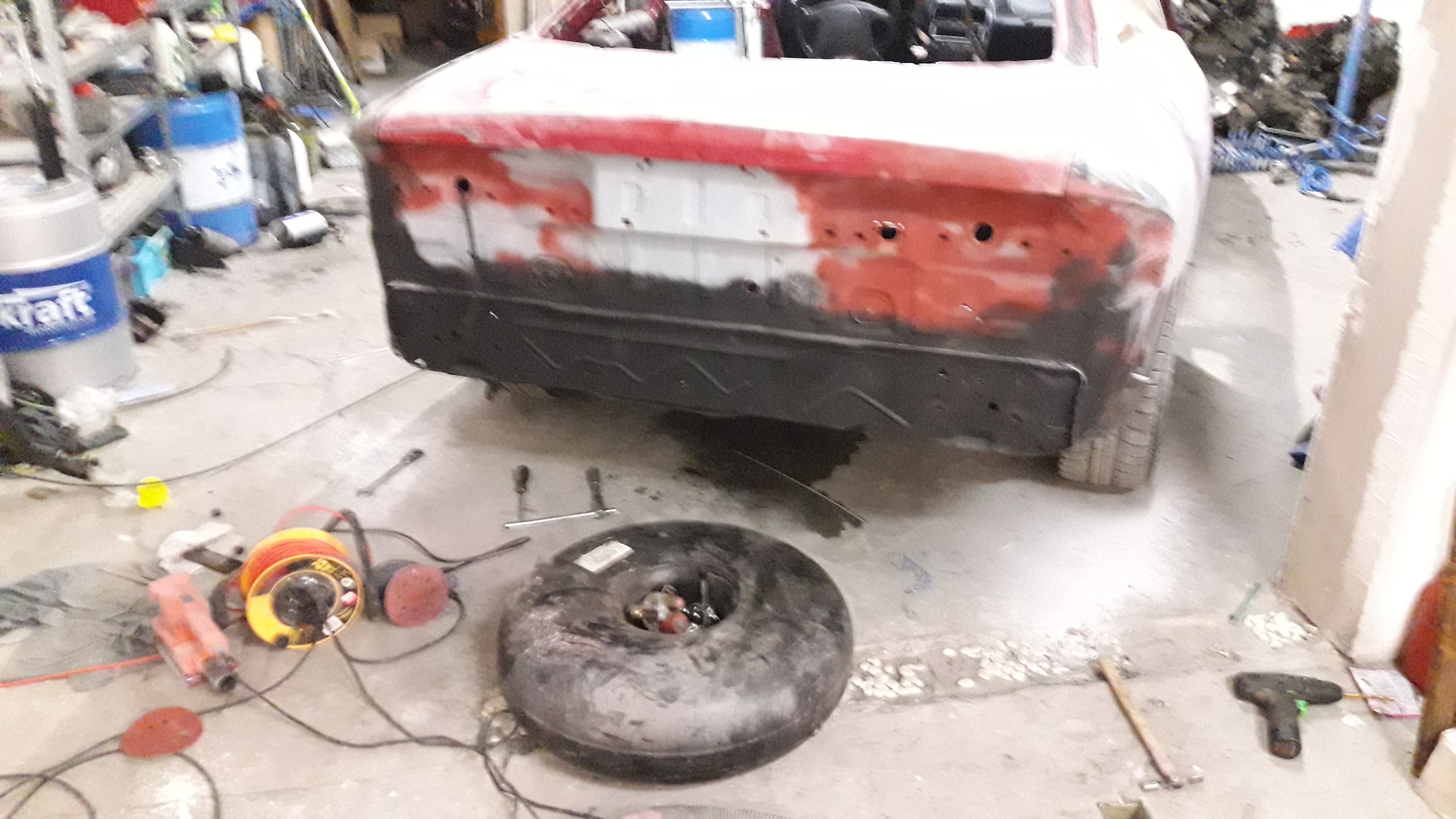

Coś mi wczoraj z auta wypadło
Przy odkręcaniu przedniego wózka oberwała się nakrętka, która jest wspawana pod poszyciem, musieliśmy zrobić okienko żeby się do niej dostać i ją przyspawać
Generalnie zawieszenie nie jest w złym stanie, rdza jest tylko powierzchowna. Wymienione zostaną tylko wahacze przednie i tylne wahacze poprzeczne te zrobione z profili.
Całość zostanie wyczyszczona, wypiaskowana i zgodnie z radą Bogdan9999 ocynkowana.
Teraz auto wygląda dość zabawnie, wystarczy wyciąć dziury w podłodze i można się bawić we Flinstona
