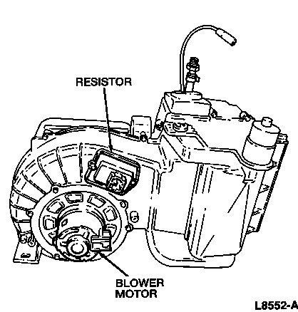

Mam pytanie gdzie w aucie znajde ten rezystor klimy ???
Re: klimatyzacja
Wystarczy zadać swoje pytanie w formie rezyst* klim* by znaleźć wątek "Jak sie do tego zabrać", w którym 4 lata temu zaznaczono wszystko strzałką na zdjęciach.

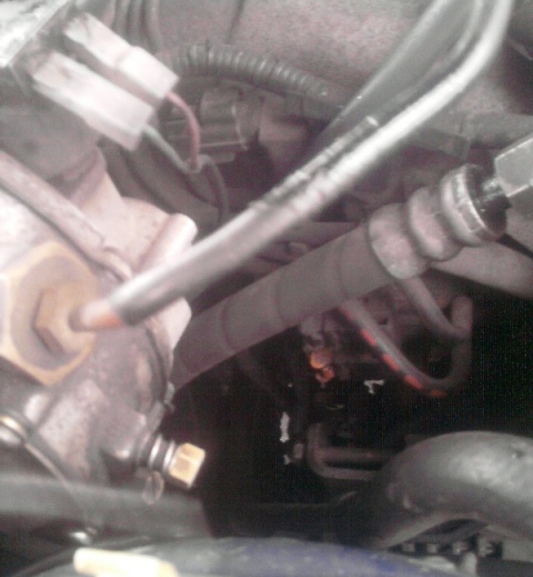

witam, ma ktos schemat jak podlaczyc sprezarke od klimy, tzn wiem gdzie ma byc ale tam ida przewady chyba 3 i nie wiem skad wychodzily bo kupilem probe bez sprezarki a teraz wzialem sie za zakup i naprawe klimy, mozecie pomoc ? albo moze ktos porobic fotki jak u niego jest podlaczona sprezarka i czy nie ma problemu z nabiciem klimy.

Witam mam problem z nawiewem.Podczas właczonego slychać tyrkotanie po prawej stronie(kolo pasazera) co to moze być? :D
Basf_Wrocław
Posty: 956
Rejestracja: 2004-08-26 11:44
Samochód: R4 94
Galeria: viewtopic.php?t=5626
Re: Klimatyzacja, nabijanie, nawiew, sterowanie, rezystory i
Post autor: Basf_Wrocław »
Wiatrak.
2.0, 16v, Klima, 94 r,
Posty: 3885
Tak to jest wiatrak dmuchawy. Musisz go wymontować i sprawdzić - prosta sprawa. W najlepszym wypadku dostał ci się tam jakiś liść albo inne ustrojstwo. Jeżeli nie to wiatraczek dostał bicia, tak jak u mnie i trzeba go wymienić, lub wymienić łożysko przy tym wiatraku, które pewnie jest żródłem hałasu.

Wentylator od nawiewów z tego co się orientuję jest po prawej stronie w okolicach schowka razem z rezystorami sterującymi prędkościami nawiewów.
