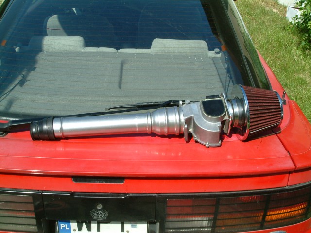

Ja zrobiłem sobie taki dolot:
Jest jeszcze przed skróceniem bo wyszedł za długi :)

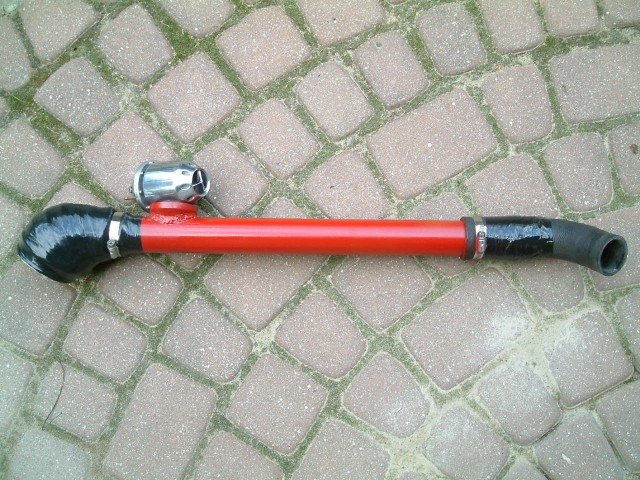

Przebudowałem też odcinek przepustnica-intecooler. Teraz jest nasze standardowe kolanko przy przepustnicy potem prosta rura i na końcu kolanko ok.30 stopni do intercoolera. Po południu zrobie zdjęcia to wstawie.
Ford PROBE GT 2.2 TURBO + NITRO (USA) I Gen. 91r
Galeria

a da rade w takim wypadku wcisnac stozek pod aku czy gdzie on sie znajduje?

A oto druga część. Przepustnica-intercooler z zamontowanym Blow-offem. O tyle lepsza że jest mniej zakrętów.
Kolanko oklejone taśmą bo w serwisie wciskali na siłę i pękło, a jak pewnie wiecie takiego kolanka prawie, że zdobyć się nie da :(

flyke(vasil) pisze:a da rade w takim wypadku wcisnac stozek pod aku czy gdzie on sie znajduje?
Raczej nie. Przynajmniej bez szlifierki 8)
W takim rozwiązaniu stożek jest dokładnie na miejscu aku.

Maniak.M pisze:
Kolanko oklejone taśmą bo w serwisie wciskali na siłę i pękło, a jak pewnie wiedzie takiego kolanka prawie, że zdobyć się nie da :(
czy ta tasma wytrzyma cisnienie jak turbinka sie rozkréci ??
moze lepiej znajdz kawalem gumowej rury , w miaré miékká i nalóz na swoje pékniéte kolanko , z opaská z jednej i drugiej strony , stworzy to mocniejszá scianké od tasmy. TAk wg mnie. Ja tak odratowalem swoje kolanko przy przepustnicy

Też miałem pewne obawy, ale działa.
Ja mam tam trzy warstwy taśmy:
1. Bardzo elastyczna, szara taśma od klimatyzacji i dosyć szeroka. Bardzo dobrze dolega. Kolanko jest nią owinięte od jednej obejmy do drugiej.
2. Czarna taśma PateFixa. Dosyć sztywna, ale na opakowaniu napisali, że wytrzymuje 4bar. Również owinełem od opaski do opaski.
3. Na koniec głównie dla estetyki owinełem inną elastyczną, czarną taśmą.
Powinno wytrzymać, a jak znajdę takie kolanko to wymienię :lol:

Maniak - ten Blow to jest oryginalny SSQV???

Post autor: Maniak.M »
Jeśli oryginalny = sygnowany przez HKS to nie 8)
A jest między nimi jakaś zauważalna różnica oprócz loga i ceny :?:
Za Bova dałem 450 zł. To jest jakaś kopia (podobno wierna) HKS SSQV.
Nie ma na nim żadnego loga. W każdym bądź razie działa jak należy :D Kupiłem na niezawodnym allegro.pl jakieś 3 miesiące temu.
