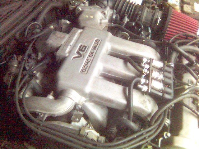

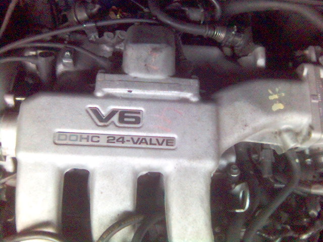

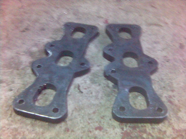

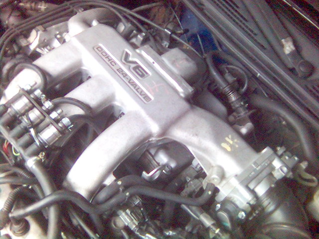

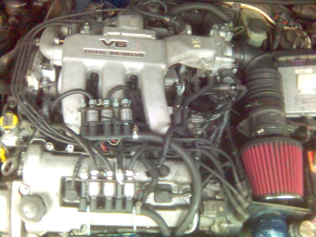

i małą przeróbkę robie kolektora wydechowego zobaczcie sami :D :D
i na koniec trzeba sprawdzić na hamowni :D
