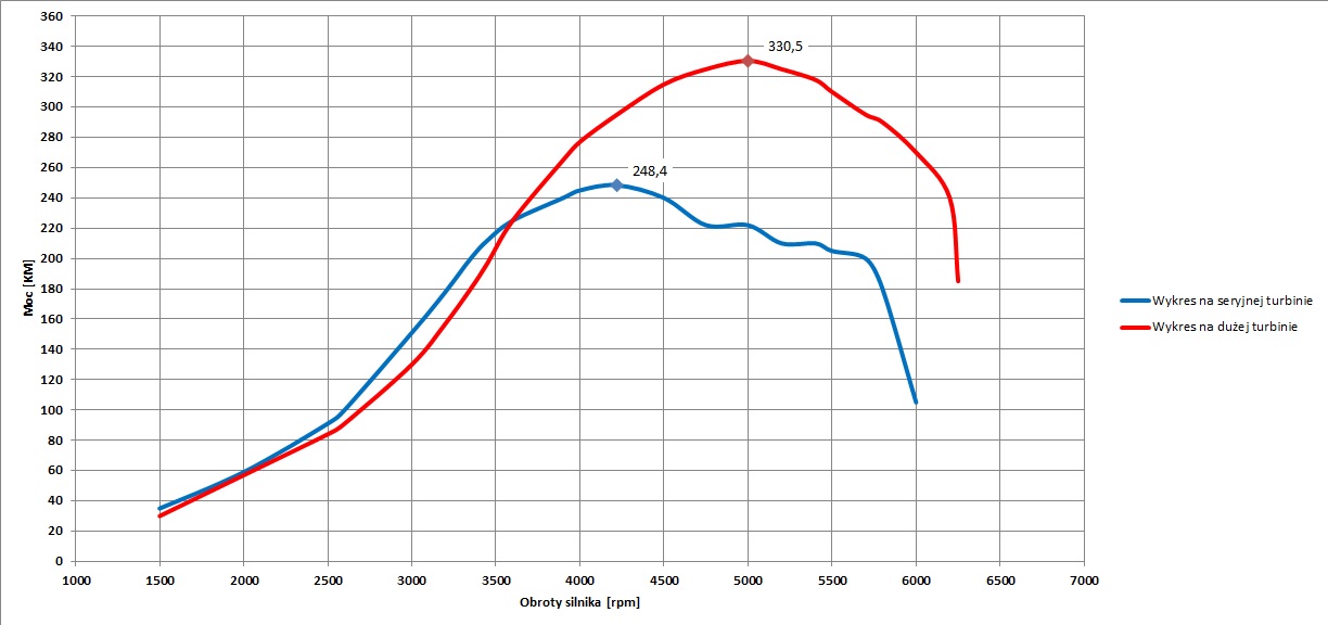

Auto wystrojone. Oficjalny, ostatni pomiar pokazał 330.5KM i 492.8NM. Dołożona została sonda EGT, a zamiast seryjnej sondy założona została sonda szerokopasmowa Bosch LS 4.1. Wykres będzie jutro ;)

Modyfikacje silnika póki co zakończone - cel 300+ osiągnięty. Wykres jest na pierwszej stronie ;)

Małe porównanie tego co jest teraz, z najlepszym wynikiem na seryjnej turbinie ;)

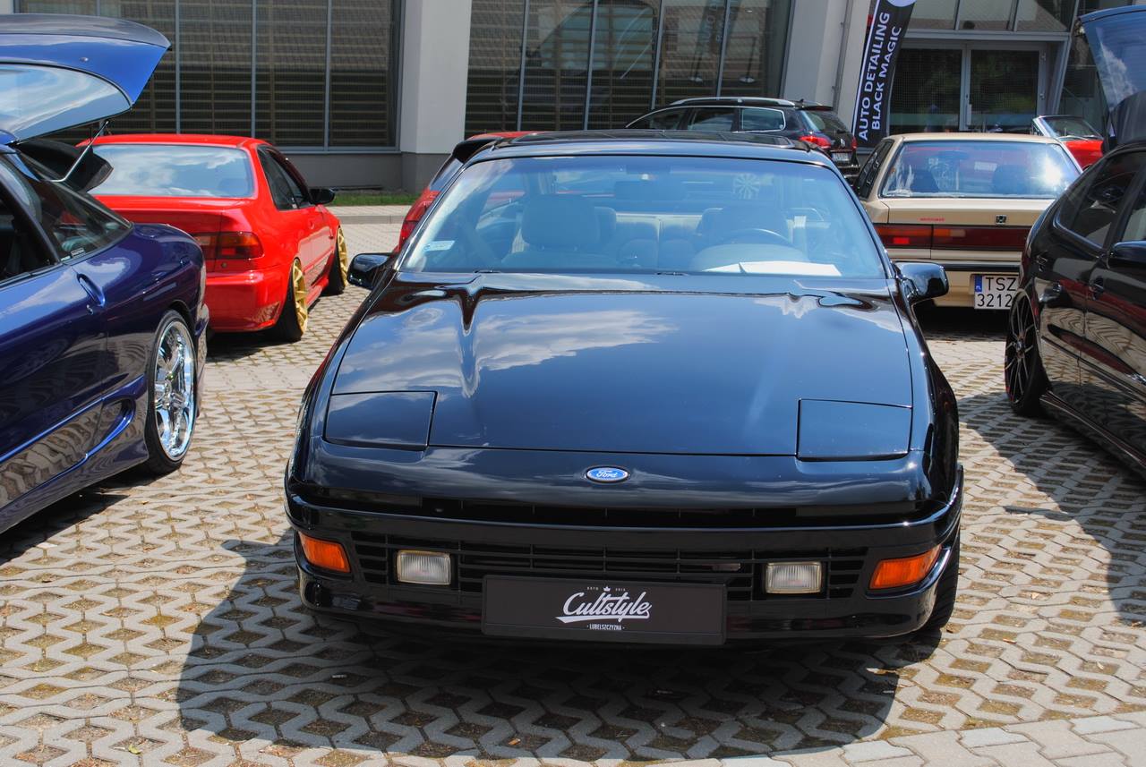

Wszystko bardzo ladnie wyglada, ladnie przyspiesza, ale na pierwszym zdjeciu widac, ze przydalby sie jakis maly dystansik na tyl :wink: Przod wydaje sie normalny, bo pewnie dawales dystans zeby hamulce upchnac, albo tylko takie wrazenie :)
Posty: 579
Rejestracja: 2009-05-22 20:24
Re: Lukas007
Post autor: Lukas007 »
Dystansu z tyłu nie będzie, ale są za to zdjęcia z imprezy Cult Style East 2017, w której brałem udział razem z Shark'iem :)
