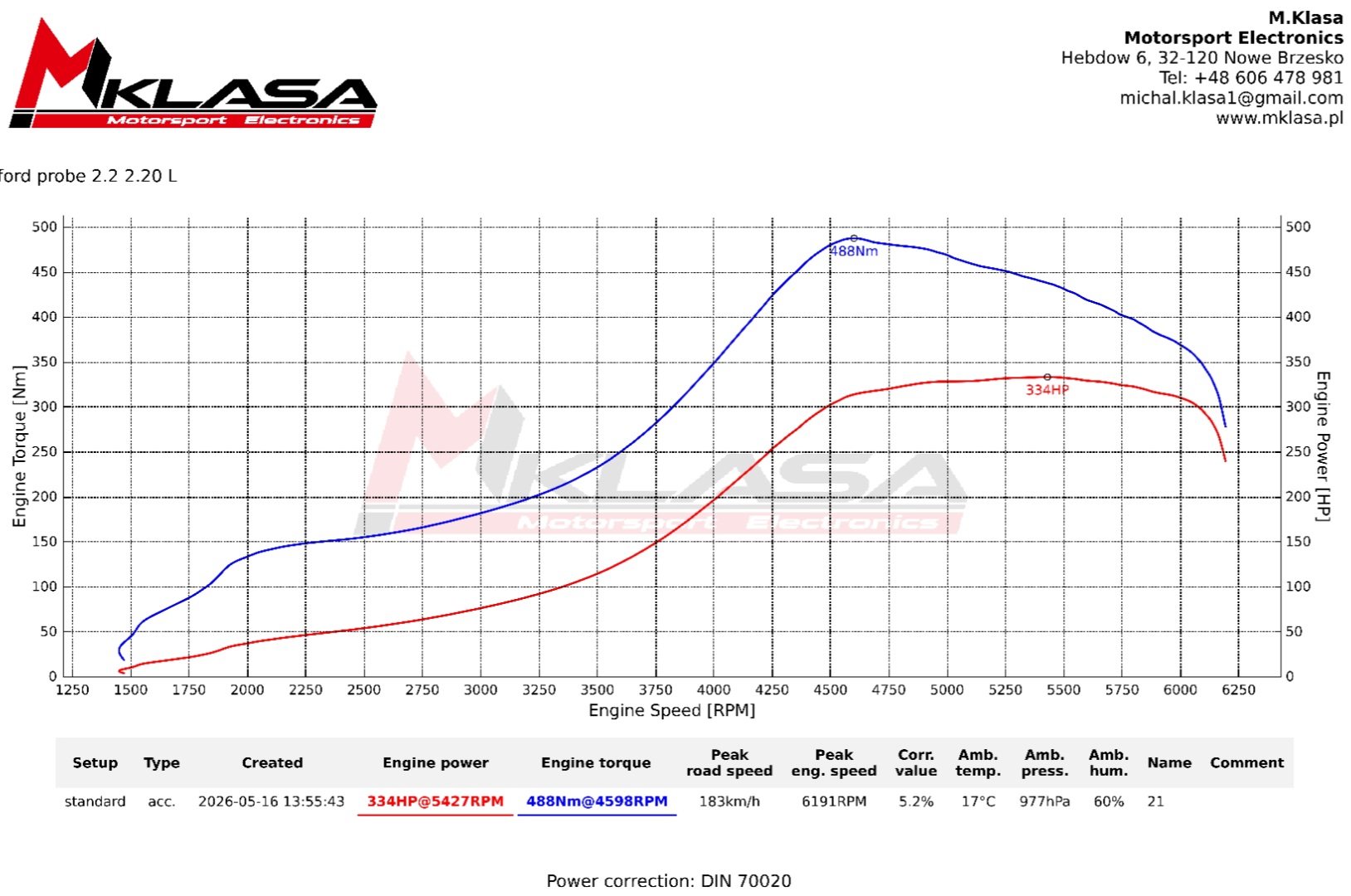

I. Silnik i napęd

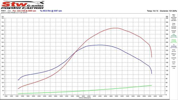

Moc: 334KM
Moment: 488NM
Doładowanie: 2.1bar (33psi)
Osiągi :
0-60km/h: 3,3s
0-100 km/h: 5,7s
100-200 km/h: 12,4s

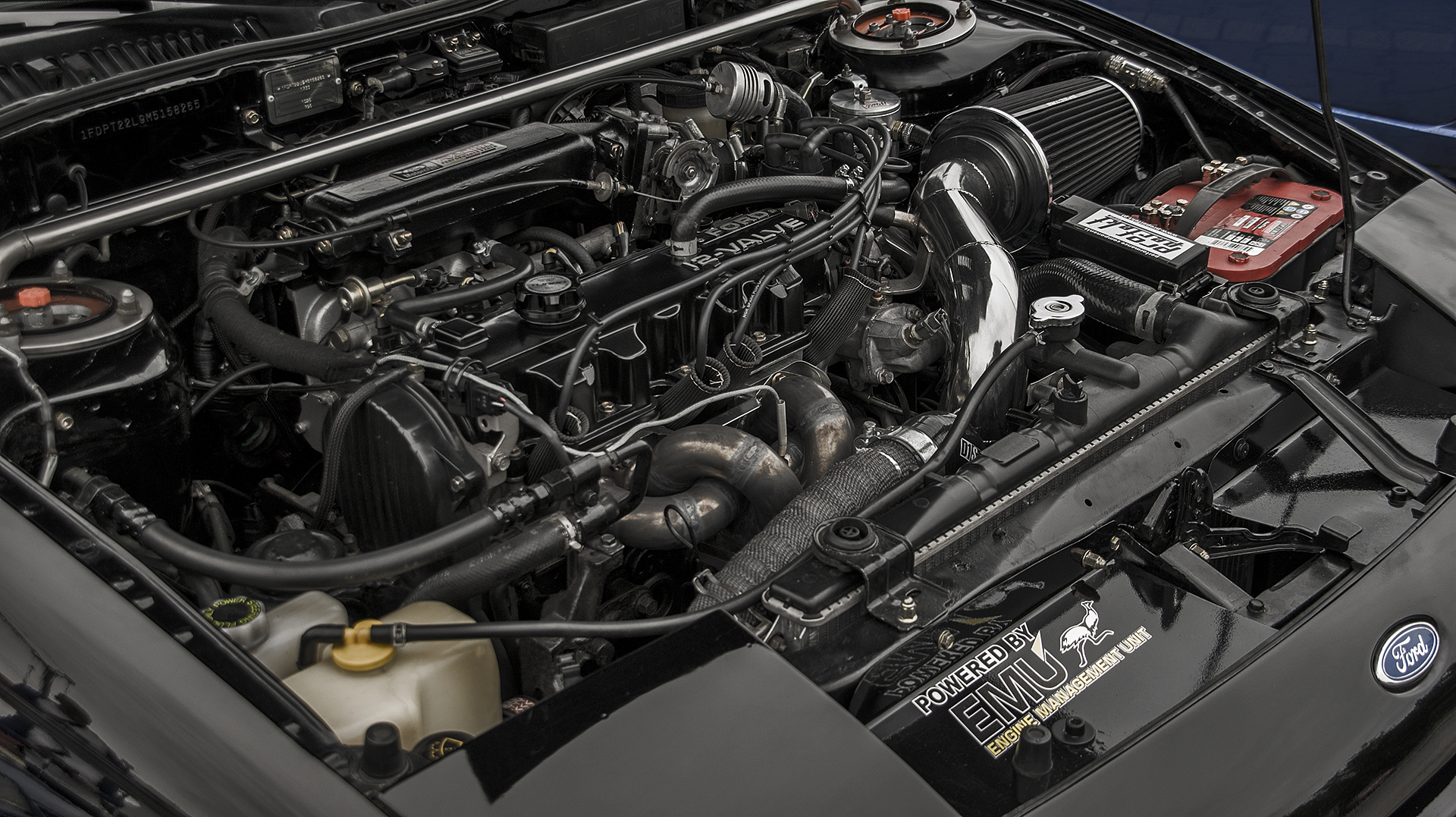

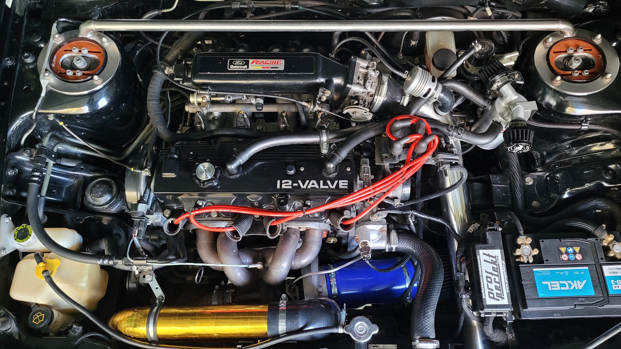

- strojenie MKlasa
- komputer Standalone ECU Master EMU
- turbosprężarka EMUSA Holset HX35W
- kolektor wydechowy Majstersztyk Spaw
- przelotowy wydech 2.5" + custom downpipe 2.5"
- FMIC 600x300mm + orurowanie 2.5" z nierdzewki
- układ dolotowy 4" + filtr stożkowy Spectre
- głowica po obróbce
- wałek rozrządu przestawiony o 3.57* (opóźniony)
- podwójne sprężynki zaworowe
- sonda szerokopasmowa Bosch LS 4.2
- sonda EGT w kolektorze
- regulator ciśnienia doładowania EBC - n75
- MAP sensor (usunięty VAF)
- cewka BOSCH 0 221 503 407
- świece NGK BKR7E (0.7mm)
- osłony termiczne na fajki przewodów WN
- wtryskiwacze Deatschwerks
- pompa paliwa Epman (310l/h)
- zawór upustowy Properfekt
- zlikwidowany w 100% EGR
- oil catch tank Properfect z 2 filtrami
- odma z pokrywy 2 x 18mm
- olej Eurol 5w50 Super Lite
- sprzęgło Clutchmasters Stage 3
- tulejki wybieraka skrzyni Exile Autoworx

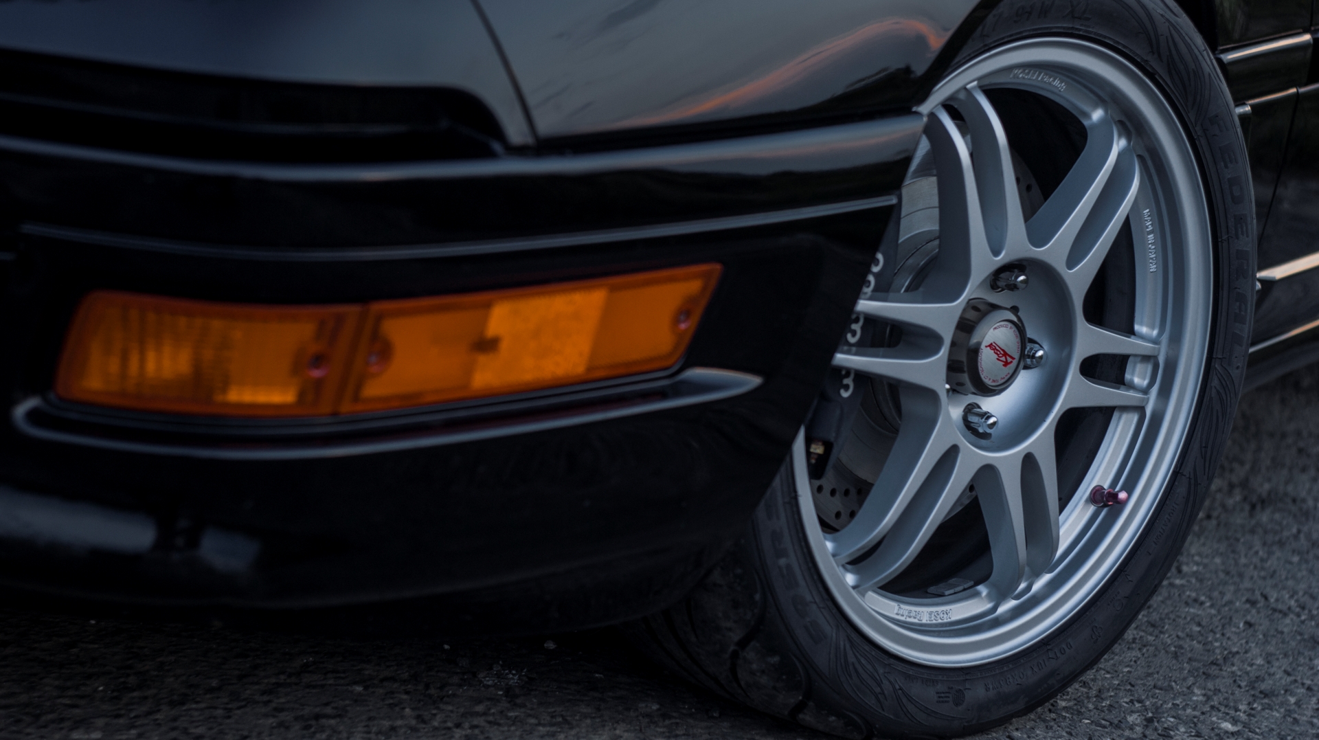

- zestaw RevolutionBrakes na przod :
* tarcze nawiercane 330mm
* zaciski 4-tloczkowe Willwood
* przewody w oplocie Goodridge
- zestaw oryginalny na tyl
- pompa hamulcowa 15/16" z Probe 2
- płyn hamulcowy ATE 200
IV. Koła
- felgi Kosei K1-TS silver 17x7 ET=42 (6.4kg)
- opony Federal 595 RS-PRO 215/45R17 (9.6kg)
