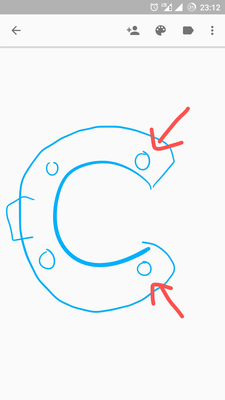

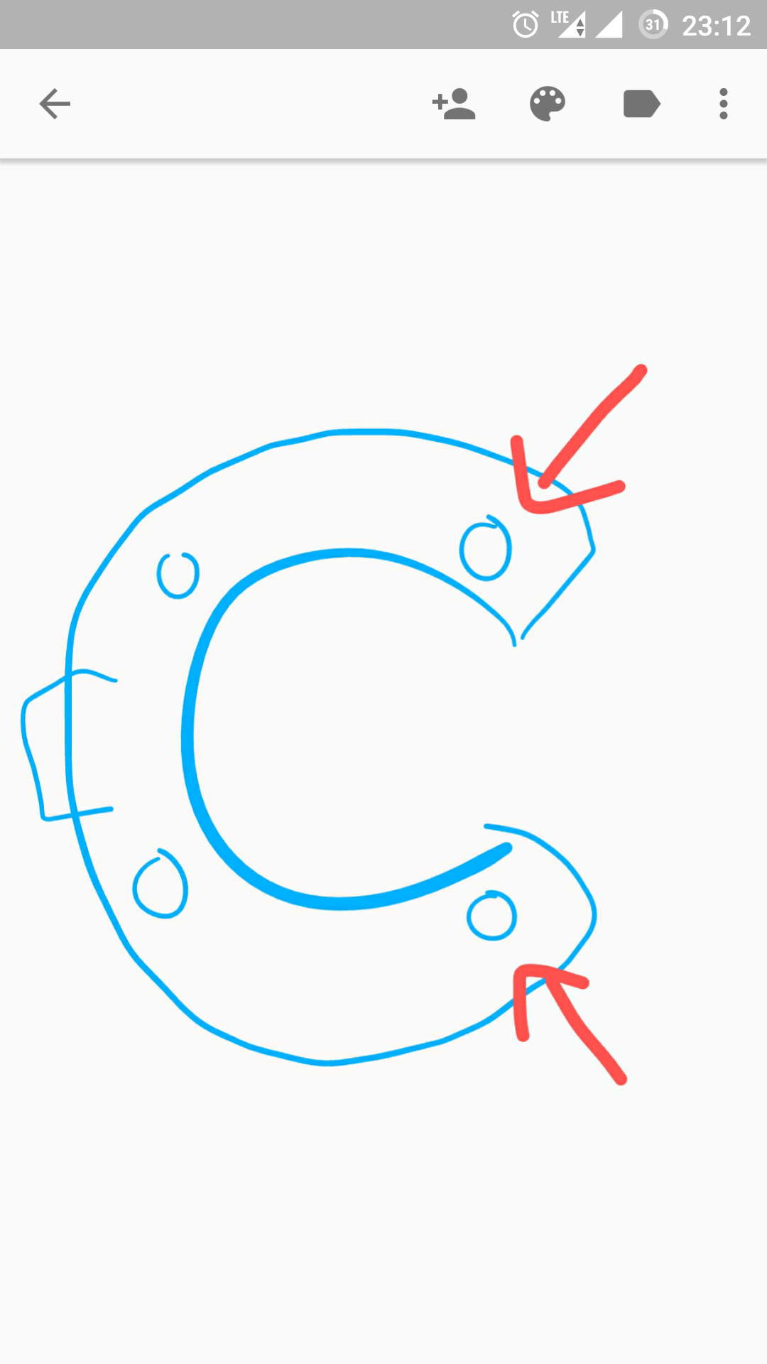

Tzn co jest źle założone?... Próbowałem różnie nawet odwrotnie..
Narysowalem na szybko rysunek.
Na dwóch otworach wchodzi na 2 pozostałych jest na wąsko o kilka milimetrów.
- Posty: 3441
Re: rozpórka kielichów
Nic z tym nie zrobisz, oddaj sprzedawcy.

U mnie z jednej strony pasowało idealnie a z drugiej strony było ciasno, podobnie jak u Ciebie, dwa otwory wchodziły a dwóm brakowało, ale po kilku próbach i delikatnej perswazji weszło na miejsce, z tym że u mnie to była kwestia może jednego milimetra.

No u mnie raz na siłę włożyłem ale tylko na końcówki śrub i ciężko było zdjąć. Da się to czymś o ten milimetr lub dwa rozszerzyć?

- Posty: 486
Jakim problemem będzie rozwiercenie otworów ciut większym wiertłem???
- wuka
- Posty: 1031
Brak uzyskania zamierzonego efektu usztywnienia? Aczkolwiek rozwiercając tylko dwie powinno to być stabilne.Prezes5G19 pisze:Jakim problemem będzie rozwiercenie otworów ciut większym wiertłem???
