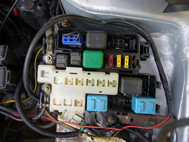

z odpaleniem chodzilo o to ze nie dostawal napiecia czyli + na komputer ale teraz jest ok ale nie do konca bo ma bledy.
Wklejam zdjecie bezpiecznikow bo nie wiem czy sa one wszystkie i na swoich miejscach, jakbyscie byli mili napiszcie mi od czego sa te gorne przekazniki i ten zielony??
Jakbyscie mogli to wklejcie mi swoje i porownam czy wszystko OK albo zobaczcie sami.
Sprawdzalem bledy i mam blad numer 2 wiecej bledow nie wykrywa.

DUKE pisze: To co mi sie wydaje to jest to Crankshaft Solenoid #2 czyli blad walu korbowego co to oznacza?? mozecie mo pomoc??
czujnik położenia wału korbowego, podejrzewam, że większość błędów oraz problemy z odpaleniam są jego przyczyną.

Duke - jeśli wywala Ci błąd CKP to ten przy wale można łatwo wykręcić i wyczyścić bo tam zbiera się syf. W starszych rocznikach był jeszcze jeden CKP w aparacie. Jędrek dobrze prawi - ECU nie wie w jakim położeniu jest aktualnie wał i będzie Ci robił cyrki prz odpalaniu.
Sprawdz termostat czy Ci się owtwiera, żaden silnik nie gotuje się bez przyczyny. Z pompą jest odwrotnie jak pisałeś. To przy wymianie rozrządu wymienia się pompę wody. Ale można w drugą stronę bo do wymiany pompy wcale nie trzeba rozpinać rozrządu. Wracając do tego gotowania - jak p. wody ma duży wyciek(np. przy wyższych obrotach) to może Ci się układ zapowietrzać stąd falowanie obrotów choć nie zawsze.
