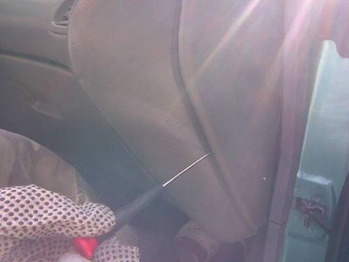

Odkręcamy uchwyty mocujące sznureczki z tylnej pułki i wyciągamy ją. Aby dostać się do tylnych głośników pierwsze zdejmujemy plastykowe nakładki na progi, następnie rozkładamy tylne fotele, tutaj uwaga po rozłożeniu foteli wykręć uchwyt, który odblokowuje fotele, aby je rozłożyć ponieważ ja o jeden zaczepiłem nogą i złamałem go – oczywiście da się naprawić, ale po co jak można tego uniknąć.
Zdejmujemy całe poszycie plastykowe, zaczynając pierwsze od poszycia w bagażniku, gdyż pod nim, na wysokości tylnych foteli znajdują się śruby i zapinki mocujące drugą część poszycia. Pamiętaj, aby zdjąć plastykową nakładkę okalającą tylne pasy skąd się one wyciągają, pod nią znajduje się zapinka. Po odkręceniu śrubek i wypięciu zapinek delikatnie odciągamy poszycie, aby puściły zatrzaski.

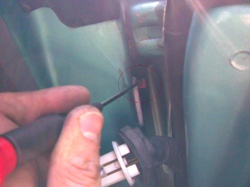

Opuszczamy całkowicie szybę. Odkręcamy śrubki i wyjmujemy zapinki w miejscach wskazanych na zdjęciu. Nie we wszystkich modelach znajduje się uchwyt do zamykania drzwi.
Aby ściągnąć poszycie drzwi podważamy je delikatnie od dołu, usłyszymy puszczające zatrzaski i podnosimy do góry. Uwaga na miejsce, gdzie poszycie jest łączone, może pęknąć w tym miejscu.

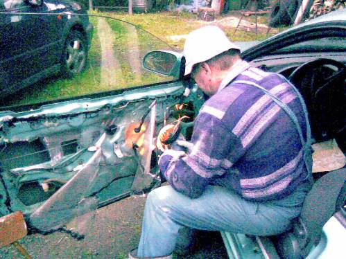

Wykręcamy i odłączamy stare głośniki. Rozmiar oryginalnych głośników to 16cm, powinny wejść też 16,5 choć ja musiałem powiększać otwór gumówką :twisted: Uwaga na głębokość, jeśli będą za głębokie szyba nie będzie się otwierać do końca. Max głębokość to 2,5 cala, czyli 6,35cm.
na foto akurat przyszły teść :)
Przewody z drzwi z karoserią są połączone kostką, która jest osłonięta gumą. Ściągamy gumę i odpinamy kostkę. Do odpięcia kostki najlepszy jest duży płaski śrubokręt. Podważamy kostkę w różnych miejscach. Uwaga na piny w kostce po odłączeniu, u mnie były zaśniedziałe 2 dolne, chciałem je lekko przeczyści i się ułamał. To też dało się naprawić przez wyciągnięci pinu i zlutowanie ułamanej części. Być może są gdzieś do kupienia o takim wymiarze, więc warto się zaopatrzyć wcześniej :)
Zdejmujemy boczną osłonę z kokpitu ostrożnie podważając ją, trzyma się też na zatrzaskach.
Wyciągamy kostkę z karoserii. Aby tego dokonać najpierw musimy wyciągnąć czerwone, plastykowe zabezpieczenie kostki.
Lokalizujemy przewody w kostce
Lokalizujemy miernikiem, gdzie są podłączone przewody od głośników w kostce, u mnie były to to 2 niebieskie. Po stronie drzwi zostawiłem oryginalne przewody, a od środka przeciąłem oryginalne i zlutowałem z nowymi. Jeśli mielibyśmy nowe piny można całkowicie wyeliminować stare przewody, choćby ze względu na różnice przekroju przewodów i związane z tym straty. Izolujemy wszystko, przeciągamy przewody w okolice radia, wcześniej sobie je opisałem, i składamy. Jeszcze raz uczulam na piny w kostce przy podłączaniu kostki. Przy okazji tego można nasmarować linkę i mechanizm elektrycznej szyby oraz mechanizm zamykania. Dodatkowo możemy wygłuszyć też drzwi.

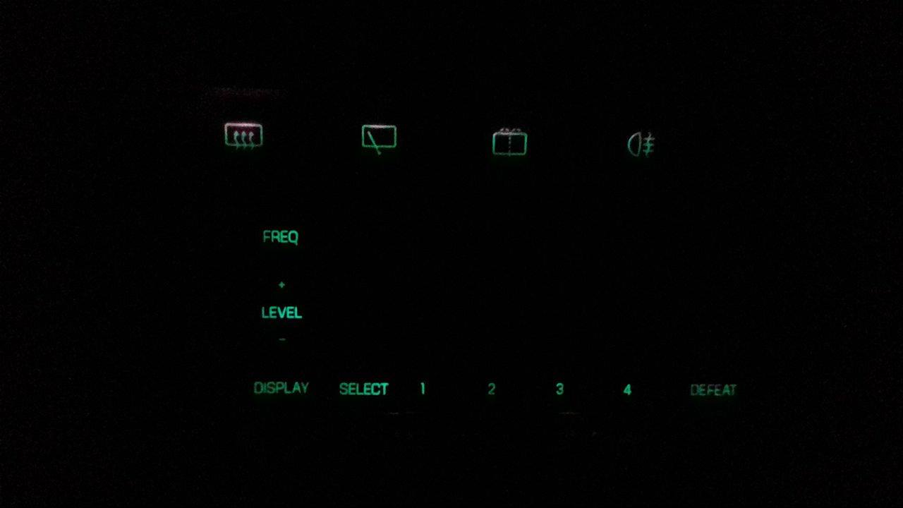

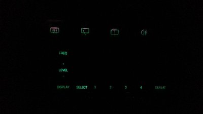

Podpiąłem equalizer zgodnie z instrukcją i świeci się wszystko ale słupki stoją nieruchomo. Czy muszę podpiąć tak samo tylne głośniki czy wystarczą przednie prawy i lewy?
FORD PROBE II 2.0 16V Turbo
Re: Jak podłączyć nowe radio, equalizer i nowe głośniki.
Mam podobne pytanie jak skalpel, mianowicie podłączyłem kostkę zasilającą (w schemacie kostka "A") i kostkę masową ("C"), nie mam kostki fonii ("B") w ogóle nie podświetlają mi się słupki. Pytanie czy to normalne czy eq jest uszkodzony?
