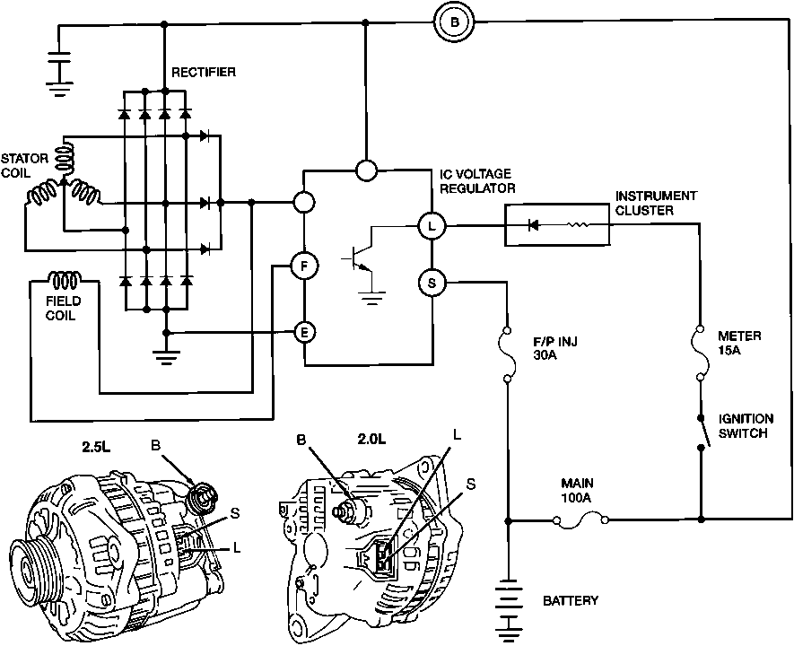

Powiedzcie mi, czy alternator w 2.0 jest taki sam jak w 2.5?
Są jakieś różnice, czy to jeden pies?

Re: Problemy z alternatorem - zaniki napięcia.
Wg katalogów są inne.

2.0 80AOLEY pisze:Powiedzcie mi, czy alternator w 2.0 jest taki sam jak w 2.5?
2.5 90A
Dzięki za szybką odpowiedź.
Choć minęły ponad trzy lata, to jednak sprawa zdaje się być dziś aktualna. Co wjadę w kałużę, nawet najmniejszą,
to zaraz zapala się kontrolka braku ładowania, znikają światła, zwalnia nawiew itd.
W swoich szpargałach, a zasób ich wielki (Kocureq potwierdzi
) mam alternator i dzięki Twojej odpowiedzi sprawdzę, czy to
do mojej dwójeczki...
