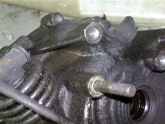

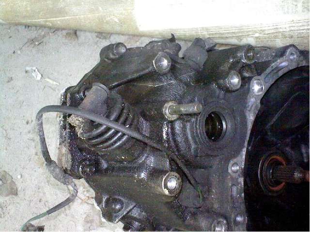

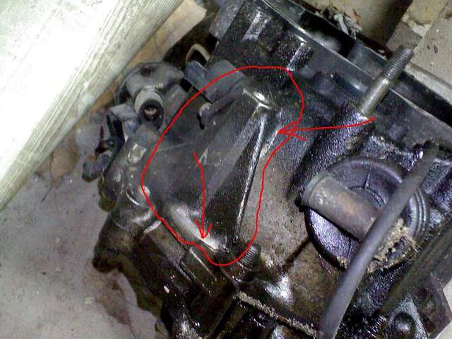

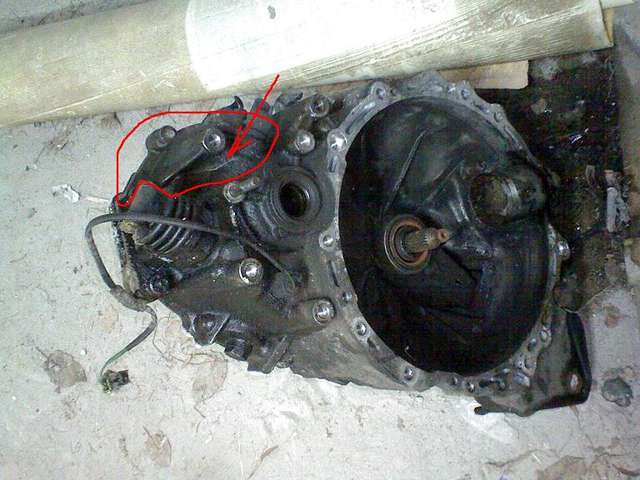

witam,
kurcze nie wiem co sie dzieje ale juz druga skrzynia padła w ciągu 1,5 miesiaca, pierwsza w nowy roka pękła tak jak na zdjęciu, druga pękła około 2tyg temu w tym samy miejcu, co dziwne to nie mogło byc od jakiegoś uderzenia bo jak sami widzicie to jest mocowanie tylnej poduszki,
doradźcie co robic czy da sie to pospawac czy szukac trzeciej skrzyni i jak zapobiec pęknięciu następnej, czy to mze jakies naprężenia?? dodam ze przed tym nic nie robiłem z autem,

spawać? nieopłacalne.
taniej Ci wyjdzie np.wziąć skrzynię ode mnie i przełożyć obudowy. ale pęknięcie dziwne... poduszki dobre masz?

Masz dość mocny silnik i przy tych przeciążeniach mogło coś stać sie z poduchami a teraz krzywo silnik leży albo skrzynia.

Dwa razy w tym samym miejscu?? :shock: :shock:
Stawiam na uszkodzona którąś poduszkę, byc może właśnie mocowaną na skrzyni, sprawdź ją.

i tu sie chyba włąsnie z wami zgodzie, tez tam wywnioskowaliśmy z mieskiem ze to moga byc poduchy, i pytanko czy da sie nowe kupic?? albo moze ktos ma w dobrym stanie? interesuja mnie wszystkie bo chyba wszystke musze wymienic
