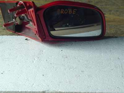

hej owieczki,
mam sprawę, bardzo poważną i doniosłą.
potrzebuję gdzies rysunek/fotkę lusterka od proba 1992 ale chodzi o szkło (pora zamówić nowe) i biega o takie lusterko co się składa (nie te na stałe lusterka bo one mają inne szkła)
dajcie jakies namiary pliz bo pan co to sprzedaje chce mi sprzedać takie jak mu narysuję i tez nie chciałbym kupić sobie lusterka co nie podpasuje.
H E L P !!!

a nie mogą ci dorobić szkło na wzór istniejących lusterek??? Za bardzo nie wiem o co ci chodzi

prońcie bardzo :D
ważna uwaga :idea:
jak będziesz zakładał możesz mieć problem z wciśnięciem szkła do ramki - najlepiej mocno nagrzej ramkę suszarką do włosów (tak żeby parzyło) wtedy tworzywo rozszerzy się i szkło wejdzie z luzem.
Ja zamawiałem na allegro i jest ok.
http://www.allegro.pl/item101433972_for ... prawe.html
tylko trzeba wysłać fotkę lusterka

Alexs pisze:ale to docinają na wymiar, szkalrz to docina, no Cynki...daj spokój :D
Ola ja chcę sferyczne i bez szklarzy już po drodze... :D:D:D
ale dzięki juz zamówiłęm... :) w tym powyżej.

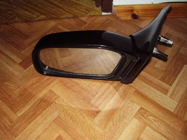

Witam ja troszkę z innej bajki jak rozebrać to lusterko ?? Chodzi o wyjecie szkła z silniczkiem ?? :? Nie chcę sam kombinować lepiej abym przynajmniej teoretycznie sie dowiedział czegoś. Pozdrawiam pilna sprawa

alez Bogdanie to dokladnie ta sama bajka :D uwazasz ze kupowalbym nowe lusterko gdybym calkiem przypadkiem przy wyciaganiu nie pobil swojego? :twisted:
ale do rzeczy!caly pic polega na tym ze musisz z zegarmistrzowska precyzja podwazyc szklo lusterka tak aby odkleilo sie ono od podstawki ktorej ramke widzisz dookola szkla i tak de facto ta ramka rownierz trzyma szklo bo ono sie w niej zatrzaskuje.w sumie to klej ma konsystencje wymemlanej gumy do zucia wiec nie powinien stawiac tekiego oporu jak ta cholerna ramka.jesli ta operacja sie powiedzie to dalej juz tylko srubki i srubeczki i wszystko jak na dloni

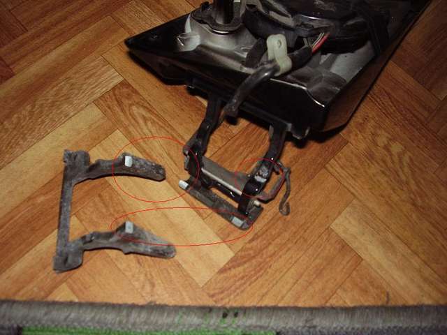

Witam podobny temat pojawi sie też w giełdzie kto ma na sprzedaż te elementy co na fotce widać popękane strona kierowcy ?? Sprawa pilna. Złamane ja miałem już jak kupiłem probka dziwne że wszystko jeszcze w kupie wisiało :?

a tak przy okazji to czy nasze lusterka powinny byc skladane?bo z ich konstrukcji wnioskuje ze tak natomiast u mnie ktos ten ze tak powiem zawias skrecil wkretem wielkosci olowka bez mala :lol:
byla czarna jedyneczka 2.2 GT USA
zbieram na 2.5v6...
Tak. Nasze lusterka są składane. :D
Pamiętam jak się o tym dowiedziałem dwa lata temu, będąc na myjni. :D
