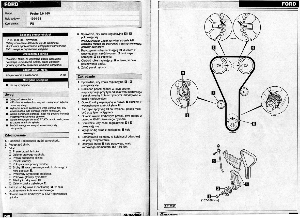

Chciałbym sprawdzić, czy rozrząd jest dobrze ustawiony. Dwa górne kółka zębate rozrządu widać bez problemu, natomiast dolne jest niedostępne bez opuszczenia silnika.
Pytanie do szanownych praktyków:
Czy kreska na dolnym kole zębatym rozrządu pokrywa się z kreską na widocznym z zewnątrz kole paska klinowego?
Oba kółka są przecież osadzone na tym samym wale korbowym.
Bardzo proszę o informację, jeżeli ktoś pamięta z praktyki, czy kreski na obu tych kółkach się pokrywają, czy są przesunięte?

Już próbowałem tam zajrzeć. Jednak w tym modelu (Probe SE 2.0 II gen. 1994r.) dolne koło zębate jest przykryte osłoną, a na to dopiero jest nałożone koło paska klinowego.
Nie mam możliwości technicznych opuszczenia silnika (brak kanału), a chciałbym się upewnić, czy pasek nie przeskoczył.
Nastąpiła bowiem nagła utrata mocy w czasie jazdy, tak że trudno nawet utrzymać na obrotach na postoju, wibracje i stuki silnika, identyczne zachowanie na benzynie i gazie. Jednen z mechaników zasugerował, że może być urwany korbowód, ale sprawdziłem, że wszystkie cylindry chodzą mniej-więcej prawidłowo (metoda na patyk w otworze świecy).
Porównując fazy zapłonu z położeniem cylindrów wydaje mi się że fazy rozrządu są przesunięte, ale to jednak trzeba sprawdzić dokładnie.
Jeśli ktoś wymieniał chociażby pasek rozrządu, to ponawiam uprzejme pytanie:
Czy znaki na obu kółkach (zębatym i pasowym) pokrywają się?

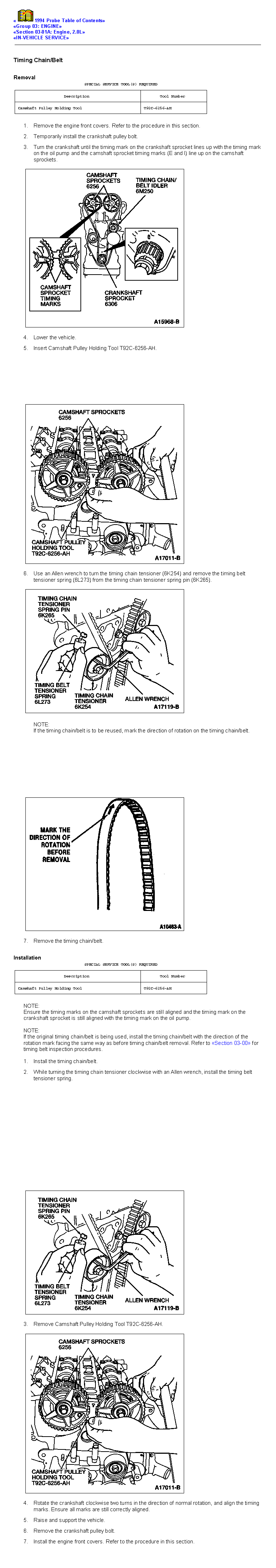

Zobacz http://www.fordprobe.pl/upload/files/timing_belt_20.png
Czy nikt nie wymieniał samodzielnie paska rozrządu?

zobacz to: http://www.fordprobe.pl/upload/files/Pasek_roz_2.0.jpg - Konrad kiedyś wrzucił to na strefę.

Tak, znacznik na kole pasowym pokrywa sie z tym na zebatce napedzajacej pasek zarowno w 2.0 jaki i 2.5. Jest to wyznacznik gornego polozenia pierwszego tloka.
