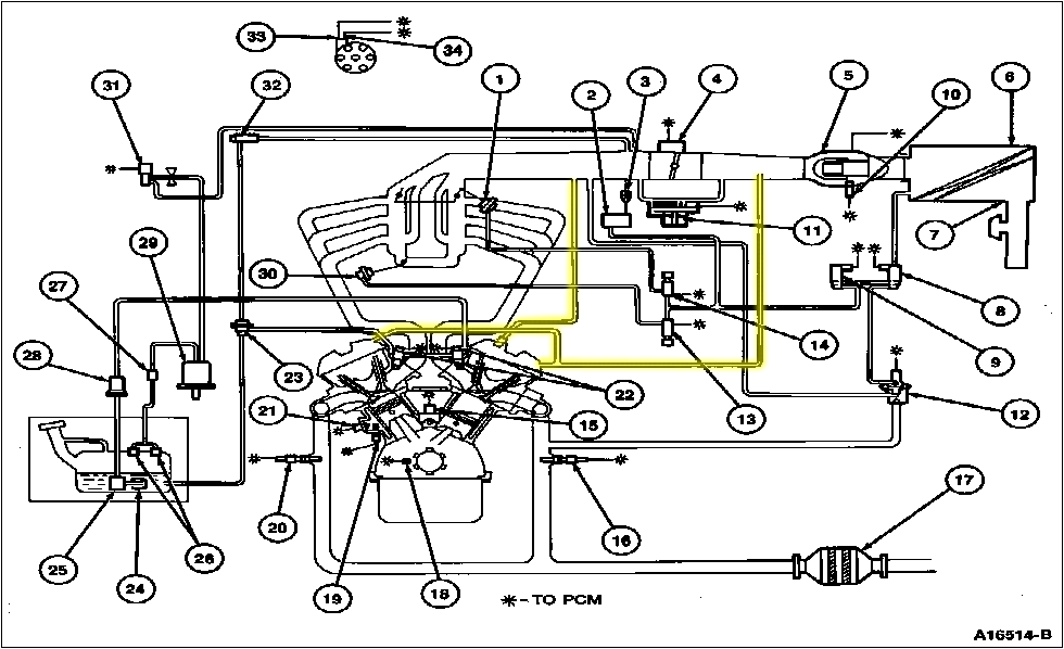

Oczywiście silnik powinien zgasnąć po odkręceniu korka wlewu oleju, co więcej, jeśli nie gaśnie to wtedy może być powód do zmartwienia
Sprawdziłem dokładnie dlaczego silnik gaśnie po odkręceniu korka wlewu oleju. Oczywiście dla tego że dostaje lewe powietrze przez koniec systemu PCV czyli przez wężyk idący od kolektora dolotowego (jest podłączony do kolanka łączącego przepływomierz z przepustnicą) do tylnej pokrywy zaworów.
Gdy odłączyłem ten wężyk i zatkałem kolektor dolotowy to można było odkręcić korek wlewu a silnik nie reagował, wystarczyło odetkać kolanko na kolektorze by silnik zgasł.

Sonda lambda informuje że mieszanka jest zbyt uboga/bogata nie informuje jak bardzo jest uboga/bogata PCM reaguje na wskazania sond lambda łagodnie korygując skład mieszanki, gdy gwałtownie dostanie lewe powietrze to nie zdąży skorygować składu mieszanki bo zgaśnie.
System PCV zaznaczony na żółto, główna rola zaworu PCV to zabezpieczenie przed cofnięciem się gazów z kolektora ssącego co mogło by spowodować detonację gazów w komorze wału korbowego (cytat z serwisówki). Główną rolą PCV jest ograniczenie emisji do atmosfery gazów z komory wału (opary oleju, przedmuchy) a też 'przewietrzanie' komory wału i głowic co ma na celu zmniejszenie wilgotności i odczynów kwaśnych sprzyjających korozji (też cytat).
Opis z serwisówki:
GDY ODKRĘCISZ WLEW OLEJU NA WOLNYCH OBROTACH, OTWIERASZ DROGĘ KTÓRĄ SILNIK MOŻE ZASYSAĆ POWIETRZE Z POMINIĘCIEM PRZEPŁYWOMIERZA (PRZEZ SYSTEM PCV). PONIEWAŻ POWIETRZE PŁYNIE PRZEZ WLEW OLEJU I SYSTEM PCV ZAMIAST PRZEZ FILTR POWIETRZA I PRZEPŁYWOMIERZ, PRZEPŁYWOMIERZ WYKAZUJE SPADEK ILOŚCI ZASYSANEGO POWIETRZA W WYNIKU CZEGO PCM ZMNIEJSZA ILOŚĆ PODAWANEGO PALIWA I SILNIK GAŚNIE.
