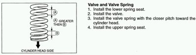

Złożyłem głowice i zakładając sprężyny zaworowe wkładałem je nie zwracając uwagi którą stroną do dołu a którą do góry, teraz wyczytąłem w Manualu że ma to ponoć znaczenie bo zwoje z jednej strony są ciaśniejsze i mają być od strony glowicy. Autko śmiga OK ale nie wiem czy znowu rozbierać silnik czy dać se spokój. Jak sądzicie , faktycznie ma to jakieś istotne znaczenie? tutaj zrzut z Manuala odnośnie tych sprężynek:
