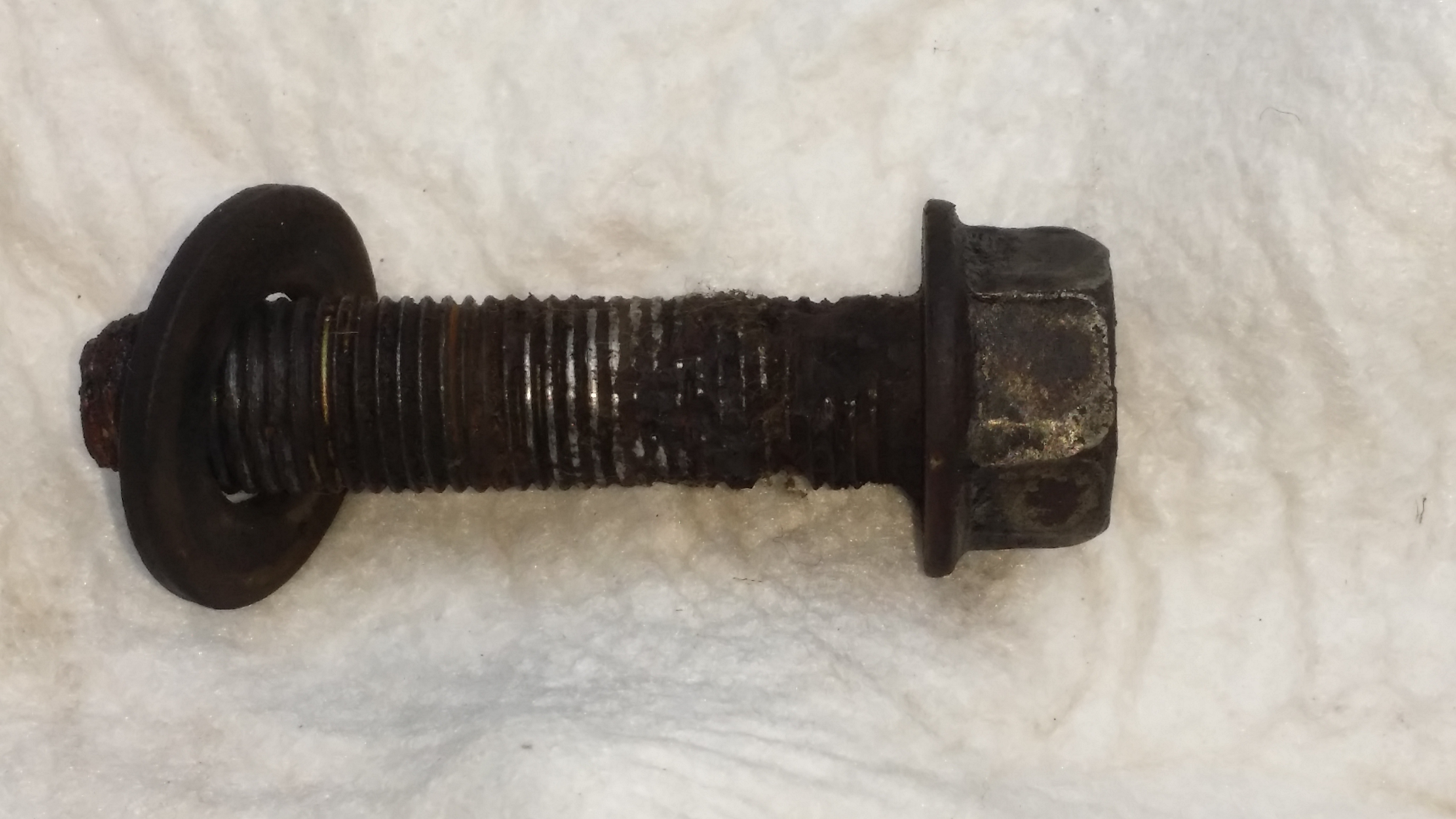

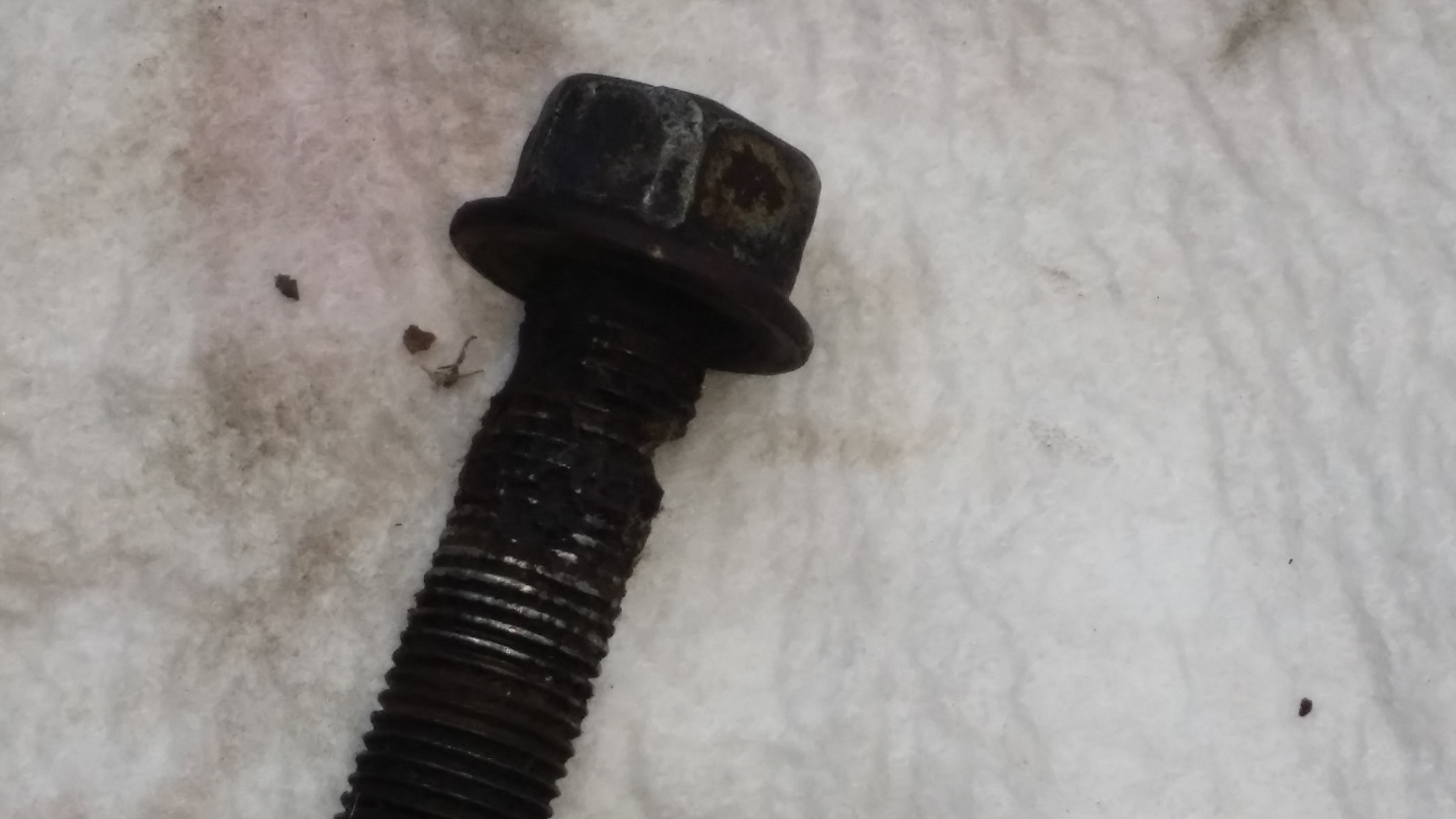

Witam, własnie odkreciłem wahacz po prawej stronie. Jedna ze srub trzymajaca tylna tuleje wahacza( ta dłuzsza) jest w kiepskim stanie-zastanawiam sie dlaczego? Śruby z lewej strony sa ok, w ogóle był problem z wykreceniem tej prawej śruby. Czy jakis wyciek np. z układu wspomagania mógł tak uszkodzić tą srubkę? Podwozie po prawej stronie jest mokre--nie umiem chwilowo zlokalizować wycieku. Na łbie śruby jest chyba zaznaczona twardość? "IO" tak to odczytałem, jednak z tego co wiem powinno być 10.9. Jeżeli ktos się orientuje to proszę o radę. Pozostaje jeszcze kwestia przegwintowania gniazda, jednak to chyba nie jest gwint metryczny.Śruba fi 12-----zdjęcie.

Po tylu latach jest to normalne akurat w probasie ze ta sruba jest obrdzewiała przy łbie, ale powiem Ci że ta którą ty masz to jeszcze w porównaniu do tych co ja w probasach odkręcałem to jest w super stanie, i zawsze montowałem później używki ale w idealnym stanie, chętnie bym Ci nawet podesłał takowe, ale obawiam się ze już się wypsztykałem z zapasow
