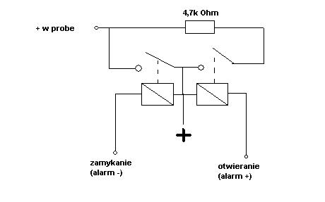

Sprawa jest dość prosta.Ja to rozwiązałem przy pomocy dwóch przekaźniczków i rezystora 4,7k.Tylko nie pamiętam na 100% czy otwieranie,czy zamykanie było podawane przez rezystor,ale raczej otwieranie tak jak na rysunku.Ewentualnie zmienisz tylko przewody.
Zrobiłem mały szkic.

Witam. Mam ten sam problem. Tylko nie bardzo rozumiem ten szkic
. Może jakoś prosciej ?
Od alarmu idą dwa przewody, jeden ma odpowiadać za otwieranie a drugi za zamykanie. Jednak gdzie i jak je podpiąc do kostki od c.zamka (centralki sterowania). W opisie załączonym do alarmu jest napisane, że podpiąć się do kabla zielono czarnego w tym jeden przewod przez rezystor. Jak sobie z tym poradzic?

'89 2.0 Turbo downgradeMam taki jak na schemacie.
Według dołączonego opisu dedykowanego do Probe 95rok należy:
Sterowanie plusem ( zastosować schemat C) czyli ten co na załączonym schemacie powyżej. Przewód zielono/czarny (otwieranie i zamykanie realizowane jest jednym przewodem) znajdującym sie w wiązce idącej do centralki orginalnej po stronie pasażera.( i to sie zgadza, tyle że zamykanie działa a otwieranie nie). UWAGA! Przewód sterujący otwieraniem systemu alarmowego podłaczyć w/w przewodu przez rezystor 4700 /0.25W.
I gdzie podłaczyć zielony a gdzie niebieski? O ile przewod odpowiedzialny za zamykanie działa, to przewod otwierający po podłaczeniu do zielono/czarnego nie otwiera drzwi!

1. Jeśli to na dole schematu to siłownik zamka, to raczej pomylili schemat: albo to nie jest C, albo w ogóle nie ten plik.
