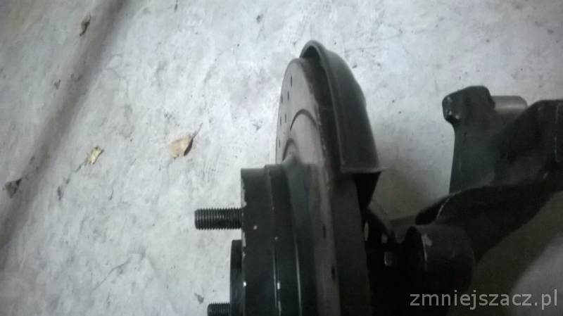

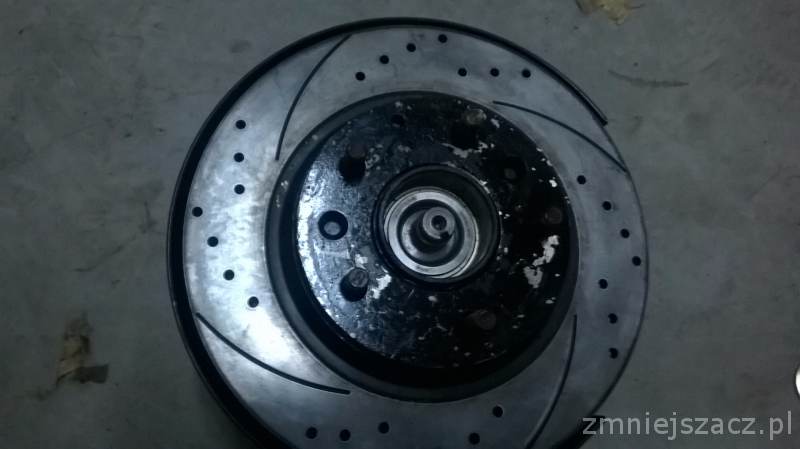

Aktualizując temat osłon tarcz - Na tył do probka pasują tylne osłony tarcz od Astry 2 (koszt 40 zł/szt.) trzeba je tylko delikatnie przerobić. Poza wywierceniem 3 otworów na śruby oraz czujnik abs, trzeba delikatnie (o ok 2 mm. powiększyć otwór centralny - wszystko do zrobienia za pomocą wiertarki i pilnika lub szlifierki kątowej ;) Wielie dzięki dla Sallmo bo to on wpadł na ten trop! Nic nie ociera, nie trzeba giąć itd. i ładnie się prezentuje. Poniżej wrzucam zdjęcia:

No elegancko wyszło ;) Ja swoje po weekendzie założę. Tarcze ochronne od Astry H 2gen. koszt 40 złoty sztuka. Wiem nie Ori ale jaka cena ;)
edit: Przednich jeszcze nie wymyśliłem ale się staram ;)

Bardzo trafna adaptacja ;-) . Ja jednak zostane przy oryginałach. Zabezpieczyłeś wywiercone otwory odrobiną farby? Chyba niechcesz żeby znowu Ci to korniki zjadły :-P

Jeszcze nie zabezpieczyłem bo jestem w trakcie roboty ale smarne tą gołą blachę czarnym hammeritem (czy jakoś tak się pisało) albo psiukne podkładem epoxydowym. Gdyby Ori były tańsze to bym się nie bawił, tym bardziej potrzebowałem ich z dnia na dzień, a 80 zł kontra ponad 300 robi różnicę :P

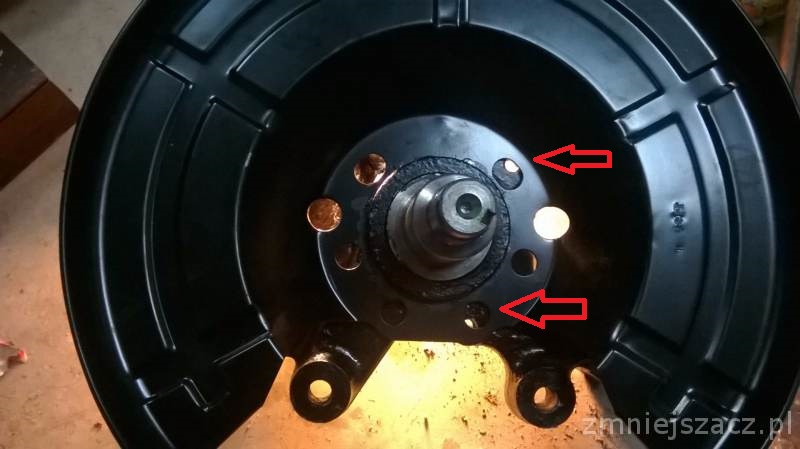

Posty: 1888
Re: Tarcza ochronna zacisku
Jak widać, dwa otwory montażowe trzeba ciut "przesunąć" i jeden dorobić. Przeróbka banalna jak widać - największe trudności z tego wszystkiego robi otwór na czujnik ABS.
