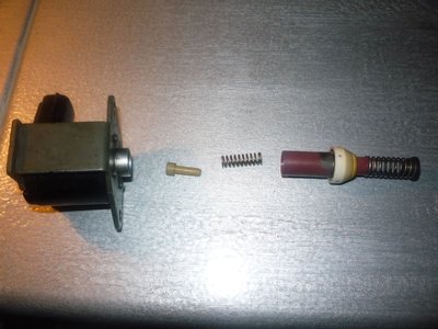

I tu mam pytanie:
Czy ktoś może mi powiedzieć jak te sprężynki w tym elektrozaworze poskładać? Jak otworzyłem te durne śrubki torx z tym bolcem po środku wszystko mi się wysypało na stole i nie specjalnie zanotowałem kolejność tych rzeczy w środku.
Przy podłączonym EIC obroty nie falują, tylko trzymają się na 2000 obr. A jak odłączę to 900 obrotów i w całym zakresie obrotów chodzi jak nowy.
Co może być przyczyną? Źle złożony Ekspres InterCity? Czy coś związanego z niewyregulowaniem?
Proszę o pomoc...

duracell, to nie jest 2.0
Ale idea taka sama
Cylinderek musi iść nacięciami do zewnątrz elektrozaworu tam gdzie sa dziurki w korpusie. Duża sprężyna pasuje tylko z jednej strony wiec nie da sie pomylić.
Ale idea taka sama

Dzisiaj zobaczę mój, bo wydaje mi się, ze sprężyny założyłem na jednej stronie
a nie po bokach.
