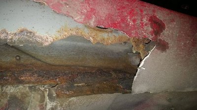

Panowie przyznać się bez bicia. Gdzie jest u Was rdza? Dajcie też znać czy auto bite czy nietknięte.
~22 lata lecą odkąd druga buda się pojawiła, nie ma bata żeby karoseria/nadwozie było bez cętki.
Zaczne od siebie - próg w rogu - ruda się pojawiła, na szczęście okazało się że to nalot.

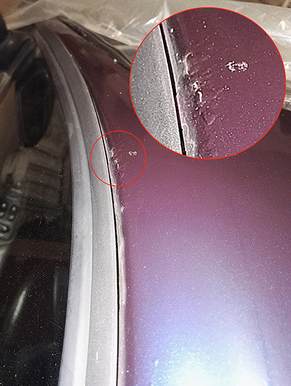

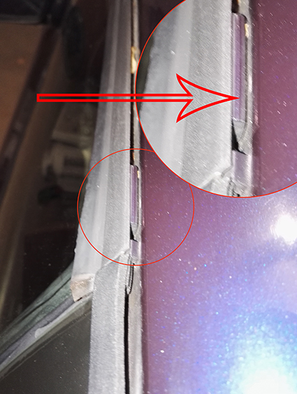

Cześć wszystkim, próbuję ogarnąć rudą na dachu i mam dwa pytania:
czy takie wstawki pod rynienkami są fabryczne? i jak montowane są osłony rynienek? jeśli już to było na forum, to przepraszam - i to znaczy, że nie umiem używać funkcji "szukaj".

Tak te wstawki są fabryczne. Rynienki przykręcone są śrubkami + plastikowymi zatyczkami. Połączone razem z uszczelką.

Dzięki za info. Domyślam się, że takich wstawek nigdzie nie dokupię? U mnie brakuje przynajmniej jednej (jeśli są tylko cztery).LukaszProbe pisze:Tak te wstawki są fabryczne. Rynienki przykręcone są śrubkami + plastikowymi zatyczkami. Połączone razem z uszczelką.

Abramowicz - tak te wstawki są seryjne.
Co ciekawe - były dwa rodzaje tych czarnych metalowych listew - przedlift, który bardziej przylega do karoserii i polift, który mocniej odstaje.

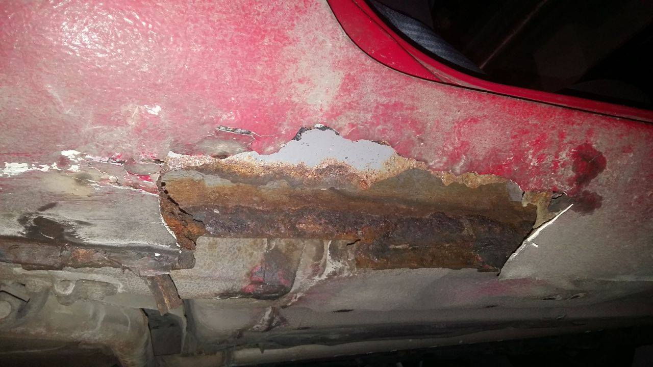

Pod uszczelkami czekała mnie niespodzianka

Niestety dość częsta przypadłość, ale u ciebie to masakra.
- Posty: 486
Re: Korozja w naszych Probe II
nieprzyjemny obrazek

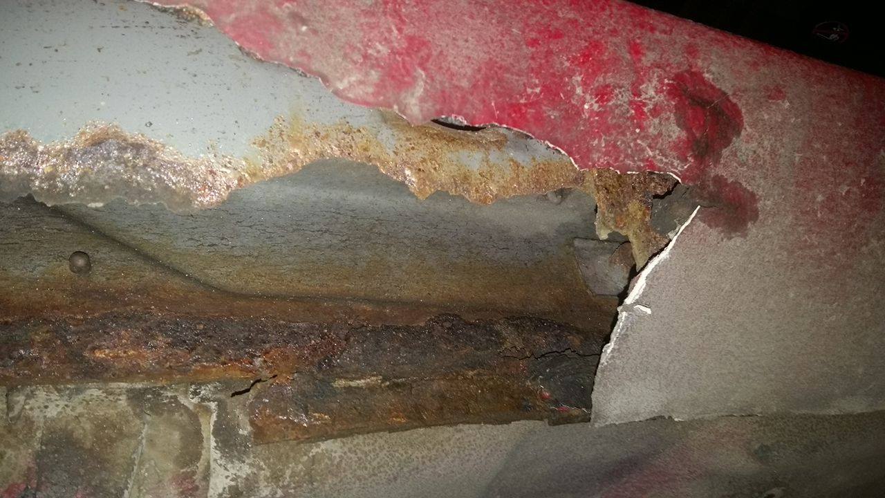

- Tysia
- Posty: 62
- Rejestracja: 2015-03-27 14:55
- Samochód: Ford Probe II 97r. 2.0
- Lokalizacja: Warszawa Praga Płn

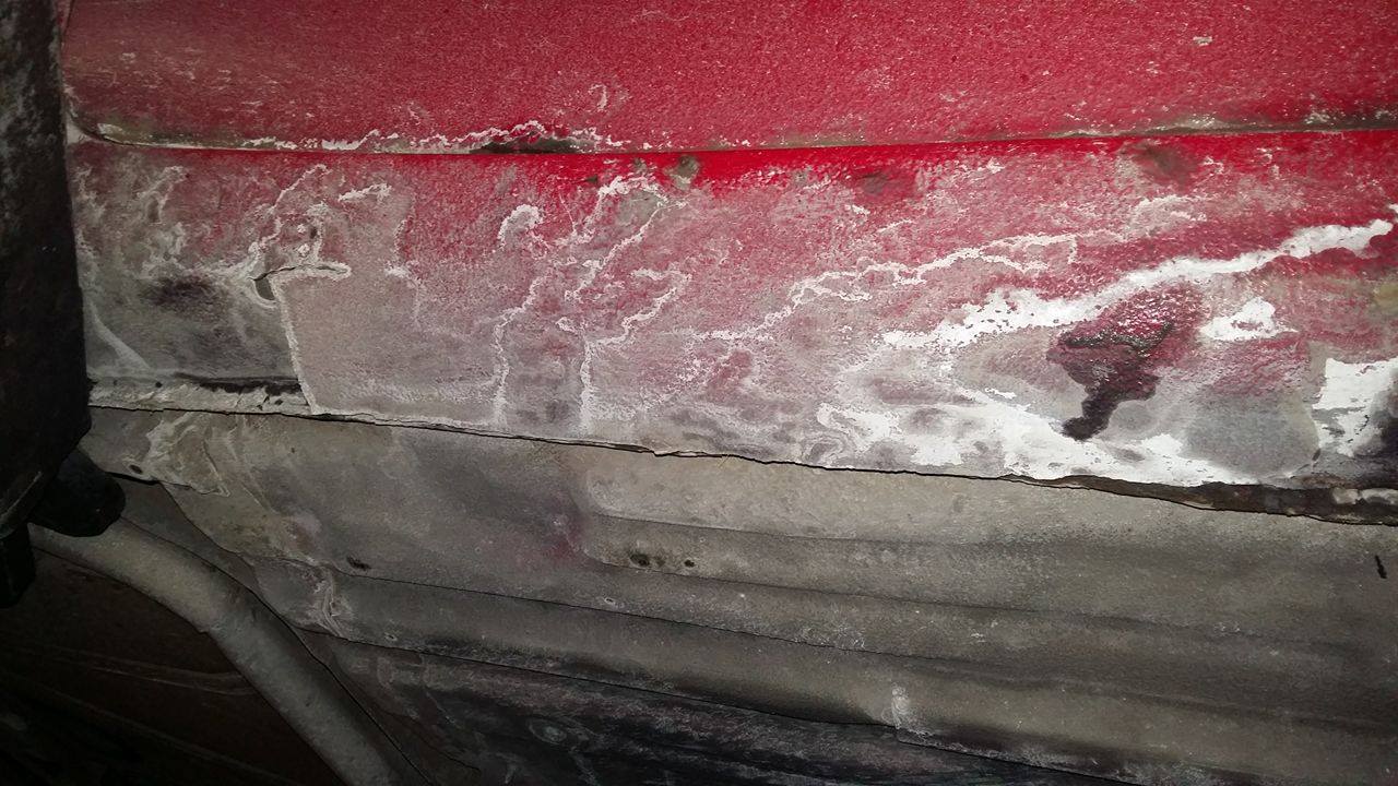

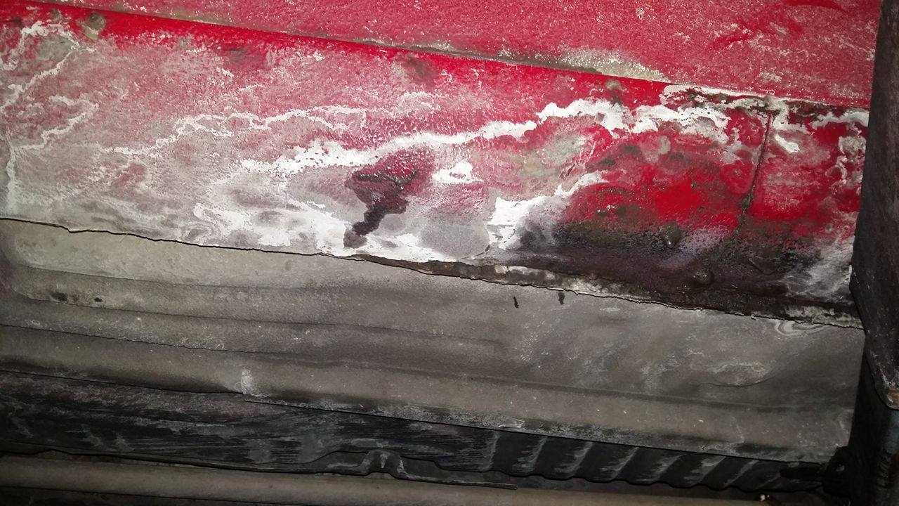

No i co wy na to? Jak to zrobić, ma ktoś prawy próg do sprzedania? A może pianka, szpachla, stukowanko i nakładka?

- Posty: 5258
oj gruuugo, mogę ci dać namiary na blacharza jak chcesz.
Swoją drogą jednak progi w 2.0 o wiele gorzej znosiły te wszystkie lata. u mnie nawet jak zgrzew w prawym progu z tyły poszedł od korozji, to tylko zgrzew a środek na każdej wysokości jakiej chcesz to jak by z fabryki dopiero wyszedł
- Posty: 1311
Zapytaj Daniela o namiar do blacharza tego co mu robił progi w jego jedynce
